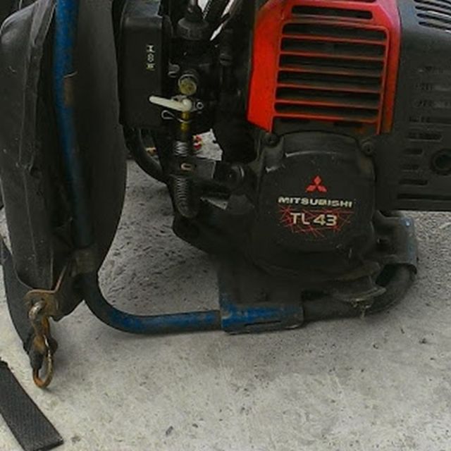

 樓主| 發表於 2014-11-27 10:38:54 | 顯示全部樓層
bkl1438 發表於 2014-11-27 10:24
感謝easyern大的回覆.請問為何我的管子的直徑是8.5公分而不是26或28MM
還沒看過85mm鋁管的割草機可否拍張相片讓我參考 謝謝
順便告訴我廠牌機型

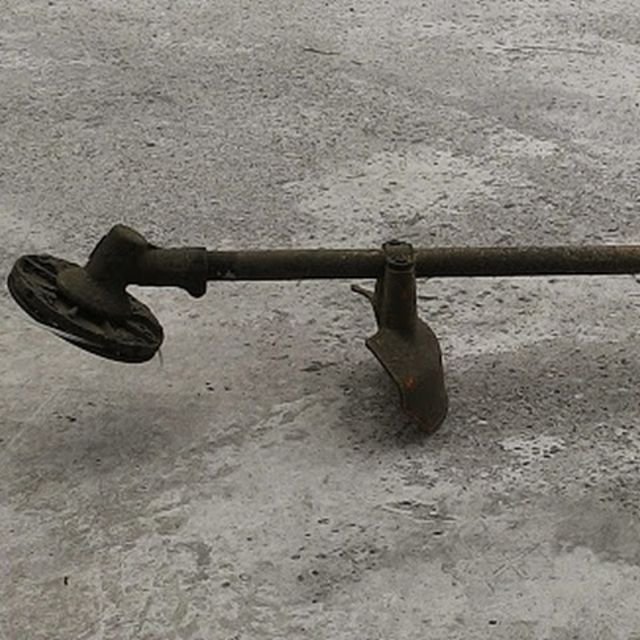

發表於 2014-11-27 13:32:00 | 顯示全部樓層
如下照片請幫忙.謝謝

 樓主| 發表於 2014-11-27 17:53:57 | 顯示全部樓層
bkl1438 發表於 2014-11-27 13:32
如下照片請幫忙.謝謝
這是軟管28mm割草機  應該量的地方是細細長長的鋁管直徑
不知你85mm量的是什麼地方
150
2094
2094
發表於 2014-11-27 18:11:46 | 顯示全部樓層
本帖最後由 bkl1438 於 2014-11-27 18:14 編輯
jheng168 發表於 2014-11-27 17:53
不知你85mm量的是什麼地方
我量的是鋁管繞一圈量錯了.謝謝囉

發表於 2014-11-27 20:10:57 | 顯示全部樓層
jheng168 發表於 2014-11-25 19:29
我的割草機其中一部就是TB43機種 等正式生產 訂購者必須告知機型
管子尺寸是28MM還是26MM
輔助桿可以依 ...
