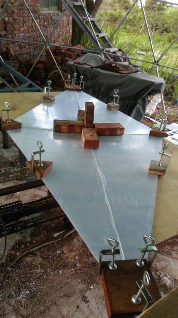

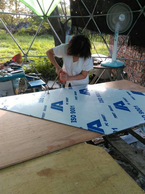

 樓主| 發表於 2016-1-31 22:18:11 | 顯示全部樓層
PC板施工裁剪適合尺寸及鑽螺絲孔...
四方形PC板裁剪成菱形後,將剩餘四片三角形使用雙面膠黏貼以增加厚度,用夾具及磚頭壓住固定成形後使用。

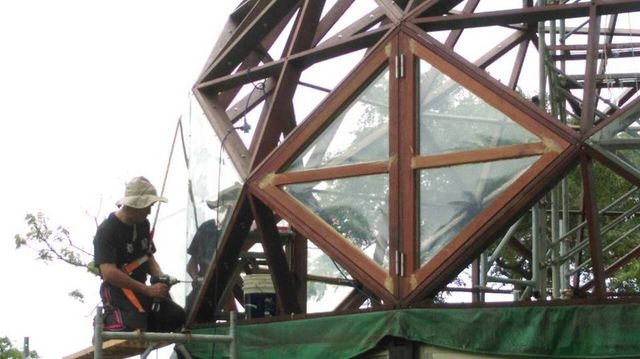

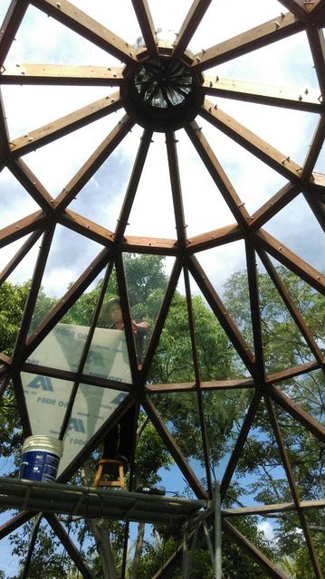

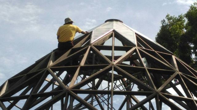

 樓主| 發表於 2016-1-31 22:29:00 | 顯示全部樓層
PC板鎖至屋頂施工...
施工步驟:
1.裁剪PC板至適合尺寸及鑽螺絲孔
2.木框黏貼雙面膠
3.PC板黏貼上木框
4.PC板鎖上螺絲固定
5.PC板間隙填補矽力康膠
6.鎖上不銹鋼壓條及螺絲。

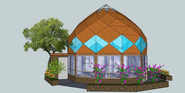

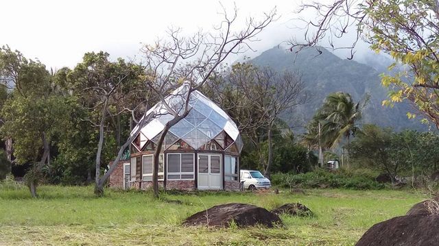

 樓主| 發表於 2016-2-17 07:29:20 | 顯示全部樓層
最新進度完成照....都蘭山下的寶石
與原始3D設計圖相比較

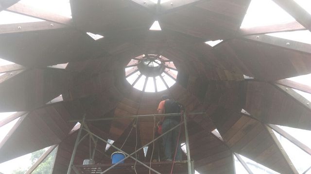

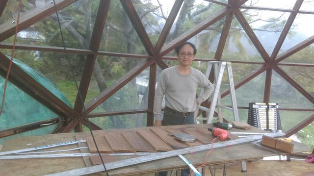

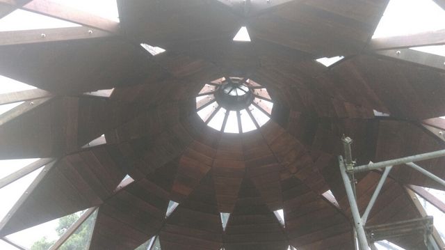

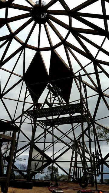

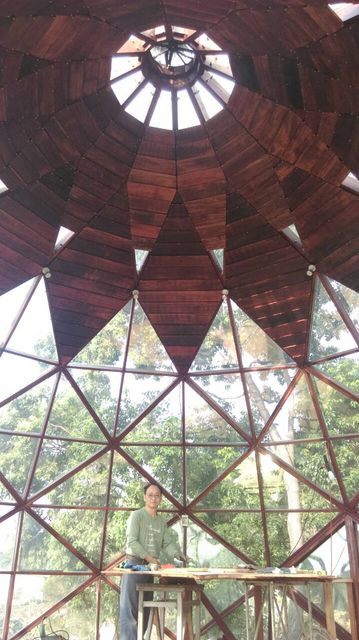

 樓主| 發表於 2016-3-17 08:26:32 | 顯示全部樓層
本帖最後由 zome 於 2016-3-17 08:33 編輯
木屋內裝工作開始
先在桌板上加工面板
再一塊組釘上去
已完成一半區域
好像一朵開在屋頂的蓮花狀

發表於 2016-3-18 08:02:55 | 顯示全部樓層
如果某些頂板能做成活動式的,是否對將來採光會較佳呢?...
158
6024
6024
 樓主| 發表於 2016-3-18 09:44:30 | 顯示全部樓層
eastern 發表於 2016-3-18 08:02
感謝你的意見!
因屋頂最高處將近5米高,並且是類似圓錐型狀,若做成活動式的施工難度很高,曾經嘗試做過而放棄之。
白天屋頂部分日照太強太熱太亮,所以在施工上,大部分區域以遮蔽功能為主,預留小部分做採光搭配,才不至於全部屋頂太過陰暗,所謂:陰陽要調和,人才會健康。

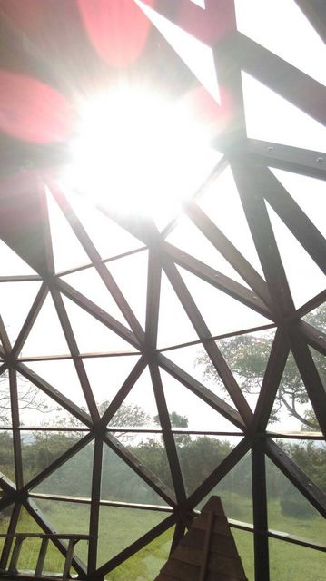

 樓主| 發表於 2016-4-5 09:26:34 | 顯示全部樓層
太陽出來了,第一、二層遮陽效果可見,還要做第三層較佳。
室內12盞燈裝好,夜晚可照明了。
