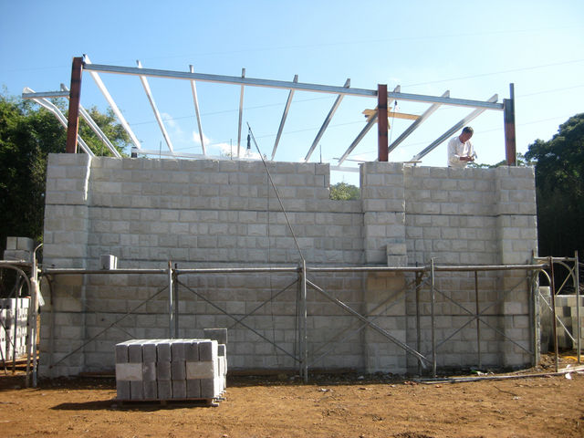

 樓主| 發表於 2015-1-16 18:35:07 | 顯示全部樓層
今日進度~~牆壁高度已超過三分之二了~~
