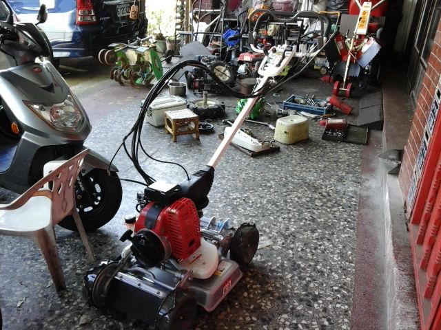

借放在店裡的四傳坡地除草機

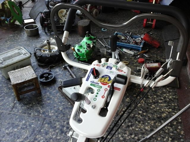

 樓主| 發表於 2016-9-5 17:56:16 | 顯示全部樓層
本帖最後由 copy 於 2016-9-5 17:59 編輯
山林雅境 發表於 2016-9-5 17:51
借放在店裡的四傳坡地除草機
親愛的哥哥,可以買給我試用?
日本設計,在把手及安全操作的考量真的是夠人性精緻化.
台製品粗勇度夠,精緻性還有很大的成長空間.
Simple Life  隨心所意 自由自在
發表於 2016-9-5 18:06:00 | 顯示全部樓層
copy 發表於 2016-9-5 17:56
親愛的哥哥,可以買給我試用?
遲早當然一定沒問題。 大小跟自走式除草機差不多,重量也接近。刀片設計是直式,粗獷地形刀片損耗比鎚刀式快很多。倒是聽說七年來輪子沒人換過

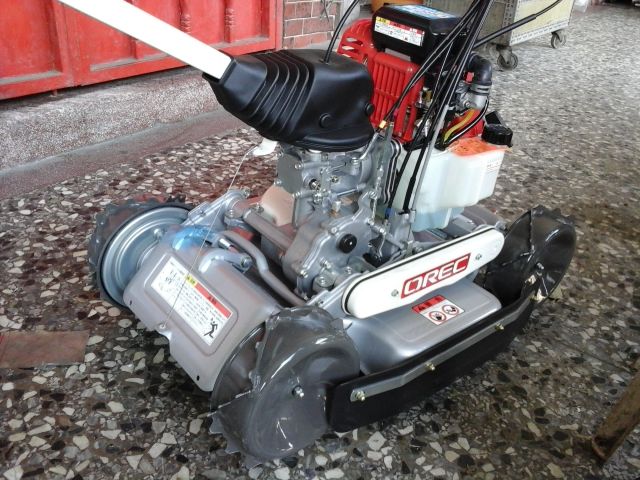

 樓主| 發表於 2016-9-5 18:17:32 | 顯示全部樓層
山林雅境 發表於 2016-9-5 18:06
遲早當然一定沒問題。 大小跟自走式除草機差不多,重量也接近。刀片設計是直式,粗獷地形刀片損耗比鎚刀 ...
我看影片,刀片是2片一上一下,有一小段交叉,割幅50分分.
搞不好市面100元30公分長的一字刀可用?
輪子看似是金屬製,難怪抓地力強.
orec白色護蓋內應是鍊條控制四輪同步轉動.
其實整體設計加上進口來說,市場訂6.8萬並不會覺得比同類型貴.
是否花6.8萬買割草機就見人見事.
