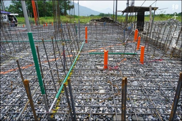

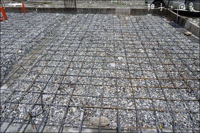

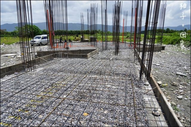

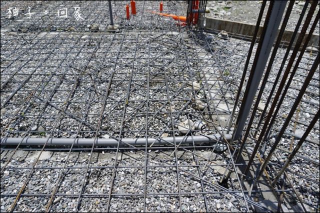

 樓主| 發表於 2015-10-9 15:30:33 | 顯示全部樓層
本帖最後由 uulo.tw 於 2015-10-9 15:32 編輯
  回填結束後會在加上一層約30公分厚的級配
  也就是圖面看到的小石頭
  這個作用可以防止吹南風時返潮的產生
  讓地面不會濕濕黏黏的
  原本級配高度應該是不超過地面樑柱的
  但是包商覺得將基地在提高一點從外觀看起來會比較舒服
  在不影響後續的結構及施作就這樣做吧

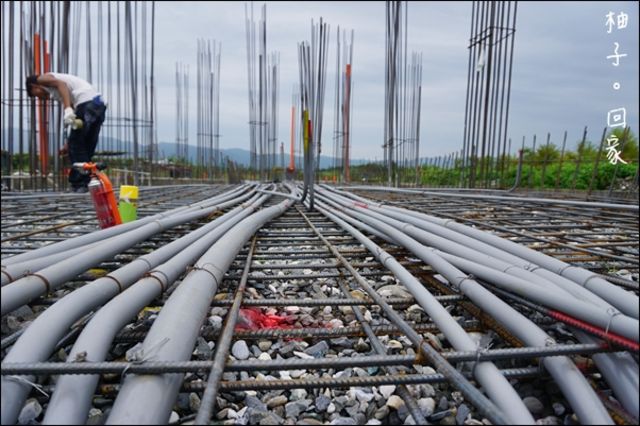

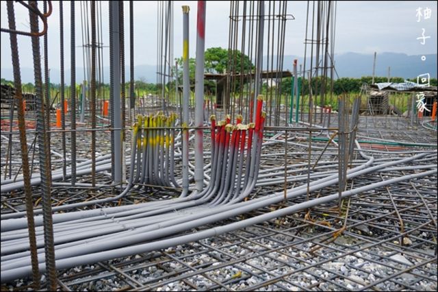

     接著就是地坪的鋼筋施做

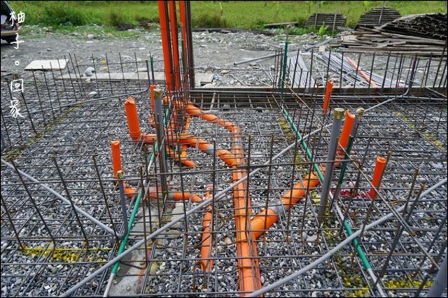

  水電工班的手腳很快,幾天內就完成所有的管線配置
  這個水電工班算是很優秀的
  每個師傅都是有問必答而且專業知識很足夠
  排水管該是斜T或是45度都有按部就班
  有需要更改的也都很阿莎力不囉嗦
  重點是很願意討論,不會有種阿就是這樣做的心態來面對
  光是這點就很值得鼓勵了

發表於 2015-10-9 17:57:46 | 顯示全部樓層
uulo.tw 發表於 2015-10-9 15:30
  也就是圖面看到的小石頭
恭喜遇到好水電工班。
我的水電工班就沒有達到您上述的任何一點,講都講不聽,都快氣死了。

 樓主| 發表於 2015-10-9 21:50:42 | 顯示全部樓層
taiuanlang 發表於 2015-10-9 17:57
恭喜遇到好水電工班。
這也太誇張了 !!
其實這些都是一些滿基礎的施工要領
如果連這些都做不到
還真難想像到底是怎麼有膽出來接工程
看來我的水電工班還真是給力阿

發表於 2015-10-17 14:59:01 | 顯示全部樓層
請教版主及各位先進們:小弟對蓋房知識尚淺,比較不懂,問些問題,請多包涵。
1.怎麼看起來版主的基礎地板,灌漿後怎好像沒澆水養護?怎好像綁鐵沒幾天就進場了?
2.一般灌漿後都需澆水養護,那請問直立牆壁該如何養護呢?
3.樓地板、樑柱、牆壁灌漿後,大都幾天拆模較好呢?
1521
1521
 樓主| 發表於 2015-10-17 21:34:17 | 顯示全部樓層
weng3939 發表於 2015-10-17 14:59
1.怎麼看起來版主的基礎地板,灌漿 ...
當然要每天澆水養護,只是要每天拍照上傳實在太浪費網站的空間,個人認為沒必要
至於另2個問題,谷哥其實都可以找到千千萬萬個答案喔
