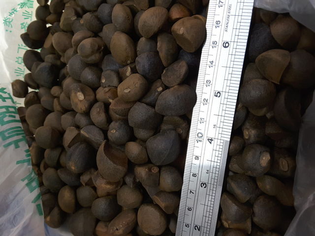

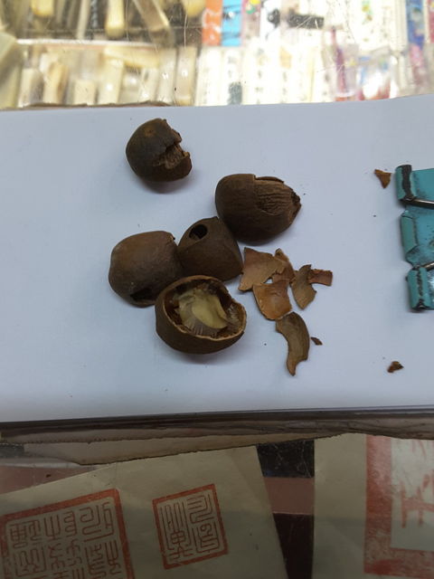

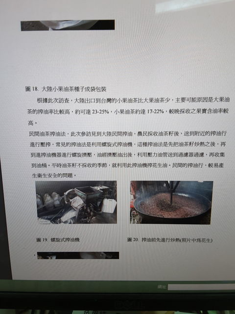

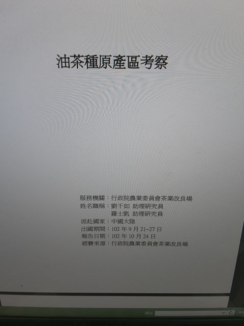

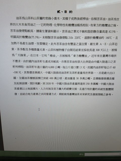

 樓主| 發表於 2015-12-15 14:28:36 | 顯示全部樓層
本帖最後由 fon0310 於 2015-12-15 14:37 編輯
今天收到的新品種.網路買到的長林系品種.薄皮品種.真的很薄.破了幾十顆.不知道種出來又是如何?實驗看看!
在專家的報告中有說到小果油量較多.但這裡說的好像不一樣.也閉O說油質較好吧!.但能夠孤芳自賞.自吹自擂.掩耳盜鈴嗎?只為了不想戳破產量品質的謊言?並不想爭論誰好誰差.自己種的好才重要!這也是我要努力的關鍵.給網友們參考.不聽信謠言.浪費心血.努力把產量種出來才是王道!

發表於 2015-12-15 16:10:35 | 顯示全部樓層
fon0310 發表於 2015-12-15 14:28
以數據而言,在含油量上不可否認的_大陸以國家力量資源去研發,當然是他們可以做到含油量最佳的品種。_不過國人偏好自己的小果也是個傾向,小果採摘上成本也高了不少。真的在市場上販售實在很難分辨出哪個是小果。不過接近野生未改良的小果,也許有些苦茶特殊物質含量高一點,這是有可能但無分析的佐證 基本上小果競爭力較弱,售價也許高一些也是事實
不過在氣候緯度是否適應台灣的氣候這方面,也是個重點。
大大開始大面積種植了嗎?若要投入宜及早,畢竟由種植到結果也要五六年以上。越早種越有機會。至於品種就多種幾樣是好事。妙姐那邊是有一些適合台灣的大陸改良品種,我已經先預訂了五百株。產銷班自然人內部交流越來越頻繁了。 要賺也要先給自己人賺!
