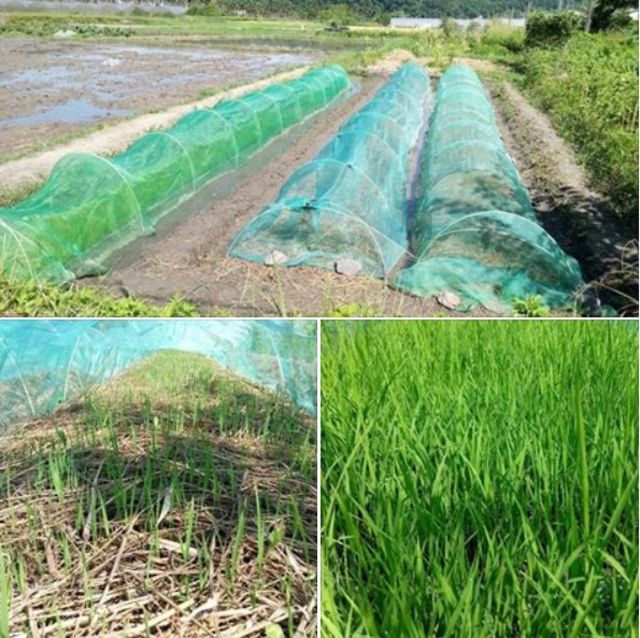

分享~【新竹自然農立秋報報】2016/08/07
【圖:每一次自己育水稻苗總讓我們在這個小村顯得獨樹一幟】
在討論有機農業法規時,大家似乎都刻意迴避一個顯而易見的問題:真正應該立法管制的,是毒害人體和環境的資材,而不是有機農業。如果不去面對這些問題,再怎麼討論有機農業的發展都是徒勞無左滿C
限制有機農業發展最大的障礙在於價格。消費者習慣性拿慣行農產品來和有機比價,讓市場很難有突破性的成長。另外有機設施和資材成本高昂,讓從事有機農業在確定的高成本和不確定的利潤雙重考驗下,導致釵h想要從事的人一直裹足不前。在欠缺規模經濟的情況下,讓有機的成本再往上攀升。
這裡我們必須要問一個很嚴肅的問題,為什麼有機農產品動輒會被拿來跟慣行農產品比價?
造成這個現象的根本因素在於慣行農產品欠缺標示,才會讓人無感地拿這兩者比較。如果每一個慣行農產品都有明確的標示,使用了哪些農藥或藥劑、殘留量、實際的產地、實際採收日期、是否為基因改造、有沒有經過放射線照射等等,我相信對有機價格的抱怨就會少掉很多。
資訊公開、讓消費者自行選擇是良性的商業發展最基本的原則,但我們卻一直默竟D行農產品的資訊不公開,這到底是為了什麼?
在政府認真地把農藥當成一個有害物質之前,我不相信會有什麼認真的有機農業法。
自然農技術總監/武龍

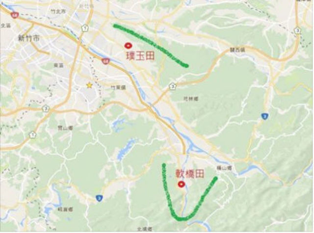

每年秋播的時候,俱樂部竹東軟橋田的小農都會有一個頭痛的問題,就是螞蟻會把種子搬走,幾乎是毫不保留的清倉,讓小農們必須不斷思考處理對策,以免錯失種植秋冬作物的時機。然而在另一邊芎林的縞犮苤A這個問題相對來說就小很多。
此外,還有一個特殊的現象,就是軟橋田的絲瓜可以不套袋也沒有瓜實蠅產卵的問題,但縞犮衁漸妏篜N沒那麼客氣,不套袋就鐵定中獎。
是什麼原因造成這兩者相反的結果?
我推測一個可能的原因是軟橋田位於朝北開口的山谷,而縞犮衁漸_面有靠山。造成縞犮衩L天較軟橋田炎熱,致使瓜實蠅活動旺盛。而軟橋田冬天比縞犮迡H冷,讓螞蟻必須努力儲糧才得以度冬。
地形造成氣候差異,影響了昆蟲的活動,也讓兩邊發展出不同的管理模式。

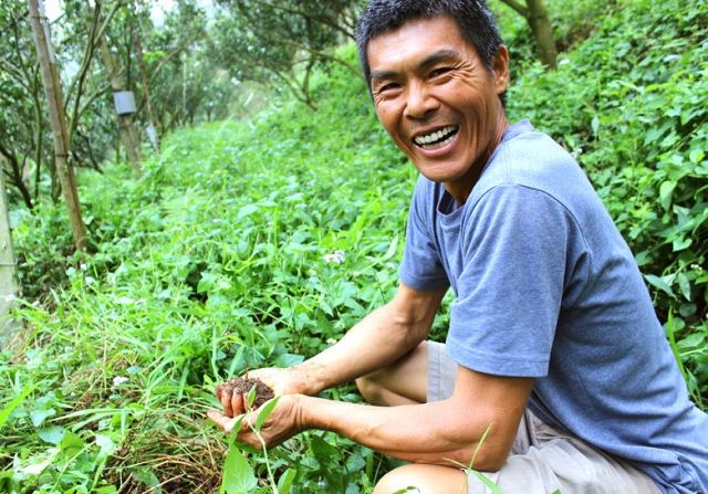

分享~果園12年不除草 結果呢?土壤肥沃 果樹欣欣向榮
原文網址:https://www.newsmarket.com.tw/blog/89545/
「草生栽培」已經耳熟能詳,那你聽過「草木共生」嗎?
12年沒除草的果園會是什麼樣子?大概很多農民會驚呼:怎麼可能!這麼多年不用除草劑也不割草,草會不會長得比果樹還高,人根本走不進去,而且裡面躲很多蛇,變成「厄夜叢林」?
台中東勢果農劉興健會拍胸脯大聲告訴你,絕對不會!
來到他實踐「草木共生」的果園,草相多元、高度僅及膝,綠意盎然不雜亂;細看土壤,很久沒下肥料,卻黝黑肥沃又鬆軟,果樹也欣欣向榮。
草木共生可說是草生栽培的進階版,劉興健說,只要比草高的木本果樹通通適用此法,願與農友們分享多年來累積的操作心得,以下為劉興健第一人稱口述,記者採訪整理。
劉興健的草木共生理念,與雜草化敵為友,省工省錢又兼顧生態(攝影/蔡佳珊)
草沒有長腳,吃了營養不會跑
留草的好處非常非常多,可以保溼、吸熱控溫,製造有機質,又可以水土保持。下大雨時,泥土不會流失。如果沒有草,不管下了什麼肥料到土裡,大概百分之七、八十都會流失掉,尤其是山坡地。
有些人會說,你下的肥不就都被草吃光光?我說,草有長腳嗎?它吃多少,就會回饋多少。
現在農政單位推廣的草生栽培,是種綠肥撒種,種田菁、油菜、笤子等等,長起來以後就割掉,變成肥料。但是草生栽培有個缺點,你要花很多時間去割草,割草也是成本,一甲地最保守估計一年要割三次草,正常大概一年五到六次,一甲地大概就要割五天到一個星期。如果請人割草,一天要兩千五。

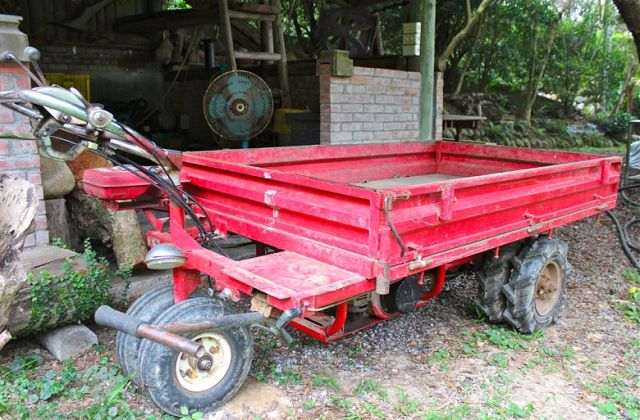

我的「草木共生」,不用種,都是自然生長的草。不需要割草,只用「碾壓」的方式。要進園工作前,就開搬運車繞一圈,把草都壓平,就好了。這會有一段陣痛期,就是剛開始要忍耐讓草長得長一點,大概要到腰部,壓下去才會倒。你壓個幾年以後,草就長不高了,就像人一樣,老了就長不高。
用來碾壓雜草的搬運車(攝影/蔡佳珊)

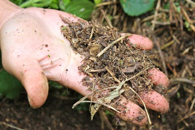

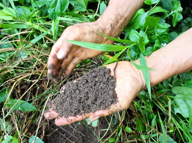

寶貴的「粗有機」,雜草最在行
草長得越長、質地越軟,就可以壓得更貼近地面。壓平以後,伏倒的草就慢慢腐爛掉,成為最好的「粗有機」來源。
其實我們現在的土地,問題不是肥料不足,而是「粗有機」不夠,就是粗纖維的有機質。翻開土表,看到下面有很多小生物在跑了嗎?還有肉眼看不到的微生物,它們就會去分解粗有機,吃下去再排出來就是肥沃的腐殖土。
植物新生的根尖,也就是剛長出來的白根,最喜歡去鑽腐殖土,根表面的絨毛會去吸收其中的營養和微量元素。如果園子裡有很多腐殖土,果樹一定很強壯。
草木共生的實驗長期下來,土壤的腐殖質越來越多,非常黑又非常鬆,而且聞起來的味道是香的,你聞過土的香氣嗎?
草梗成長老化,內含粗纖維質,正是果樹需要的「粗有機」(攝影/蔡佳珊)
十多年不除草,草梗密布土表,腐爛成為豐厚的有機質(攝影/蔡佳珊)

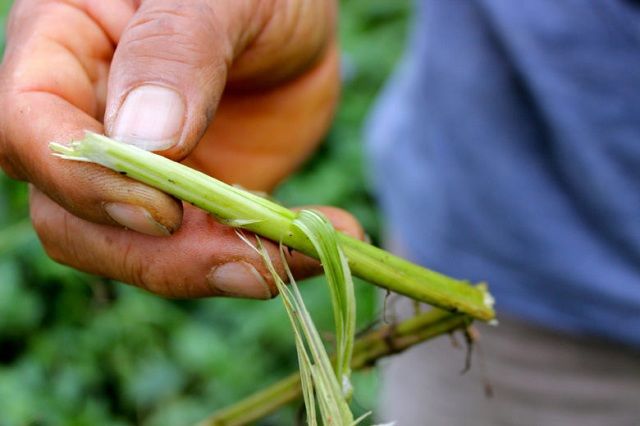

一般做草生栽培,必須割草,如果是做短期蔬菜類,一般會建議在盛花期之前就要除掉,才不會留下很多草籽。可是那時候它還太嫩,裡面纖維質很少,90%都是水份,曬乾以後可能只剩幾條絲。若以果樹類來說,就可以把草留到老化,等開花、結籽以後再砍,這樣它的粗有機質才會足夠。

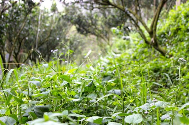

草相的選擇也是重要的。有些草不易壓倒,或是會干擾工作,就不適合留。所以剛開始要做草木共生,要辛苦個兩、三年,把某些種類的草移除掉。在我的果園裡面,像牛筋草、颱風草、大花咸豐草和藤蔓類是看不到的,我經常要巡視,一發現就連根拔除。
草木共生並非放任雜草蔓生,像小花蔓澤蘭這類會影響果樹成長者,必須謹慎移除(攝影/蔡佳珊)
觀察草相的變化,可以看到大自然生態的演替,一年河東一年河西,每年的草相都不一樣。這年的溫度、濕度適合哪一種草,它就會特別旺盛。前年我這裡是火炭母草很多,之後就來了一種蟲把它吃得光禿禿,現在就變成紫花藿香薊占優勢。
通常農民會怕這麼多草引來害蟲,但只要草相夠多元,各種草都有,就什麼蟲都來,會互相制衡。也不用太擔心蟲會來吃樹上的東西,蟲有草可以吃,牠也懶得上樹。
從草相也可以很容易觀察出某個農園是用割草的,還是灑除草劑。如果是割草,經常整園都會是大花咸豐草,因為它最強勢。如果是用除草劑,會整片都是牛筋草,因為牛筋草最不怕除草劑。
豐富多元的草相,自然形成生態平衡,不必擔心病蟲害,更有保溫保溼與水土保持效果(攝影/蔡佳珊)

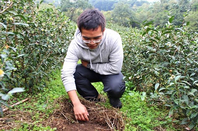

張顥嚴拾起一把園中泥土,鬆軟肥厚,蚯蚓和小蟲在其中活潑鑽動。他仔細解說,「我們一般談施肥,都是從化學性的角度,就是提供氮磷鉀。可是肥力要能吸收,必須靠土壤的物理性,就是土要鬆、水會走、空氣通透,植物才會吃肥;而要維持這樣好的物理性,又必須要靠土壤的生物性,也就是釵h小生物在土中活動製造通道孔隙,才能形成土壤的海綿結構,就像巧克力布朗尼的感覺。」

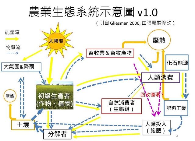

張顥嚴與一般回鄉的青農最大的不同,不只是農業碩士的專業身分,還有佛學浸潤多年的超齡覺知。在張家茶園下方的老屋中,他撕下一張日曆紙,在背面繪圖解釋他腦中的「生命之輪」循環:
自然界可區分為「氣」和「地」,就是大氣環境和物質環境。整個循環的流動,可分為能量流和物質流。
太陽光照下,植物行光合作用,將太陽能固定,並像幫浦一樣汲取土壤中的養分,讓能量和物質進入整個生命系統。
植物擔任生產者的角色,而依賴植物而生存的動物,就是消費者。從初級消費者往上到高級消費者,一級一級開始能量流和物質流的傳遞和消耗。土壤當中還有分解者,例如細菌,將死亡的植物和動物分解,讓能量和物質回到土壤,再進入下一個循環。
「這就是Albert Howard所說的『生命之輪』,」1940年英國植病學者Albert Howard寫成《農業聖典》一書,批判化約論將植物所需肥力化約為氮磷鉀,「生命之輪是由新生與崩解所構成,兩者互補」、「每個步驟都依賴著另一個步驟,必須整體一起研究。」
張顥嚴研讀過去文獻資料,發現釵h有機農業先驅,如福岡正信、岡田茂吉、Rudolf Steiner、日常法師等人,都是把農業放在整體自然環境系統架構下去理解。
