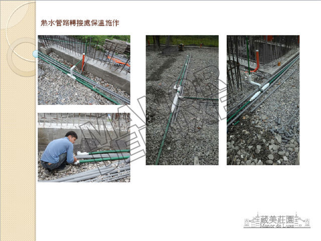

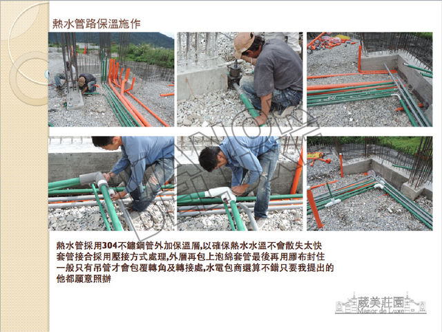

 樓主| 發表於 2016-1-26 19:08:06 | 顯示全部樓層
本帖最後由 tonychang 於 2016-1-26 19:09 編輯
熱水管保溫層施作
參與人數 2威望 +24 收起 理由
蔡先生 + 4
open808 + 20 太棒了!

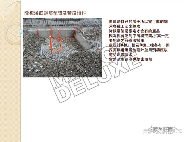

 樓主| 發表於 2016-1-27 17:53:39 | 顯示全部樓層
降板浴缸配管
蔡先生 + 8

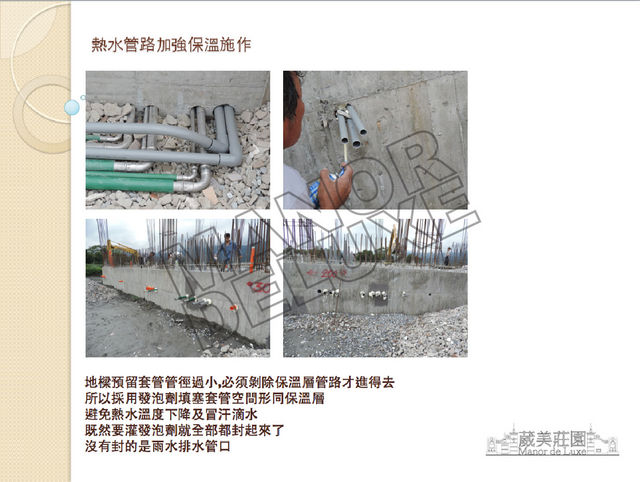

 樓主| 發表於 2016-1-27 17:55:31 | 顯示全部樓層

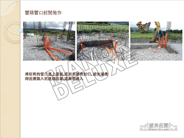

本帖最後由 tonychang 於 2016-1-27 17:59 編輯
配管直立管口封閉
參與人數 1威望 +4 收起 理由
蔡先生 + 4

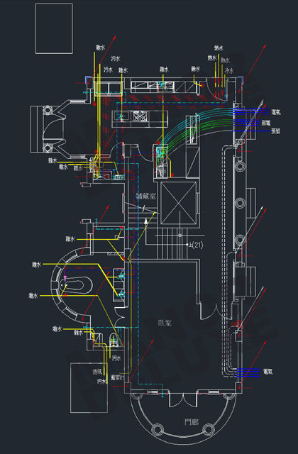

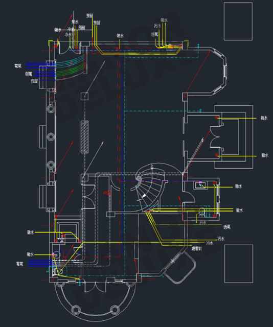

 樓主| 發表於 2016-1-27 18:02:01 | 顯示全部樓層
這是我的地基內配電管路圖,提供給有需要的朋友參考
參與人數 3威望 +42 收起 理由
阿璋 + 10 太棒了!
buildingtw + 12
52
52

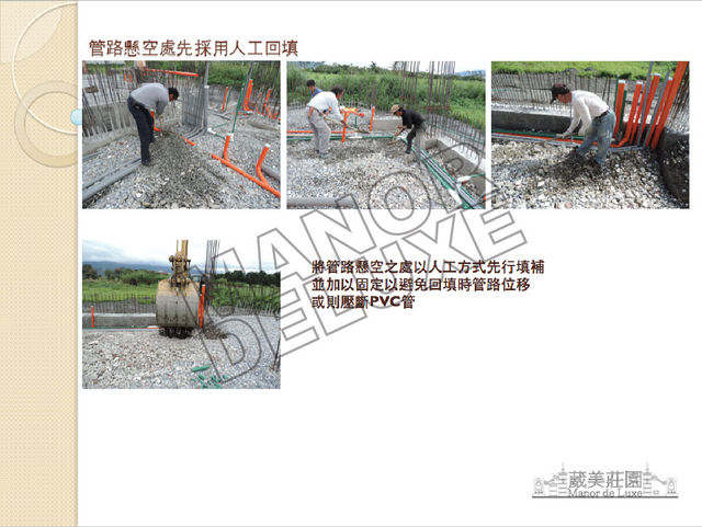

 樓主| 發表於 2016-1-28 08:47:47 | 顯示全部樓層
管路先採人工回填,將PVC管懸空處先用碎石墊平。
