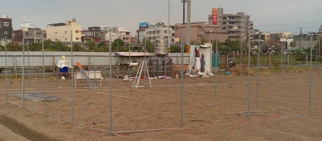

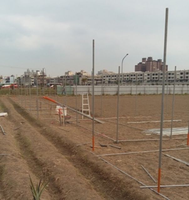

下午到了農地,沒工具挖井,只好先把網室及棚架柱子立起來,3米長,打入土裏70公分,網室的打完了,棚架還有2/3,明天應該可打完

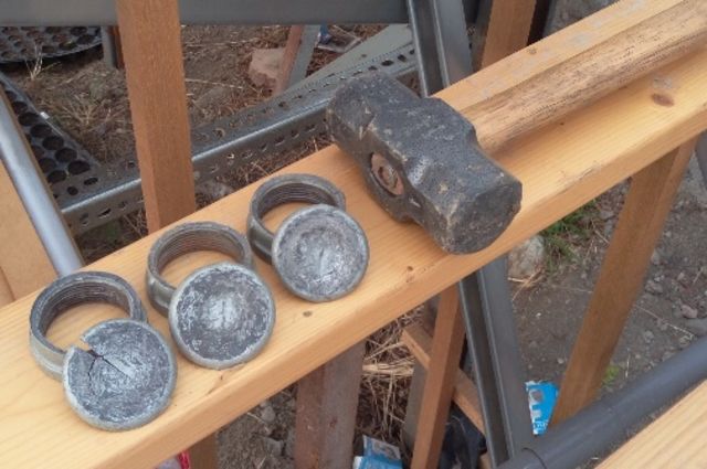

就靠它,敲破了3個

jonce + 20 用砂錘會不會比較不容易破?

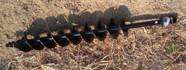

昨天送來的小玩具,今天下午花了三小時重新挖井,挖到了7.5米,一樣3米出水,水深4.5米,可是還是挖到黏土層,不知是否還要再挖?

你的接桿到底是什麼東西做的? 不會是PVC吧, 鐵桿接應該不會斷吧,  除非你用牙接去接, 如果是用插銷固定,就不怕正反轉

ㄎㄎ,用自攻螺鎖,結果一扭一拉,整個螺絲跑掉,現在改用螺絲加螺帽,今天安然過關
