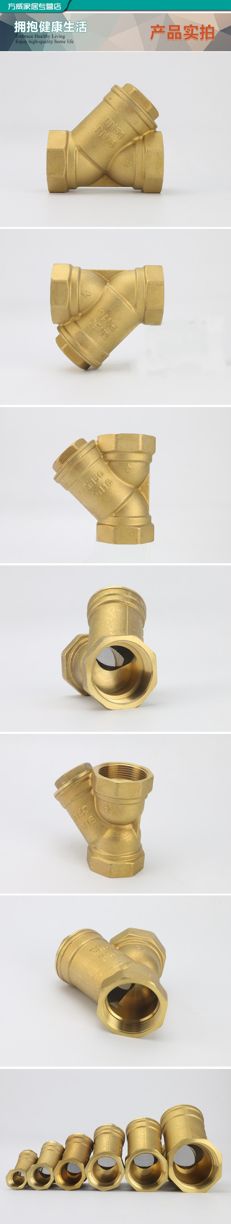

發表於 2018-2-14 01:45:15 | 顯示全部樓層
那個有些人稱之為
Y型過濾器

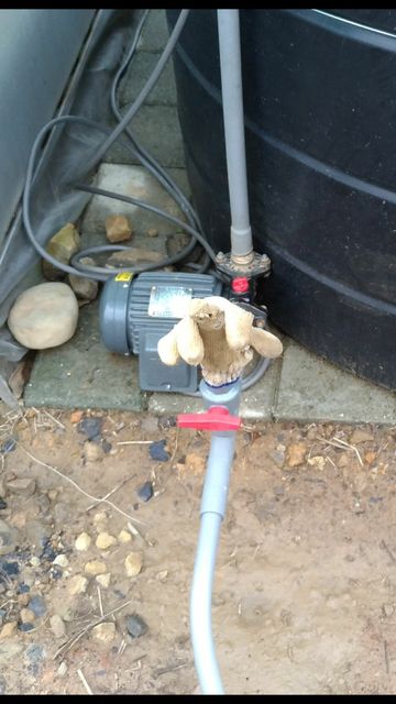

發表於 2018-2-14 02:16:20 | 顯示全部樓層
本帖最後由 Jamestsai210 於 2018-2-14 02:27 編輯
灌水母其實在管路上做一個變化就很簡單
我是這樣配置:棉紗手套是避免...土,樹葉沉積
管路上放個三通+手閥...不用拆水母塑膠螺絲。
其實很少在灌水母,只是預留需要時方便。
因為颱風淹水把原來架設在水利溝旁的抽水馬達給淹沒了。
所以馬達後來架在土地的地面上(高於水利溝約2.5米)
抽水口設置PVC逆止閥,取水端用鋁窗紗網包覆,
離溝底10公分(避免抽到沙子)
橫向管路在設置一個PVC逆止閥,避免管路失水。
配合浮球,這樣目前水塔打滿的。
以上經驗分享。

發表於 2018-2-14 06:57:33 | 顯示全部樓層
Jamestsai210 發表於 2018-2-14 02:16
灌水母其實在管路上做一個變化就很簡單
管路上放個三通+手閥 ...
有沒有試過從您安裝灌水的位置灌水跟從灌水口灌水,灌水量多寡的差異呢?

發表於 2018-2-14 13:06:39 | 顯示全部樓層
smhu 發表於 2018-2-14 06:57
依照管路長度,不到一般馬克杯的量。
馬達入水口+閥接+三通+手閥,
以六分管徑來說,本來內部空間就不多。
若真要節省空間,反正是負壓,管件可以切短,
這樣水量可以少約100cc,其實可以忽略。
