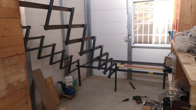

 樓主| 發表於 2023-1-16 20:47:58 | 顯示全部樓層

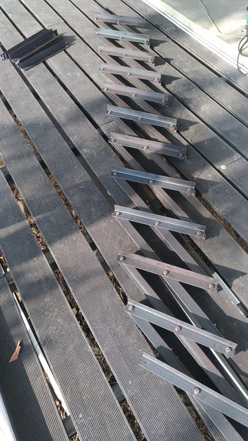

第二張照片先別點開,猜猜看,照片上的角鐵構件是什麼用途

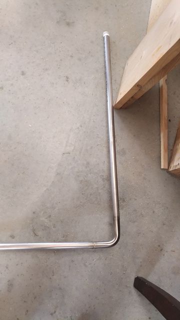

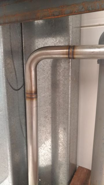

最近處理到熱水管的問題
到材料行買了車好的四分牙管
車牙的品質感覺很差,六個接點,接了三四次,還是漏
最後請現在工作的老闆幫忙燒
但水電的四分管(外徑20mm),沒有現成的彎頭可以接
拿公司用的六分管(外徑19mm),加彎頭
頭尾再燒水電用的四分管(挑了二口牙車的比較正常的)
總算是搞定

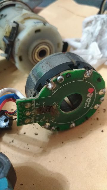

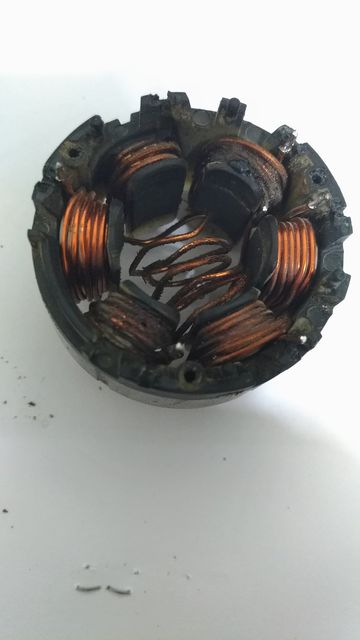

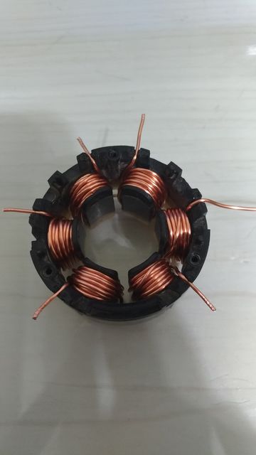

 樓主| 發表於 2023-7-26 15:40:32 | 顯示全部樓層
一把六千多塊的水貨電鑽
用了三年多,熊熊掛了
拆開看

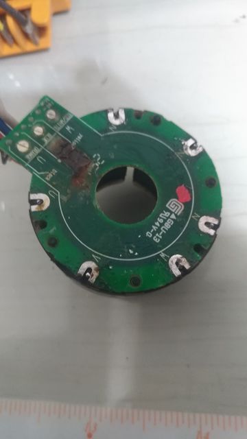

"定子"上面的電路板燒了
上網找零件,竟然要四千多.........
丟在旁邊一個多月
最近又看了看它

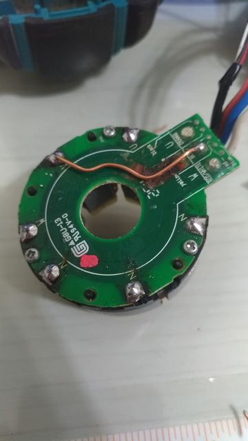

決定把線圈換掉,電路板燒掉的部分
在線圈繞完後特別留長,直接點上去
裝上電池
嘿嘿
活過來了
費用:二包漆包線,100元
工資:無價.....

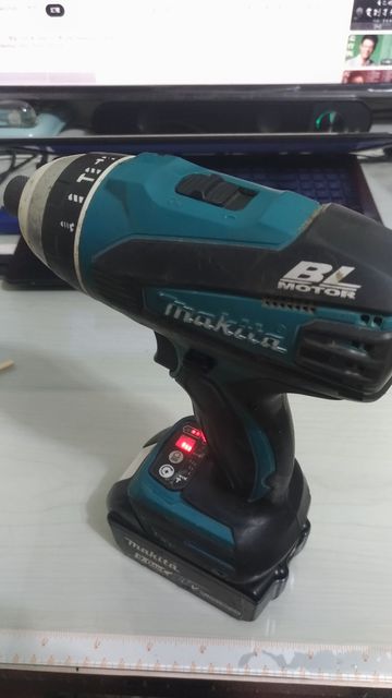

 樓主| 發表於 2023-8-3 12:23:49 | 顯示全部樓層
chen1969 發表於 2023-8-3 08:38
這也太厲害了吧!怎麼知道那些線怎麼繞的?有學過嗎?
我只是用邏輯判斷
第三張照片很明顯漆包線變黑已經不正常
對應到ic板燒掉的部分漆包線更嚴重
反正就死馬當活馬醫
最多也就浪費100塊跟一些時間
但修好的話,六千塊就回來了
如果是壞控制板的部分,可能就只能放棄(拿不到零件)
