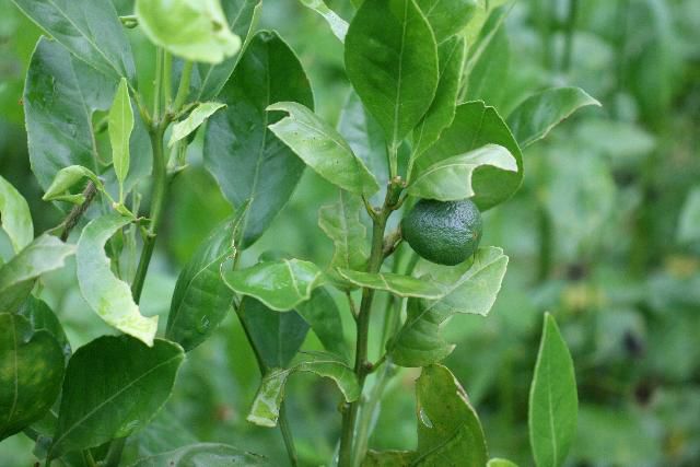

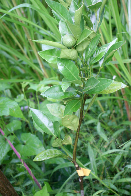

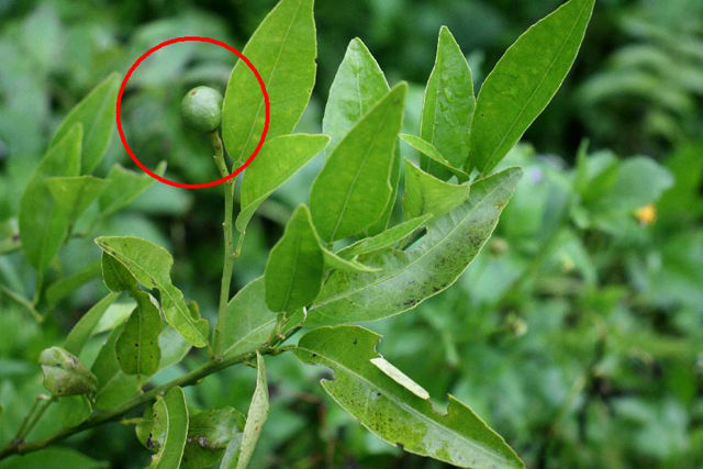

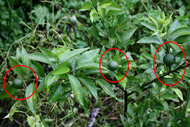

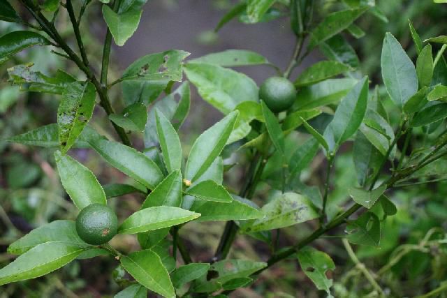

2021/06/08 小橘子.
狂暴大雷雨之後的空檔, 趁著尚未天黑, 到山上巡了一趟, 順便拍幾張記錄.
這棵 佛利蒙柑 的幼樹 ( 2020 種下的苗 ), 本來掛了十幾粒, 後來剩八粒, 之後剩五粒....
幾天的暴雨之後, 只剩下四粒了. ( 第一張的右邊那顆是重複的 ).
另外一棵小樹, 只有一粒 " 不太像樣 " 的小果.
這是筆者自己接的, 把 帝王柑 的接穗, 接在 砂糖橘幼苗 的砧木...生長非常緩慢, 不過至少已經出現一粒果實了. ( 另外還有一棵帝王柑的 中型樹, 不過還沒去看, 今年會有幾粒果實 ).

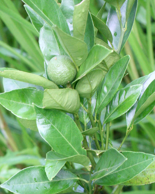

桶柑, 接在一棵 柳丁 的細小分枝, 掛著一小粒.
桶柑, 接於一棵 椪柑 的小枝條, 也出現一粒. ( 桶柑的接穗有存活三根, 另外還有一根 桶柑 的接穗, 今年有花無果 ).
上述的這些小樹小果, 基本上都算是 " 看高興 " 的而已, 並非當今的主力, 而是未來的新希望.

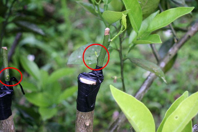

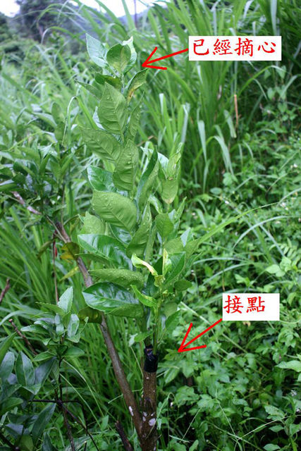

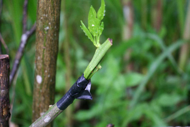

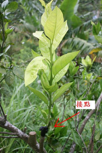

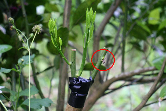

2021/06/08 苦等了三個多月. ( 超級皮的一根接穗 ).
大概是一月下旬吧, 總共接了四種柑橘, 20 根 的接穗. ( 初期只一根沒活, 後來確定有兩根沒有接成 ).
三月初就陸續有些芽點開始冒出, 到了三月底, 大概 2/3 都已經出現枝葉了, 剩下的 1/3... 也幾乎都有出現跡象. ( 接穗還是綠色, 而且已經有小粒的芽點凸起 ).
三月底, 唯一沒半點跡象的, 是一根接於 椪柑 樹上的, 依照枝條的形狀與樣子, 可能是屬於 大柳丁 ( 甜橙 ) 的接穗吧. ( 接了兩根, 另一根已經乾枯陣亡 ).
這根完全沒有芽點要冒出的跡象, 但是已經兩個月, 顏色還是綠色, 可以知道它並未掛點. ( 不成的話, 最多十天或半個月之內, 顏色就變褐色了 ).
每次經過, 就偶爾瞄一下, 完全沒動靜. ( 停車處走往工寮, 往返都會經過這棵樹 ).
四月下旬, 別人都超過一尺了, 它也沒動靜.
到了六月初, 多數其他別人的枝葉都已經很像樣了....才看到芽點似乎準備冒出的跡象. ( 未拍照 )
2021/06/08 傍晚, 別人已經是這樣子. ( 摘過心, 要讓它分叉更多根樹枝, 所以沒有長得更高 ).
這根 " 非常皮 / 又連續幾個月都表示它應該不會死 " 的接穗, 才終於出現了.
從一月底接枝開始, 持續等到六月初, 幾年來曾經接過許多東西 ( 桃李櫻栗子茄子柚子柑橘... ), 第一次遇到這麼難等的東西.
註 : 跟一般所謂的 砧木不親和 無關 ---> 另一棵 椪柑 上頭的 " 同此品種 " 接穗, 已經超過一尺了. ( 有兩棵 椪柑 樹上, 分別也有一根 桶柑 的枝條, 其中一根還掛了一粒幼果 ).

發表於 2021-6-9 21:41:43 | 顯示全部樓層
nature4d 發表於 2021-6-9 21:23
大概是一月下旬吧, 總共接了四種柑橘, 20 根 的接穗 ...
砧木太弱 要接也要接長勢猛的砧木
eastern + 20 我很贊同

 樓主| 發表於 2021-6-10 11:04:35 | 顯示全部樓層
本帖最後由 nature4d 於 2021-6-10 11:13 編輯
Zefram 發表於 2021-6-9 21:41
砧木太弱 要接也要接長勢猛的砧木
又不是第一次做接枝的動作, 砧木沒什麼特別問題啦.
這棵 椪柑, 跟另外兩棵 ( 共有三棵, 2020 算是掛果的第二年 ), 生長速度都一樣, 掛果數量也差不多.
最下的一棵, 用細枝接一根 桶柑, 得幼果一粒.
中央的一棵, 也接一根 桶柑, 枝條最長, 但是有花, 沒結成. ( 同一棵, 2021 又多接一根 柳丁, 接穗生長速度正常 ).
枝條很細不是問題 ---> 接了 三根 桶柑 也是不同三棵樹上的細枝. ( 接穗的出芽速度都算正常, 不會等了四個月都沒動靜 ).
這棵砧木本身, 2020 年尾的狀況.
有時候就是....某根會狂飆, 也有可能遇到的就是, 特別賴皮.
反正也沒差, 該來的, 遲早會來.

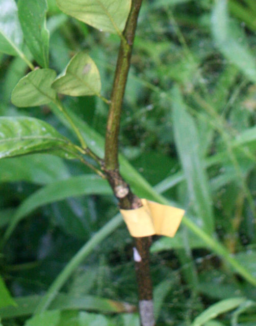

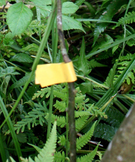

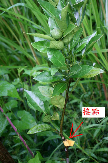

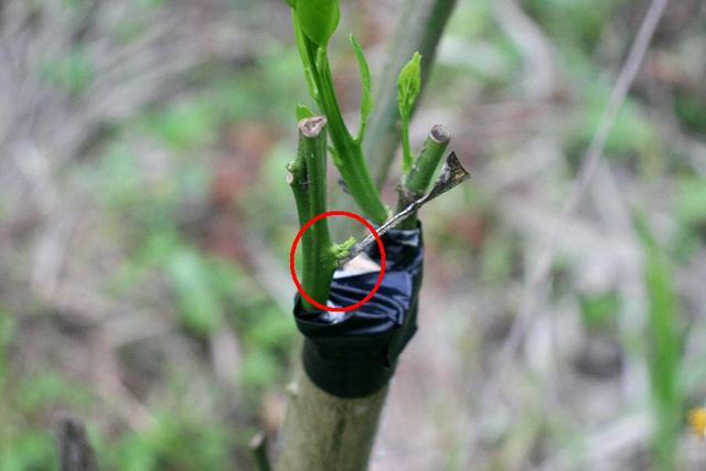

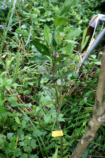

 樓主| 發表於 2021-6-10 11:59:07 | 顯示全部樓層
小枝條上的小接穗.
前面文章講到 " 接穗出芽時間 ", 跟砧木的強弱, 完全無關 ---> 是未來枝葉的生長勢 / 掛果數量 會有差異而已.
櫻花跟梅桃李/栗子 這些, 因為接穗上的芽點明顯, 只要是 " 有活 " 的, 出芽長葉的速度, 相對比較快.
柑橘與柚子這科, 出芽時間會比較久一點, 不過都有個芽點開始冒出的 " 大概時間 ". ( 假設是接枝之後 30 或是 45 天, 可以看到跡象 ).
粗大的砧木枝幹, 或是很細弱的小小樹枝, 等待接穗冒芽的天數, 基本上都沒什麼差異. ( 差別是未來的生長勢, 枝葉茂盛的程度這方面 ---> 營養供應的問題 ).
經驗與案例, 已經夠多了, 隨便舉例兩根 桶柑 的接穗....
這根是接在一棵 柳丁 的 " 超細小枝 " 上面. ( 今年掛一粒幼果 ).
砧木非常細, 膠帶是接的位置.

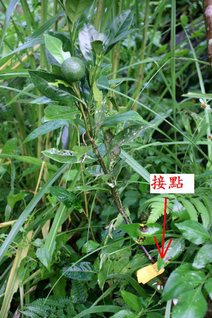

這也是 桶柑, 接在一棵 椪柑 的細小樹枝上.
也掛了一粒幼果.
接點的位置.
等待接穗出芽的時間, 只要有接成功, 基本上都接近.
三月出芽 跟 六月出芽, 就真的差太多了.
700924
發表於 2021-6-10 13:08:34 | 顯示全部樓層
nature4d 發表於 2021-6-10 11:59
小枝條上的小接穗.
前面文章講到 " 接穗出芽時間 ", 跟砧木的強弱, 完全無關 ---> 是未來枝葉的生長勢 / ...
這句你自己就已經講的很清楚了阿
既然砧木弱 還硬要接下去
嫁接就是砧木要強 才會拿來接
接弱的砧木 影響生長勢
如果是練功的話那就沒話說啦
