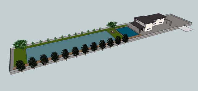

 樓主| 發表於 2013-9-5 22:25:45 | 顯示全部樓層
加上水池
這年頭好聽的假話還是比難聽的真話吃香

發表於 2013-9-7 16:06:21 | 顯示全部樓層
阿俊 發表於 2013-9-5 22:25
加上水池
看起來像是東邊為主要進出道路
因為從窗戶設計較小來判斷,要不然俊大金屋藏嬌怕被人抓包吧?!
那個水生池也好棒,我好喜歡

 樓主| 發表於 2013-9-7 16:47:47 | 顯示全部樓層
airwolf 發表於 2013-9-7 16:06
看起來像是東邊為主要進出道路
那個水生 ...
沒有  東面那個要當車道  南面才是主要道路    4米

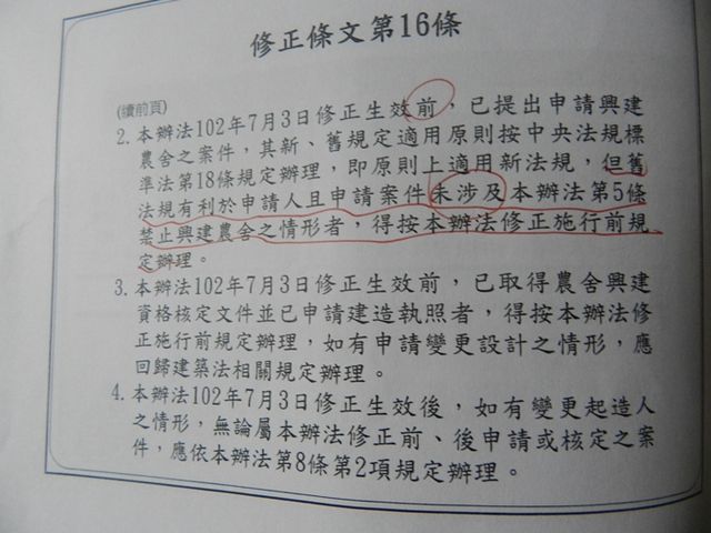

 樓主| 發表於 2013-9-12 13:18:36 | 顯示全部樓層
8/19「農業用地興建農舍辦法」
這裡有座談會內容  大家自己下載來參考吧
hohohuang + 15

發表於 2013-9-12 14:47:28 | 顯示全部樓層
阿俊 發表於 2013-9-12 13:18
8/19「農業用地興建農舍辦法」
看完了
可惜沒寫到舊建物的面積計算
也沒提到水平投影要怎麼投影? 哈哈
看來是個說明會
檔案上有的東西是既定政策
檔案上沒有的東西~~還沒想好
施工中

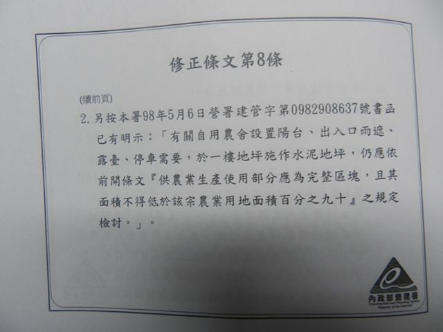

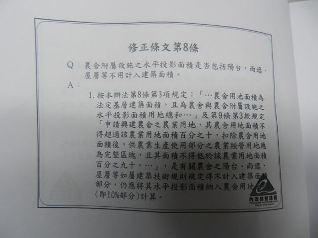

 樓主| 發表於 2013-9-12 23:19:00 | 顯示全部樓層
本帖最後由 阿俊 於 2013-9-12 23:32 編輯
hohohuang 發表於 2013-9-12 14:47
看完了
可惜沒寫到舊建物的面積計算
也沒提到水平投影要怎麼投影? 哈哈

發表於 2013-9-12 23:26:55 | 顯示全部樓層
阿俊 發表於 2013-9-12 23:19
你貼這兩張叫做用新法檢討舊建物
我不與你爭
因為沒有意義
官 說了才算數
施工中

 樓主| 發表於 2013-9-12 23:33:46 | 顯示全部樓層
hohohuang 發表於 2013-9-12 23:26
你貼這兩張叫做用新法檢討舊建物
我不與你爭
我也還弄不太清楚  總之
承辦人員說可以  就可以
