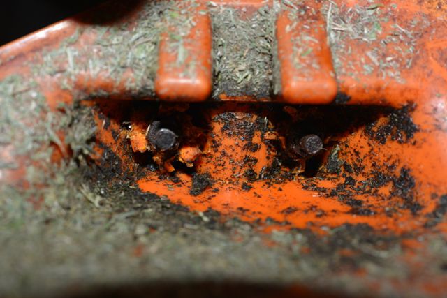

上週二割草機的擋草板被三刀頭刀片割到裂成2半..........好吧,就寫官網上的email(ryan@comlink.com.tw)下訂單,詎料10月22日晚上8點發函,直至10月23日下午4點仍未見回音,只好去電由鄧大姊搞定。至於ryan是24號早上來電詢問訂單如何,並說是因出差導致延宕之云云
我想,官網的email回函速度還要再改進,23日1整個工作天沒處理讓客戶空等,您說合不合格?
再來,擋草板到貨了,如果舊的擋草板很好拆下,我也不會如此不悅到這裡反映,問題是螺絲拆不下來.......我想,這螺絲是正常螺絲,向左旋轉是鬆開,對不對?
一開始拿鉗子轉,轉不動;噴了WD40還是不行,後來出動10mm套筒,可以轉,但是塑膠部份崩牙了,螺帽在裡面轉呀轉,但是就是沒離開塑膠部份。想把螺絲鋸斷,我沒工具;後來,我想說既然崩牙,就把螺帽旁的塑料全部敲掉,拿鐵鎚跟螺絲起子捶呀捶,期間敲到自己手2次,終於把螺帽旁的塑料移除。
接下來呢? 也許,再去敗另一把10mm直徑6角套筒板手,用2個板手,一個套螺母另一套螺栓,這樣也許轉得開吧?
不過設計出來的產品發生螺帽無法移除,也未見螺絲會卡住的警語或其他預防方法,顯見貴公司這部分必須改善。
萬一明天我再拔不下來,我看也只能送原廠處理,畢竟花錢保護我的手還是第一優先。

發表於 2019-11-1 22:40:28 | 顯示全部樓層
canonchun 發表於 2019-11-1 21:37
上週二割草機的擋草板被三刀頭刀片割到裂成2半..........好吧,就寫官網上的email()下訂單,詎料10月22日晚 ...
這地方常接觸草屑及水份,應該改為白鐵螺絲及帽
或者做個保護套套起來,方便日後DIY維修才是...

發表於 2019-11-2 07:33:22 | 顯示全部樓層
eastern 發表於 2019-11-1 22:40
新版的改成要用6角板手的設計,螺紋不再外露,似乎是這原因吧? 不過舊的沒拆下,新的沒安裝前,還不知道改變了什麼部分。

 樓主| 發表於 2019-11-4 13:24:48 | 顯示全部樓層
本帖最後由 comlink 於 2019-11-4 13:27 編輯
canonchun大大您好:不好意思,官網信箱回覆效率,會再請相關人員改善,務必24在小時內完成回覆。
因為舊有的擋草板是購買現成的工板模具確實有許多需要改進的部分,因此我們於今年決定自行設計開模製作擋草版,新的擋草板針對螺絲以及割草刀片(牛筋繩)的包覆率各方面都有改善,謝謝您的支持。
