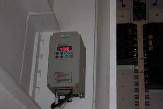

accrod 發表於 2015-11-25 15:31
炮大  請問 颱風機 啟動時候 那個 力道非常大 且吵  是否有可以改裝成 啟動慢慢來 然後再加速這樣子
要不 ...
有另外安裝一顆變頻器(士林電機),可以手動控制~
控制颱風機的轉速從小到大!
所以要低速運轉或高速運轉隨時可以調整的!
如圖
