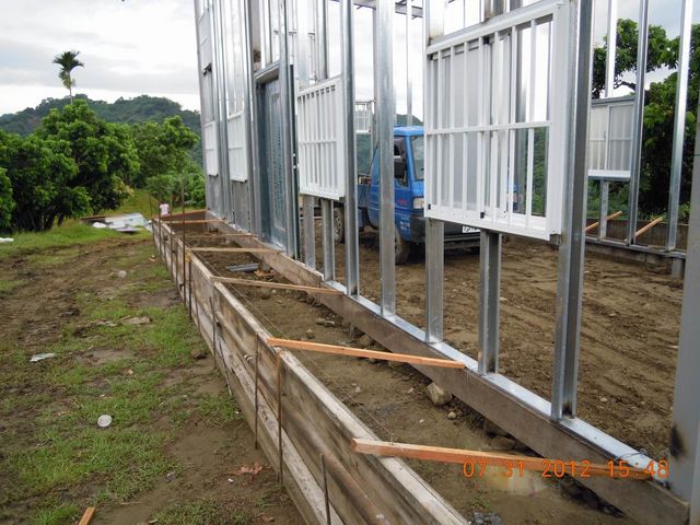

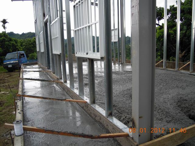

 樓主| 發表於 2012-7-27 17:18:27 | 顯示全部樓層
本帖最後由 saldon 於 2013-8-22 23:01 編輯

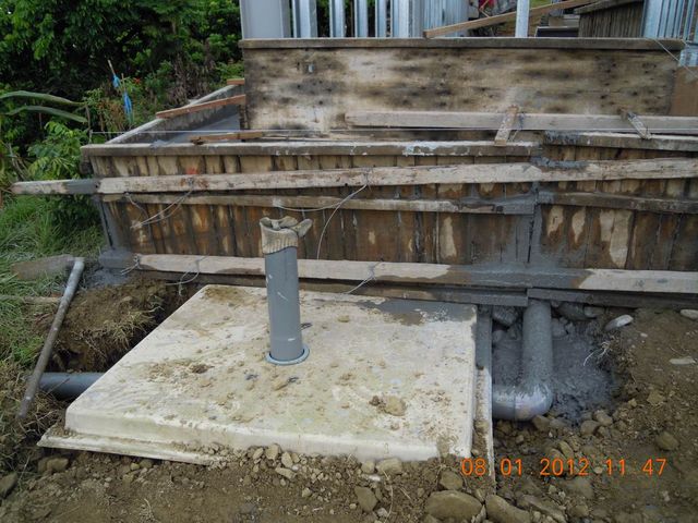

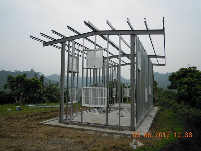

這是前兩天的進度~~
昨日進度已經將14個窗戶焊裝了12個了~~
這兩天要聯絡地面灌漿以及廁所管線配裝~~

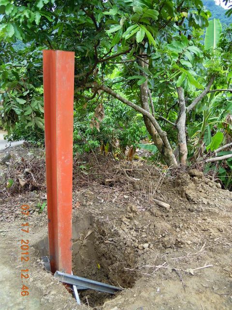

 樓主| 發表於 2012-7-27 17:19:47 | 顯示全部樓層
本帖最後由 saldon 於 2014-8-20 13:54 編輯

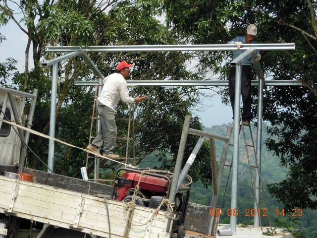

大樹下想做一個3米*2米的涼亭,
原本想要用南方松或其他天然材質配合景觀,
但是礙於超出經費太多,老公不支持,
退而選擇便宜的『鐵棟』.

 樓主| 發表於 2012-7-27 18:00:14 | 顯示全部樓層
加油,小屋要動工了,
資材室?
相思園 發表於 2012-7-27 17:22
是的~~
先蓋資材室~~
將來若考慮長住時 再來規劃農舍~~
畢竟目前持有農地未滿兩年~~
61
2177
21742
 樓主| 發表於 2012-7-27 18:54:34 | 顯示全部樓層
本帖最後由 saldon 於 2014-8-20 14:10 編輯
100# saldon 恭喜!恭喜!申請有通過許可嗎?
底部有沒墊高?有沒防螞蟻措施?
sjju 發表於 2012-7-27 17:57
1.資材室按照您提供的申請書及內容的敘述,
   以及照相機大大教的加自己手工繪製一併送件,
   在此特感恩兩位的協助.
   主管機關建議我不要剛好 9米 * 5米 = 45平方米,
   所以就改成 4米 * 11米 = 44平方米,
   根據這個申請通過的尺寸,再手繪所有細部的尺寸,
   然後就交給好鄰居介紹的,一個庄內的人來討論及施工.
   我問他大概估計多少錢???
   他說他搭建的部分大約20幾萬,不含土水、衛浴,
   我問他需要先預付部分款項嗎???
   他說不用,做完再一起算,就醬.
2.原本被建議底部要墊高約60公分,大約要兩階才能進屋,
   我覺得太高,後來改成墊高30公分.
   除了屋內墊高30公分外,屋外四周左右後方再一併墊出50公分寬,
   前方則100公分寬.
3.不知防蟻措施如何做???
   我是用木紋鍍鋁鋅麒麟鋼板+隔熱材當璧板+琉璃鋼瓦
   這樣可以防蟻嗎??

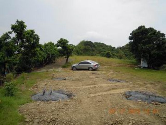

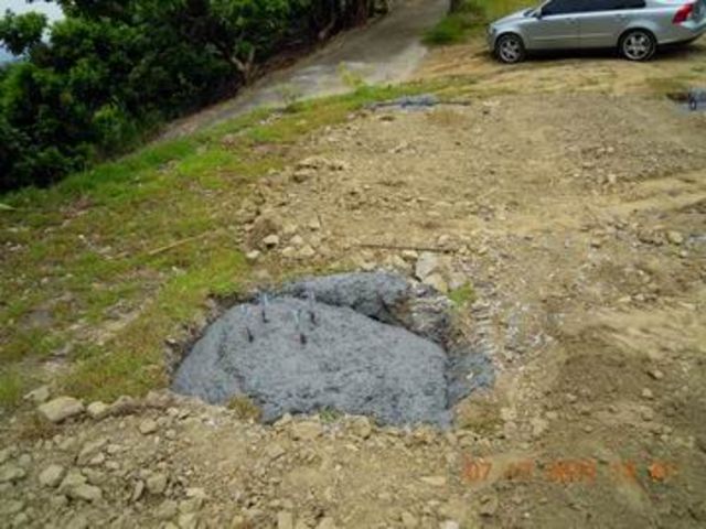

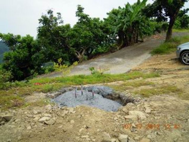

發表於 2012-7-27 21:50:03 | 顯示全部樓層
102# saldon
屋後右邊(即路的上方)的土坡,不知是否是做平台時推出來的?
看這情形好像還不是很札實?
要否需要加強?
如護坡?
植草似乎不是很有效喔!
房子有點靠近
這是我想到的
不知對否?供參
參與人數 1威望 +3 收起 理由
saldon + 3 謝謝建議
