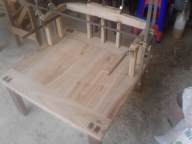

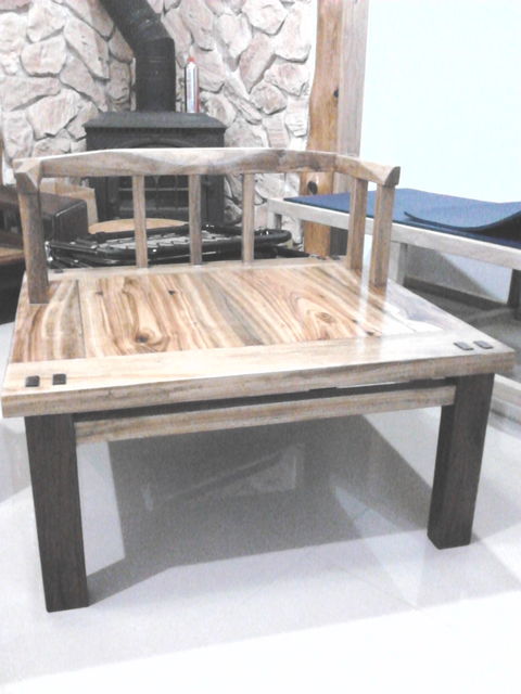

 樓主| 發表於 2016-3-24 16:53:01 | 顯示全部樓層
本帖最後由 水頭屋 於 2016-3-25 15:18 編輯
2014 秋末作品---禪椅
椅面, 靠背   樟木
椅腳  雞柳木

發表於 2016-3-24 19:26:28 | 顯示全部樓層
水頭屋 發表於 2016-3-24 16:53
2014 秋末作品---禪椅
椅面, 靠背   樟木
椅腳  雞柳木
氣派大方又帶有古味, 佩服!佩服!

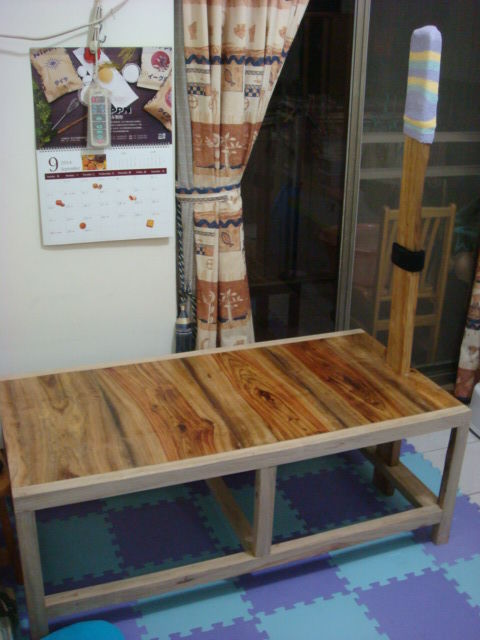

 樓主| 發表於 2016-9-7 18:31:10 | 顯示全部樓層
本帖最後由 水頭屋 於 2016-9-26 12:04 編輯
diy拉筋凳的發想
是因2013夏 介紹了幾位home友到木造社上課的目標作品是拉筋凳
心想自己也來玩一下
從此這拉筋凳就一直成為我日常拉筋保健的工具
拉筋凳相關資訊討論 ==> http://www.2home.com.tw/bbs/foru ... hread&tid=22961
樟木  長130寬67高48 cm

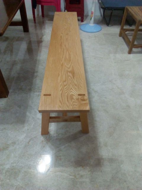

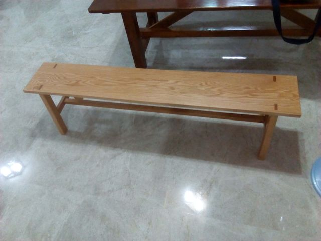

 樓主| 發表於 2016-9-19 17:19:19 | 顯示全部樓層
本帖最後由 水頭屋 於 2016-9-19 17:34 編輯
2016中秋
新作橡木長板凳一張 (長172x寬30x高45cm)
椅腳採前後斜  增加座時前後的穩度
長橫桿結構提供板凳左右的強度
參與人數 6威望 +110 收起 理由
chingwen + 20 有職業水準!
brown發哥 + 20
ap33208 + 10 太棒了!
CK + 20 太棒了!
紫薇 + 20 漂亮....
copy + 20
努力打造我的桃花源。。。
44
704
微風閑谷

發表於 2016-9-20 00:51:41 | 顯示全部樓層
與一般不同的椅腳面向
出榫變成橫的vs椅面
與眾不同

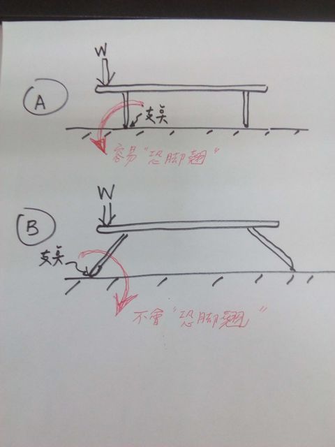

 樓主| 發表於 2016-9-20 09:54:09 | 顯示全部樓層
本帖最後由 水頭屋 於 2016-9-20 13:58 編輯
CK 發表於 2016-9-20 00:51
與一般不同的椅腳面向
出榫變成橫的vs椅面
與眾不同
CK果然對板凳結構/製作有深入研究
如圖 A 椅腳是垂直的
如果人不小心靠邊坐
容易”恐腳翹”
圖 B 椅腳是外斜的
如果人靠邊坐
較不會容易”恐腳翹”(對支點的力學分析)
我的椅腳面向原來也是設計左右外斜
後考量我的板凳長有172cm夠重
左右外斜似乎不太需要(但外斜會好看些)
另外椅下加一長橫桿增加強度(不加應該也ok 但用久了就難說)
人坐在椅子上容易前後移動
而椅面前後的長度短只有30cm
所以我把椅腳外斜留給前後方向
當然如果椅腳製作複斜更理想
第一次作板凳我選擇單斜入門較容易
作完單斜的心得是複斜應該也不難
但製作時心要定,慢工出細活, 較不會出錯
出榫變成橫的vs椅面的問題
椅腳原來已作好左右外斜用
後來改為前後外斜
所以出榫就變成橫
橡木紋理讓這長板凳更活潑  更討喜
四平八穩的結構  夜晚戶外可坐可躺
聊天觀星尤其享受

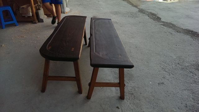

發表於 2016-9-22 11:30:02 | 顯示全部樓層
水頭屋 發表於 2016-9-20 09:54
CK果然對板凳結構/製作有深入研究
我看過有人DIY板凳
在椅面上,
洗出很淺的槽
可惜不是封閉的溝槽可以止水
我在想...
面積小的封閉淺槽,也野i以拿來放咖啡杯、小物
若面積大點,也可以拿來當泡茶桌(+椅),若再穿個孔加管排水,就更好了

 樓主| 發表於 2016-9-22 12:19:03 | 顯示全部樓層
CK 發表於 2016-9-22 11:30
我看過有人DIY板凳
在椅面上,
洗出很淺的槽
茶几  板凳兩用 很好的發想
