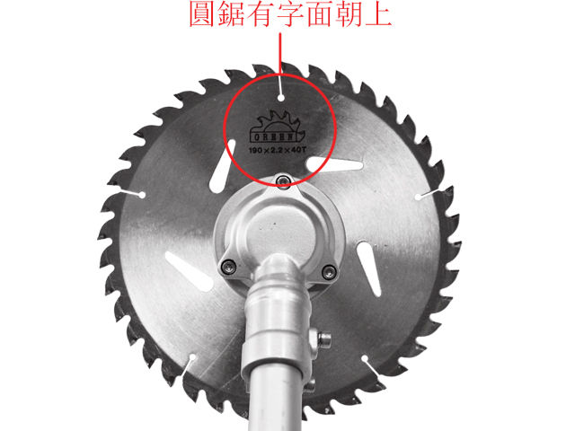

發表於 2014-9-19 11:49:27 | 顯示全部樓層
有沒有圓盤鋸片的更換使用教學影片, 以及使用圓盤鋸片的經驗心得分享及影片?
需要注意的事項為何?  看之前的文章, 似乎有鋸樹幹時轉不動的情況發生。
最多可以鋸直徑多寬的樹幹?
iki + 15 太棒了!
420
3149
3149
 樓主| 發表於 2014-9-19 15:28:05 | 顯示全部樓層
wadashi 發表於 2014-9-19 11:49
需要注意的事項為何?  看之前 ...
您好,您的問題回答如下:
1.鋸片的安裝方式和刀片類似,在說明書中都有說明,差別只在鋸片安裝時須將有字面朝上
如圖:
2.使用時請務必穿戴防護性較好的雨鞋,防護圍裙
3.最粗可切除約直徑4~5公分的實心灌木,在切割時會卡住是因切割技巧錯誤(如一次進刀太快會造成該切割木頭上下面夾住刀片而啟動煞車),因在文字上較難形容切割技巧,可撥打東林專線客服:03-3395816詢問更好的切割方式
