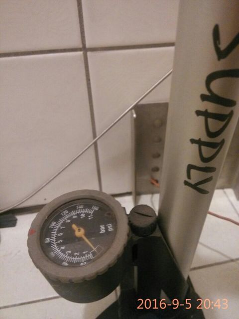

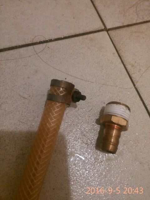

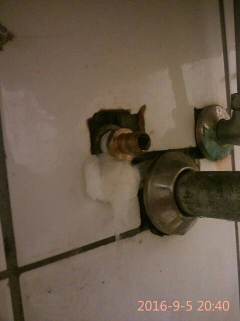

今晚打開熱水器的進水開關,看了一下阻塞孔浸泡了2天檸檬酸的管路是否有水流出?
很傷心,失敗了!那先洗管路,用了20多年的熱水管流出的雜屑很多。每個回路流了3分鐘的水洗淨。
不太甘心,再用一次人力空壓機吧,先打開另一邊的蓮篷頭熱水開關,管路内部形成通路,當打到70psi 瞬間氣洩壓了!
非常幸運,熱水管阻塞打通了。
我一直重復加壓,順道打開熱水器流出熱水,再分別打開每個熱水出口,
流出更多的屑屑,亦期待阻塞的垢孔因壓力是否灌得更開?
可惜的是人力空壓機沒力了,或傍曈q後壓力一直洩掉。
不過有通就成奶@半,水流出的量比淨水器小一些。
上周的檸檬酸或鹵@度不夠,本周末再浸一次。
脚踏車打氣機可打到160psi, 就怕我土炮管撐不住,我還有一台登山車避震器專用高壓打氣機一時不知放那去。
