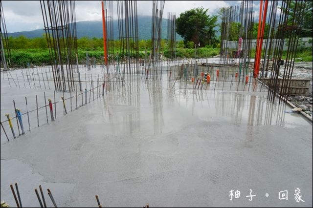

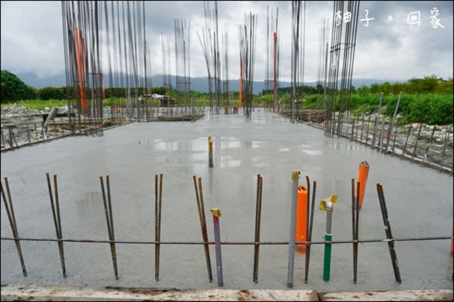

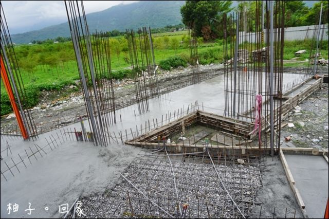

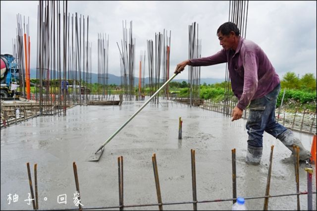

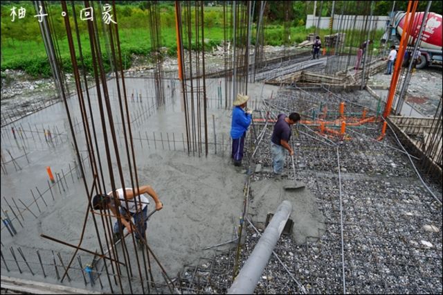

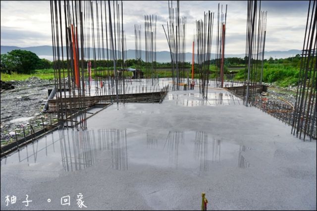

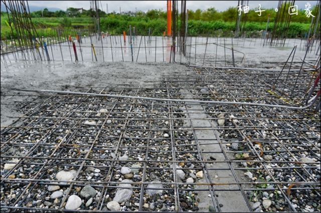

  8/29這天是1樓地板灌漿,離上次的地樑灌漿已經過大約1個月左右
  這段時間的地樑養護,土方回填,鋼筋鋪設及水電的配置終於告一段落了
  開工已經3多個月,這天終於有感覺到比較大的建屋進度
  已經不是在地面下作業,而是終於浮出檯面了
  灌漿的這天溫度約28度,天空滿是烏雲,有點山雨欲來的fu
  在旁的我祈求著千萬不要下雨阿
  最好是等灌漿完表面的水泥都乾了在下吧(超貪心)
  這樣才不會讓水泥的比例多了雨水而有太大的落差
  人真的是貪心的動物,好像永遠都不知滿足

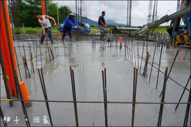

  這次一樣打人海戰術,還是沒有看到pump車來湊熱鬧
  完全依靠混泥土車加長管來下料
  這次下料都還算是順利,師父間的默契也培養起來了
  加上包商的弟弟這次也是全程在旁一邊監工一邊做
  有任何的問題也可以馬上就速速解決

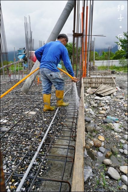

  灌漿前也是要先清除所有的垃圾
  要和混泥土相接的地樑也要完全沖洗乾淨
  級配和旁邊的板模也都要沖濕避免吸取太多的水份
  混泥土如果乾的太快就不好了
  最後會有一位師傅來做整平的工作
  原本以為會非常的平整
  但是師父說不能太平,要讓表面帶有粗糙感
  之後的樑柱灌漿及地坪要鋪磚的時候水泥才能緊密接合

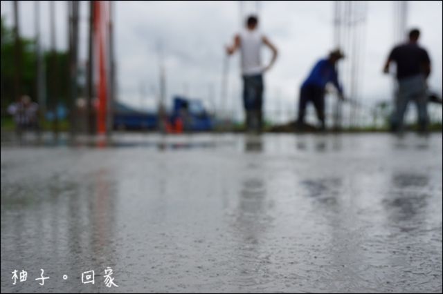

  最後花了4小時完成這次的灌漿作業
  很慶幸滿天的烏雲最後沒有下起大雨
  更加幸運的是
  隔一天就一連下了2星期的雨,完全不見陽光露臉
  地坪的養護全靠老天加持了
  多謝天公伯贊助的雨水
移民 + 20 太棒了!

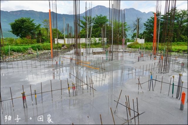

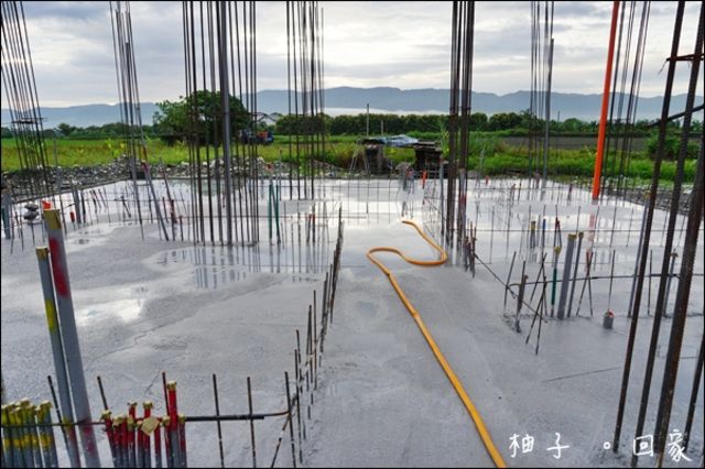

  運氣非常的好,灌漿的隔天足足下了2星期的雨
  老天爺對於地坪的養護真的是幫上了大忙
  就算是沒有下雨也都是陰天的情況還是會去澆水
  對於養護更是加分的 !!

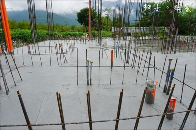

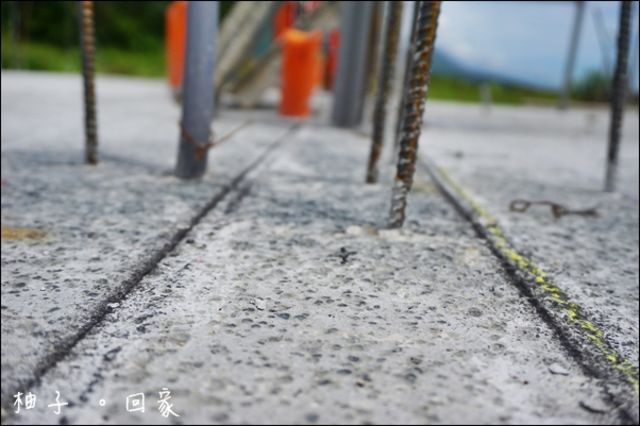

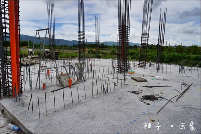

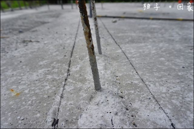

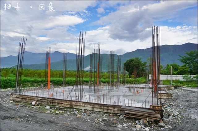

  突出於地面的鋼筋就是之後的隔間牆位置
  也就是說已經可以看出房間的大小及相對位置了

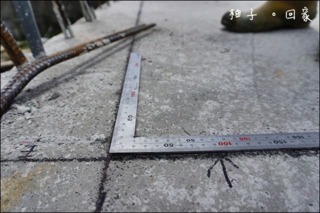

  養護之後就要開始放樣
  將所有的位置都一一彈線抓出
 鋼筋旁邊的彈線就是之後立板模的位置
  房子並不是方正的格局
  所以要多費一點心思去抓出相對的位置
  確認角度都沒問題後就拍照存證囉 !!
  柱子的鋼筋也已經先綁好
  接著就等板模進場囉

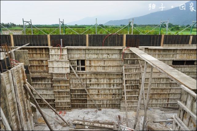

花蓮 豐坪 【 柚子 • 回家 】 造屋日誌 ~ 1樓隔間板模水電配置
本帖最後由 uulo.tw 於 2015-11-16 15:06 編輯

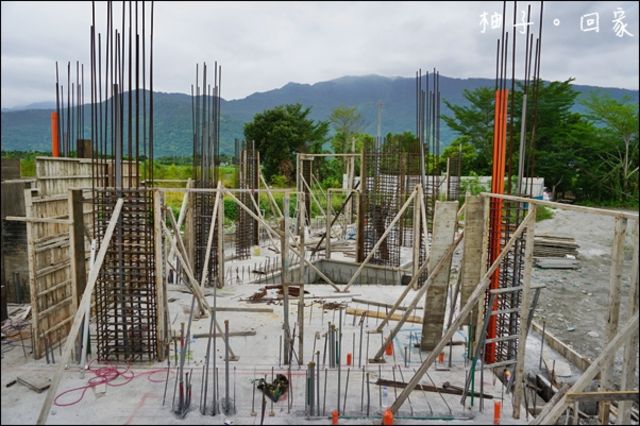

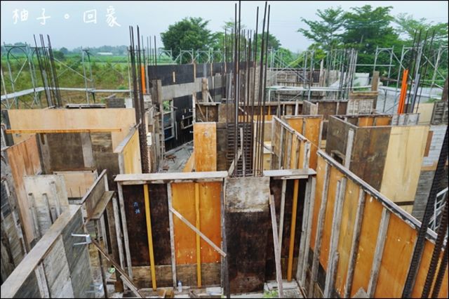

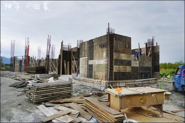

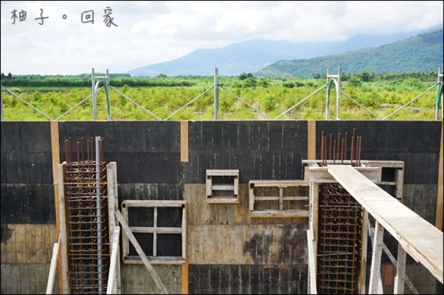

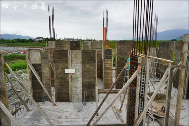

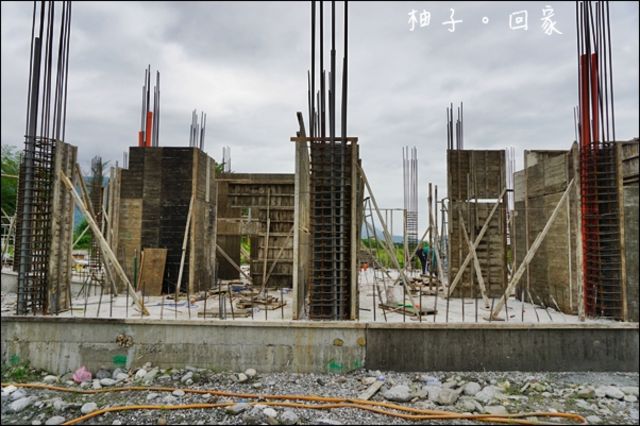

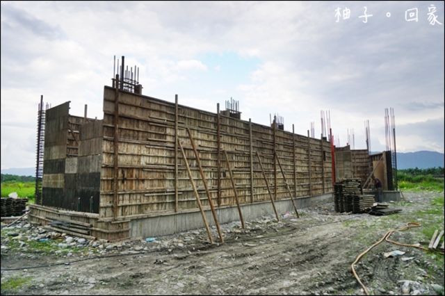

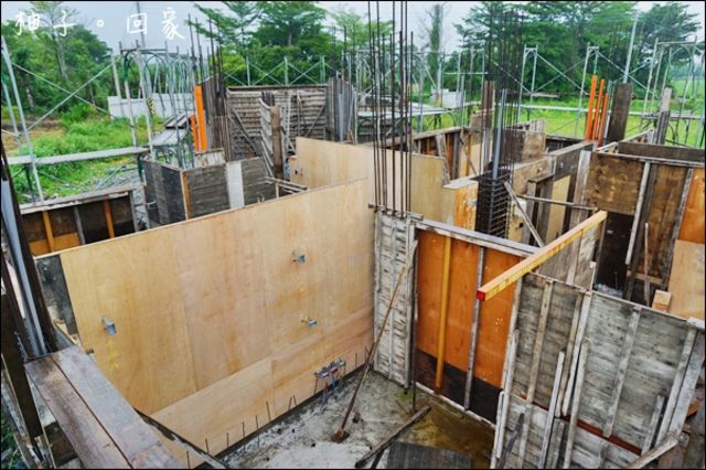

  地板養護完成後接著就是板模進場
  會先將立柱的部分圍起來之後開始做牆面的部分
  這部分比較複雜是有的牆面是甲板模,有的是傳統版模
  把師父們搞得頭昏腦脹,到最後我乾脆就在工地和師傅們一起放樣
  用劃記號的方式將板模的類型標記清楚避免師傅做白工
  最近很缺工,加上市區的師傅工錢價格比較高
  變成我這邊都在等師傅,整個計畫排程都延後釵h
  加上這2個月天氣實在很不穩定
  到目前為止整個進度已經落後整整一個月,殘念啊
  廚房的樣子有了雛形,室內空間大小也清楚的看見
  原本還擔心會不會太小,看來是多慮了
  接著鷹架也陸續進場,終於可以從高處俯瞰
  水電師傅也陸續進場放樣及將電盒放置到水電施工圖面的位置
  室內空間的輪廓也逐漸成型
  好期待之後的模樣

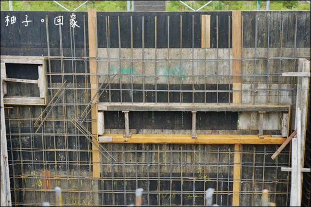

  窗框的位置也都陸續定位,大大小小的窗戶尺寸和上上下下的位置
  希望將來能在室內就可以看到光與影的變化,讓房子能多點生命力

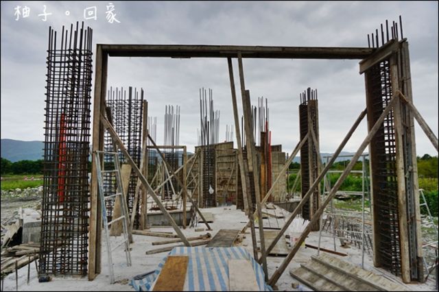

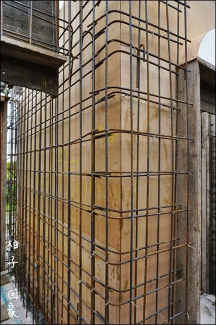

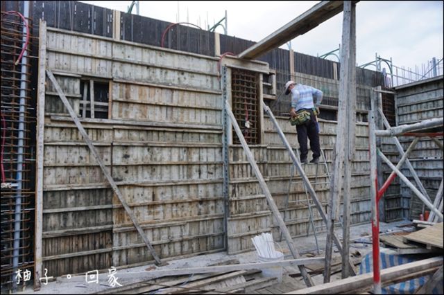

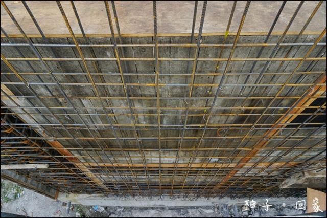

  好不容易終於等到綁鐵師傅進場
  一口氣就來了6個師傅,非常有效率的分工完成
  這時也邁入了10月初是非常舒服的溫度
  師父們的效率和夏天時提高了不少
  每道牆面的鋼筋都整齊排列著,看了就很舒服
  窗框的轉角處也都有補強,看起來安心釵h

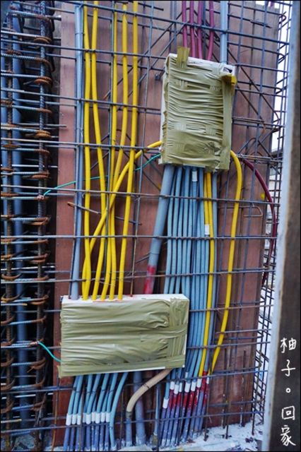

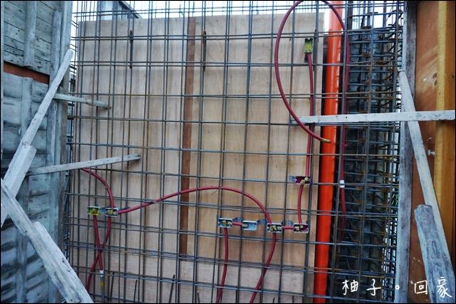

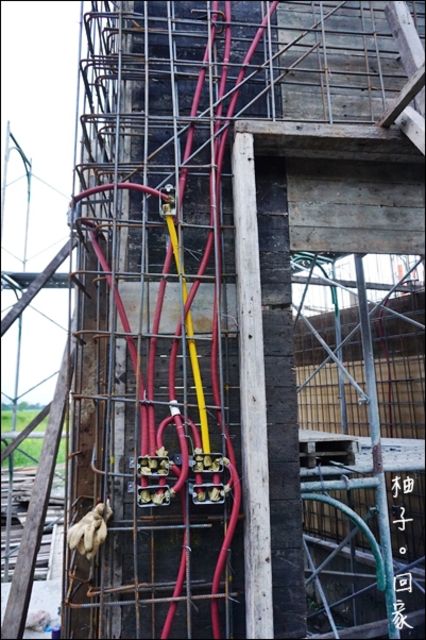

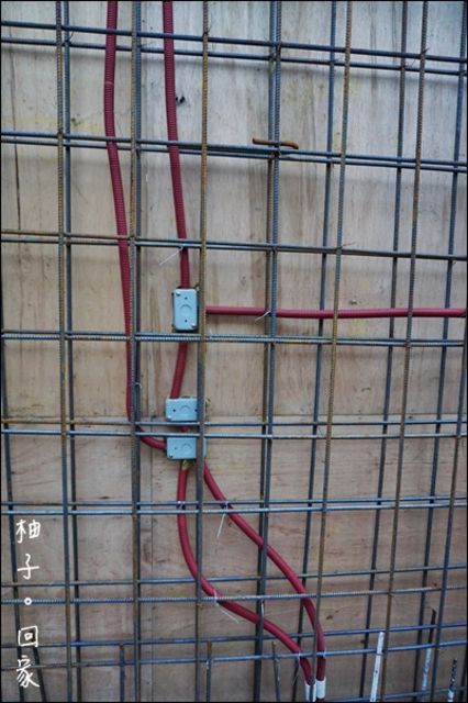

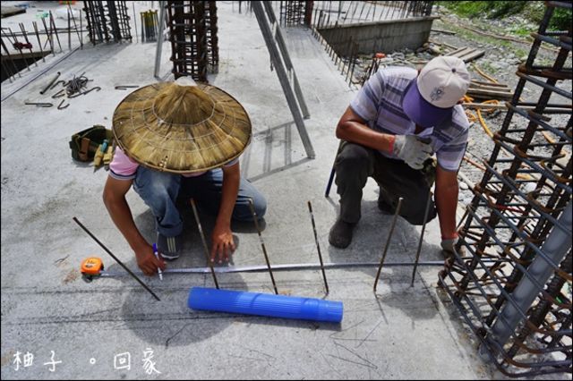

  水電配置的部分一開始幾乎是沒有按照提供的水電圖施工
  師父們完全以過往的經驗判斷,導致又多花了快一星期的時間修改
  最後我還是跟著師傅重新放樣並且讓他知道我們的想法也互相討論
  所幸這個水電工班毛哥非常好溝通也願意將錯誤更改實在是很幸運
  其實在一般人的認知裡這部分不是包商所應該去確認的嗎?
  業主不就是金主的身分付錢等交屋
  但是在我的想法裡這房子是我將要住上一輩子的地方
  如果可以,我希望能將最初的想法能夠按圖呈現
  這時多花點時間和房子的雛型相處就越能夠清楚的知道整個貍衁犒L程和狀況
  並非不是不信任包商,而是我很清楚的知道自身的生活習慣
  哪裡需要插座,哪裡需要開關,甚至燈的位置我都很清楚自己的需求
  畢竟包商只是幫你貍苳l,以後在這生活的人是你自己啊

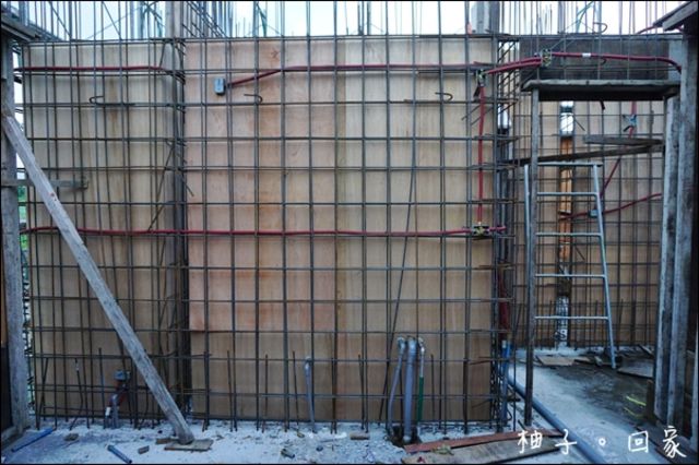

  所有的管線位置一定要做最後詳細的確認
  之後封板後要改就會有一定的難度,而且會花去更多無謂的時間
  所以水電施工圖是非常重要的,對於業主,包商,施工人員都有一定的保障
  千萬不要只用比的方式讓師傅獨自去施工,每個人的生活模式可不盡相同的

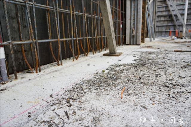

  封板前一定要將底部清潔乾淨,越乾淨就能增加水泥的附著面積
  能清的這麼乾淨只有空壓槍拼命的噴才有這樣的景象
  這部分包商完全忘記要提醒師傅這樣做,幸好當天剛好有空去工地晃一下
  馬上打電話和包商連繫才派了小工和工具開始清潔
  每個環節環環相扣既然要自己貍苳l就多花點時間好好的看頭看尾吧 !!

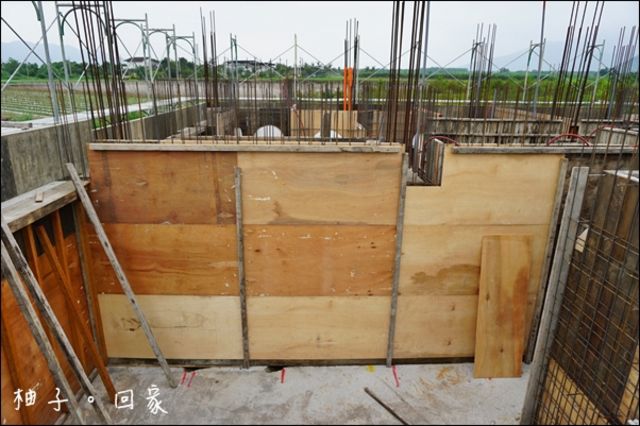

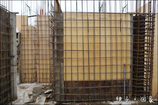

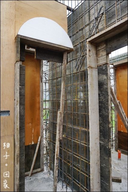

  房間的部分是以甲板模來呈現
  一樣是沒有粉光和磁磚,所以希望牆面可以稍微細緻些
  但不要像清水模細緻到一個極限,甲板模算是一個很好的選項
  廚房的空間只有板模拆掉就結束
  沒有粉光也沒有磁磚,只有灌漿後的牆面赤裸裸的呈現

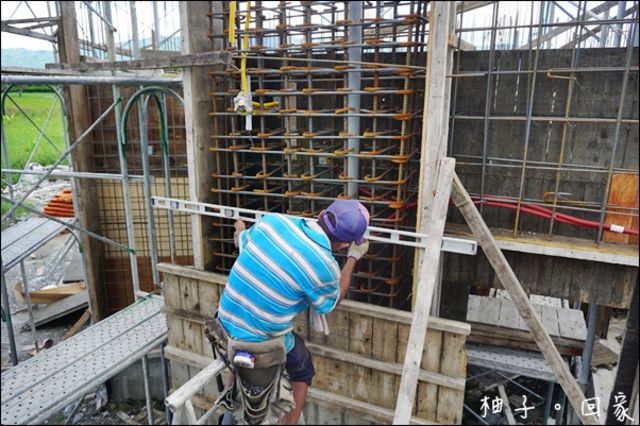

  所以特別要求包商板模要釘得漂亮一點,不要歪七扭八的
  所幸師傅也都以慢工出細活的方式在釘板模
  甚至水平尺都拿出來抓水平,真是太感謝師傅的用心了

發表於 2015-11-26 00:51:35 | 顯示全部樓層
uulo.tw 發表於 2015-11-11 23:13
  老天爺對於地坪的養護真的是幫上了大忙

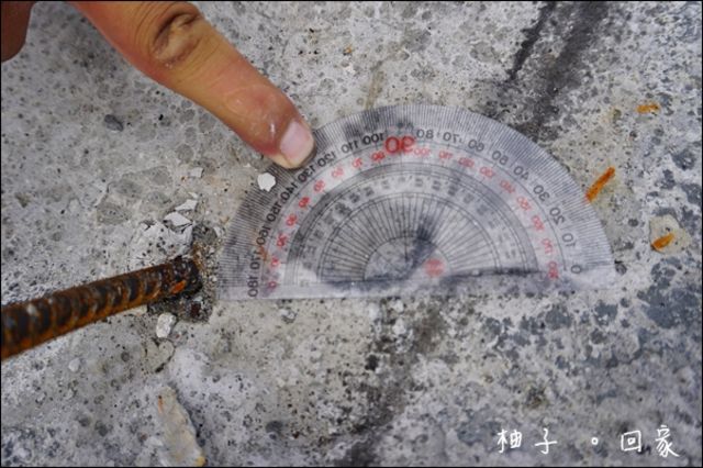

不會吧!用量角器放樣?看到這一幕,只能說"請受小弟一拜"!

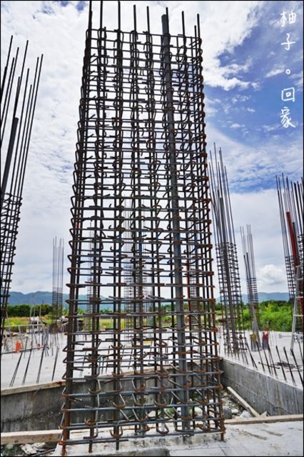

發表於 2015-11-26 01:01:43 | 顯示全部樓層
uulo.tw 發表於 2015-11-16 14:44
  地板養護完成後接著就是板模進場

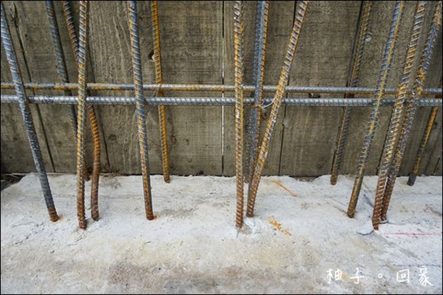

搭接長度不足,且在同一處搭接,NG!
eastern + 20 我很贊同
1521
1521
 樓主| 發表於 2015-11-26 10:26:47 | 顯示全部樓層
雞腿 發表於 2015-11-26 01:01
搭接長度不足,且在同一處搭接,NG!
謝謝雞腿大,目前已經灌漿完成了,也沒有機會補救
想要知道的是這會造成很大的影響嗎?
1521
1521
 樓主| 發表於 2015-11-26 10:28:38 | 顯示全部樓層
雞腿 發表於 2015-11-26 00:51
這只是包商用量角器量給我看
應該不是這樣放樣出來的
如果是這樣,我也真的要暈倒了
352
4295
4295
發表於 2015-11-26 12:29:28 | 顯示全部樓層
uulo.tw 發表於 2015-11-26 10:26
想要知道的是這會造成很大的影響嗎?
搭接長度不足,在受到外力後,力量可能無法順利傳遞,而搭接本身就是一個弱點,今天把弱點擺在同一個斷面,況且又在靠近角落處,日後恐怕會在這個斷面產生問題,回想一下柱主筋為何長短不一,就是為了避免在同一斷面搭接,不過也不必太擔心,頂多日後會有裂縫產生影響觀瞻,或心理上有些不安全感罷了,至於補救,或許可在牆面用碳纖維補強,但很花錢就是了!

發表於 2015-11-26 12:32:18 | 顯示全部樓層
uulo.tw 發表於 2015-11-26 10:28
這只是包商用量角器量給我看
應該不是這樣放樣出來的
從您之前PO的上面兩張照片,其實看到放樣師傅把量角器拿出來,小弟一點也不意外,您說”應該不是這樣放樣出來的”,試問有哪個放樣師傅會隨身攜帶量角器,既然隨身攜帶當然是”會用到”啊!難道他知道您會想看,所以特意準備嗎?說真的,我不相信!不過用簡陋的儀器及目測能把非方正的結構放樣出來,這點真值得佩服!
