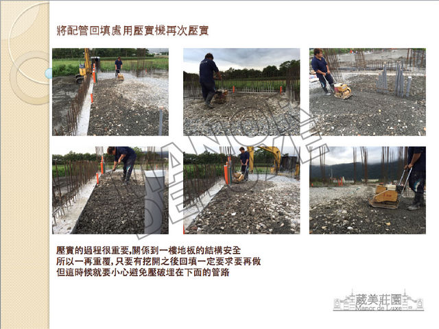

 樓主| 發表於 2016-1-28 08:49:39 | 顯示全部樓層
再一次夯實級配

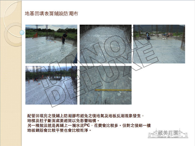

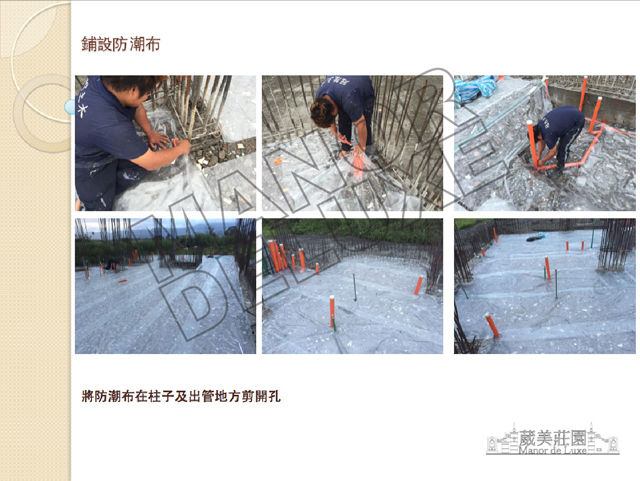

 樓主| 發表於 2016-1-28 08:52:16 | 顯示全部樓層
防潮布鋪設,防地氣及反潮。

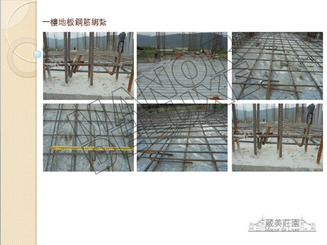

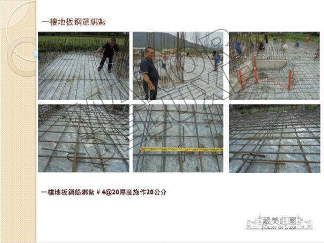

 樓主| 發表於 2016-1-30 18:25:39 | 顯示全部樓層
本帖最後由 tonychang 於 2016-1-30 19:32 編輯
一樓樓地板鋼筋綁紮
#4@20雙層雙向

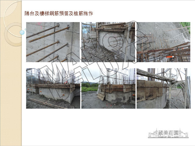

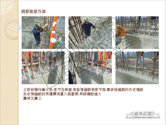

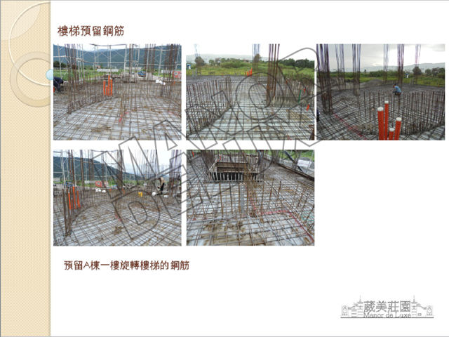

 樓主| 發表於 2016-1-30 18:32:19 | 顯示全部樓層
本帖最後由 tonychang 於 2016-1-30 18:36 編輯
植筋及預留筋
有些鋼筋預留長度不足,事後採取植筋補救。
牆體、外牆平台階梯預留鋼筋銜接。

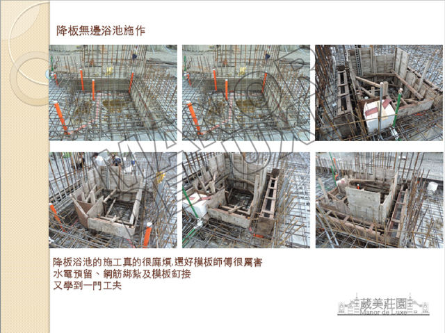

 樓主| 發表於 2016-1-30 18:34:28 | 顯示全部樓層
降板浴缸配筋施作
569

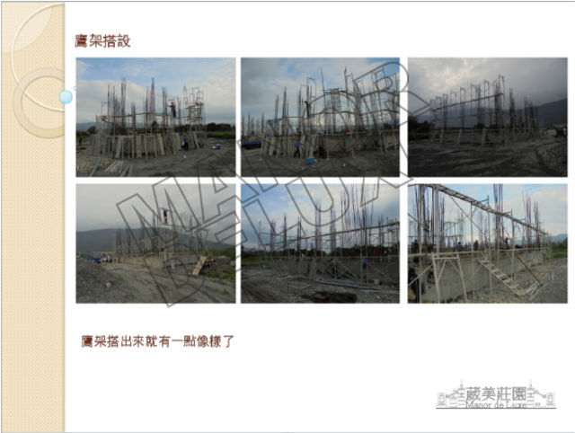

 樓主| 發表於 2016-1-30 20:13:05 | 顯示全部樓層
本帖最後由 tonychang 於 2016-1-30 22:29 編輯
鷹架工程開始進行搭設

發表於 2016-1-30 23:05:06 | 顯示全部樓層
tonychang 發表於 2016-1-30 18:25
一樓樓地板鋼筋綁紮
#4@20雙層雙向
我的只有舖一層#4@24
看到你的多一層還綁更密,讓我懷疑我的圖是不是畫錯了

 樓主| 發表於 2016-1-31 09:21:31 | 顯示全部樓層
js818av 發表於 2016-1-30 23:05
我的只有舖一層#4@24
一般的做法是單層厚度約15公分,我做雙層是因為我有特別要求,因為雙層鋼筋所以厚度也要加厚到20公分。
包商也是哀哀叫。

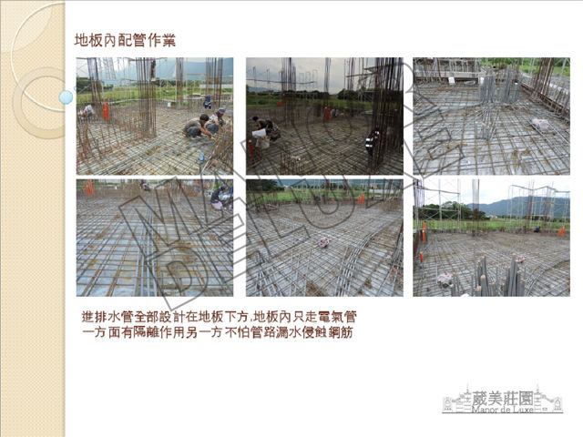

 樓主| 發表於 2016-1-31 09:28:52 | 顯示全部樓層
板內配管作業
將電氣及弱電配管在樓板中,採用硬管施作。要求走管要整齊,儘量不要有交錯。
