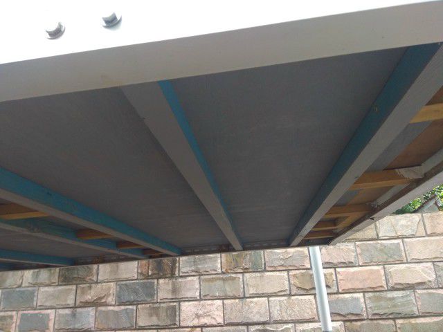

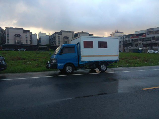

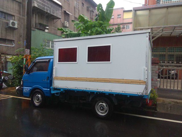

 樓主| 發表於 2022-9-6 16:41:06 | 顯示全部樓層

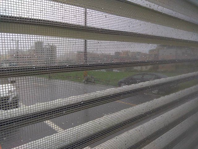

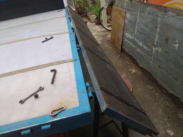

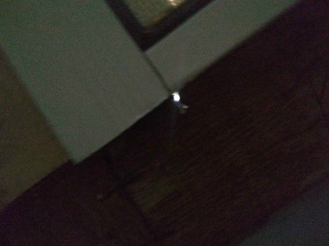

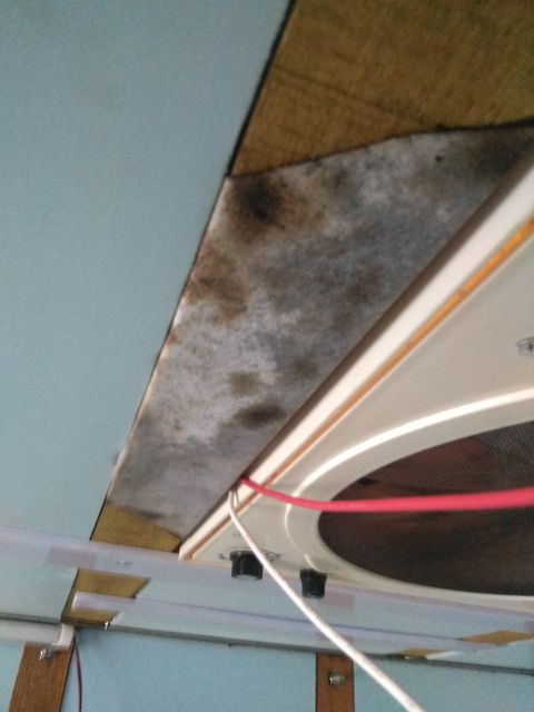

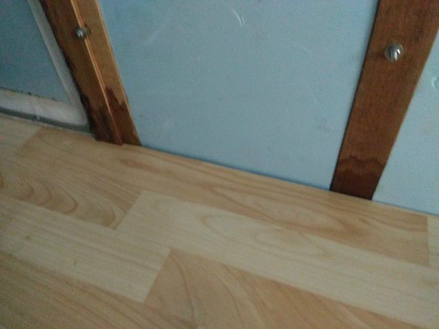

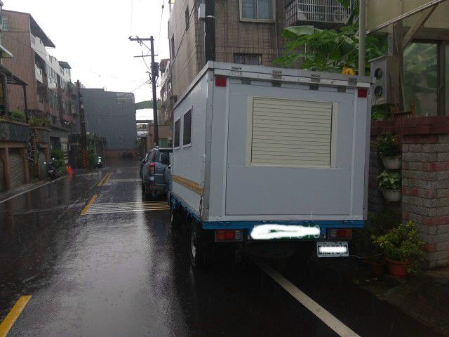

9/4號星期日軒嵐諾颱風暴雨強風測試...
靜態停止時下大雨還好不會滲水,但開在台66線上,360度的強風加暴雨+車速+轉彎,天花板和底部會有部份木頭吸水滲水現像,時間久了就會產生滴水...,判斷是從掀頂的縫隙,還有就是排風扇的蓋子防水橡皮不夠平整打進去的..這是用輕質木頭及掀頂的代價..
雖使用的是防腐木材,平常也有遮雨遮陽車庫,行駛中280A行動電源也有關閉且有防水保護,木頭滲水行駛也不會造成立即性的危險,但還是需要想辦法補強..否則滲水就會讓木頭發霉變黑.. 目前是停在車庫,關上後尾百葉窗,開啟排風扇使用正壓最大模式,用風力吹入滲水的木頭慢慢吹乾...
下次有機會製作輕質車廂,會考慮用鋼構鋁角材的方式來處理.至少不會有木頭會吸水滲水的特性..

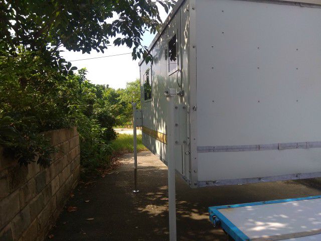

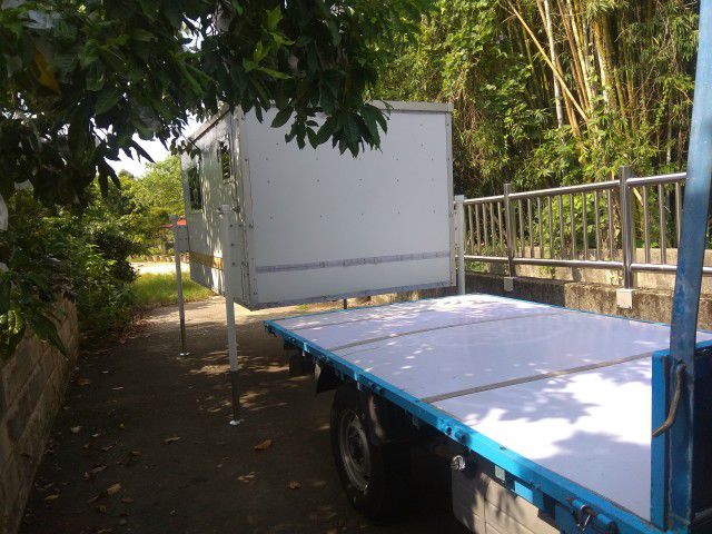

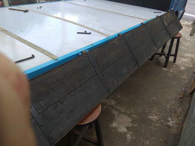

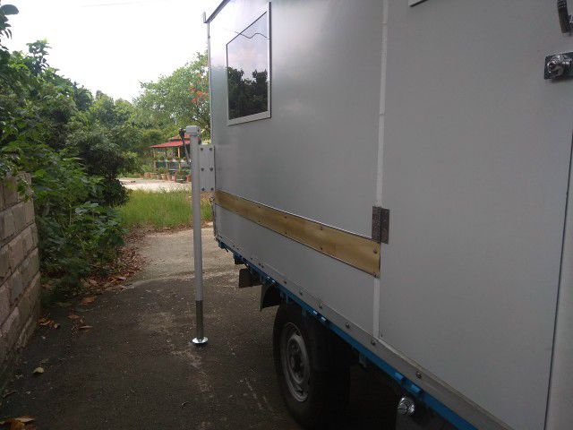

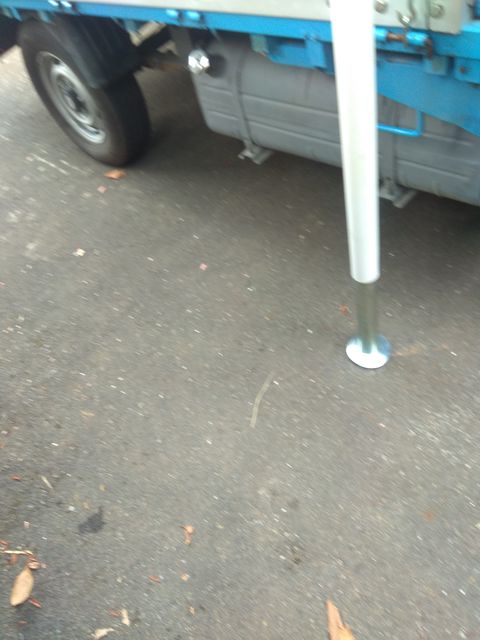

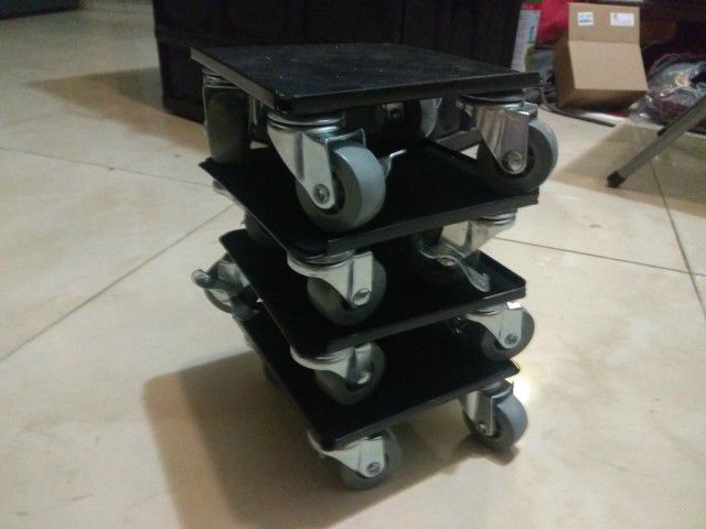

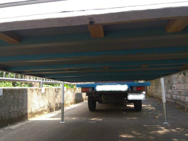

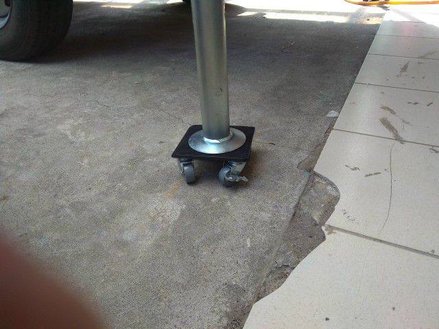

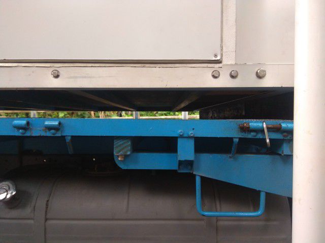

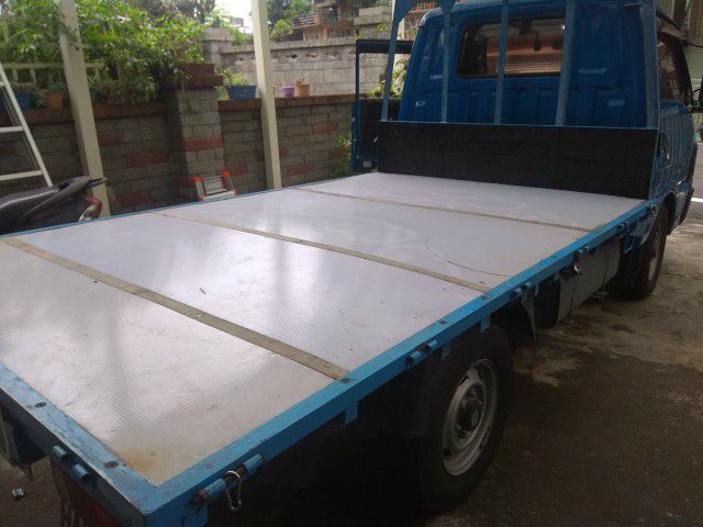

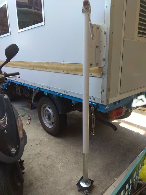

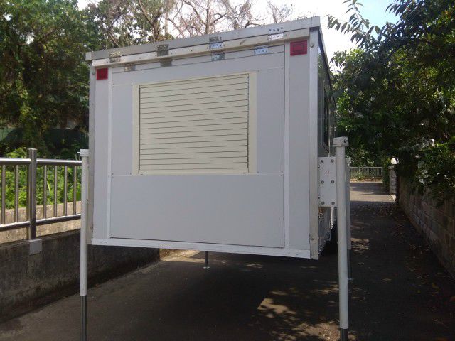

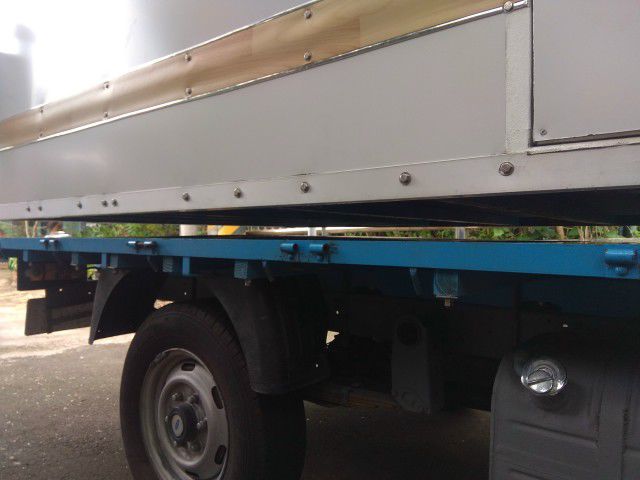

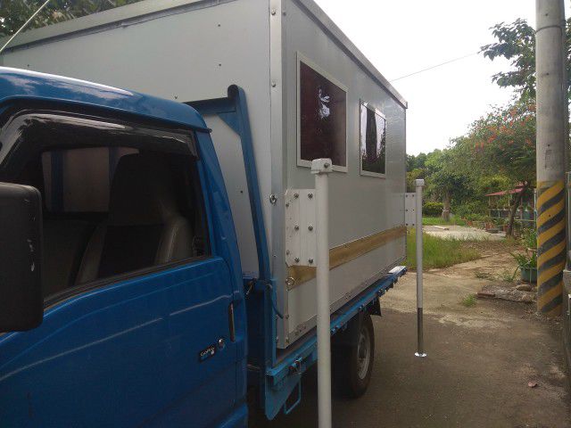

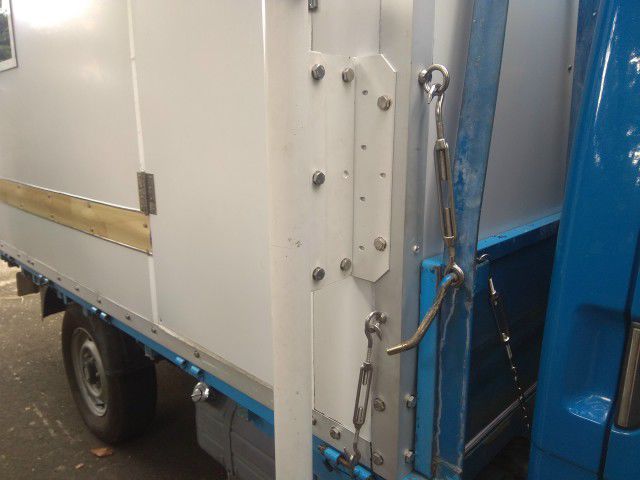

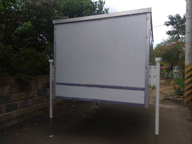

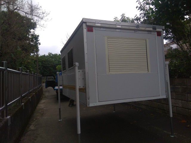

今天要介紹的是承載式露營車驗車及保養時,車廂如何上下車的核心問題.....
如果承載式露營車廂沒有辦法上下車或是要花很多時間或是要超高的開車技巧,那貨車一年兩驗將是很累人的事...
其實說穿了也沒什麼技巧...就是在淘寶淘含運一萬元左右的千斤頂駐車腳,駐車腳一定要鎖在硬結構的鋼骨上..這樣才不會導致螺絲孔崩掉..
下車廂比較容易, 上車廂技術要好一點,尤其是車廂長近3公尺,要倒的很正,需要多練習...
但後來找的更好的方法,就是替千斤頂駐車腳裝上輪子,那真的就是太方便了,倒歪了也沒關係,直接可以推動千斤頂駐車腳,慢慢微調,直到方正為止,再放下車廂..
以下是我9月初下車廂去驗車,下車廂過程的圖片.....

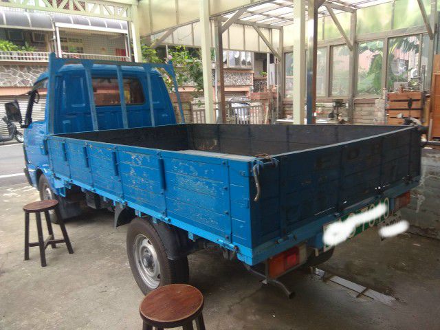

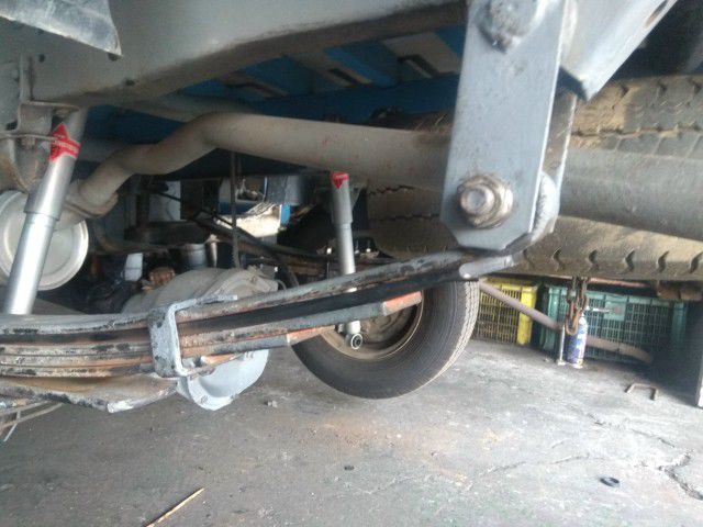

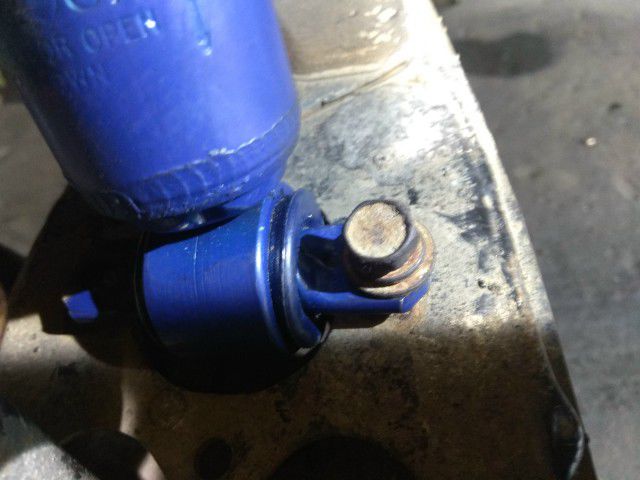

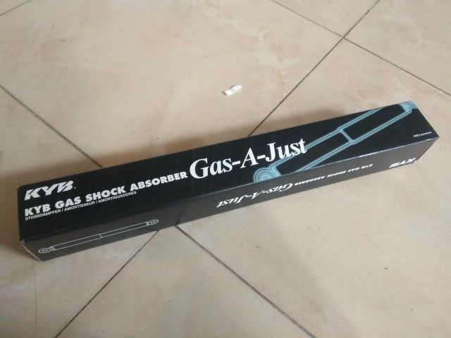

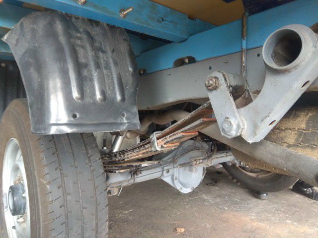

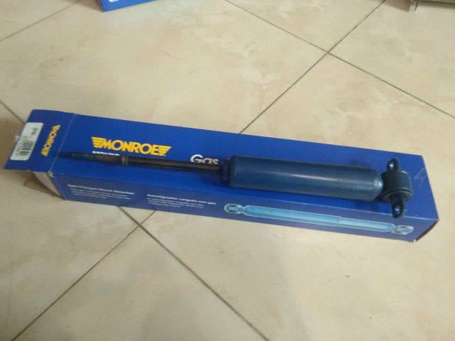

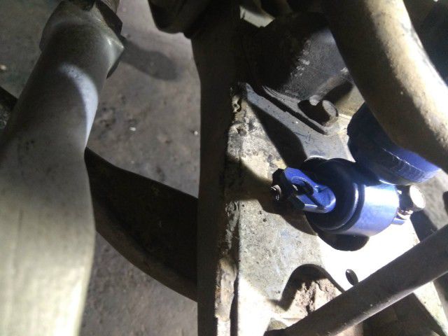

最近為了讓自己的斷捨離承載式露營車,看起來更雄壯威武... 前調扭力桿,後加葉片鋼板..讓車身能高2吋..
並將原廠太軟容易翻車出事的四支避震器,全換成較硬派的氣壓式避震器...
結果前避震器 居然螺絲孔對不上,還好換另一型號就ok了..
另外好笑的是左右各加了一片葉片鋼板,結果裝在第二片的鋼板太長了,居然後輪高了12公分,整支傳動軸前底後高都變形了,開起車來吱吱叫..
趕緊請師傅將葉片抽掉,恢復成原廠高度...
看來想要舉升不是想像中這麼容易..原廠的高度設定自有其道理,假會亂搞,可能會破壞原廠底盤的角度設定..
換了4 支 氣壓避震器,前 monroe 後 kyb ,果然開車行進間底盤變的非常紮實,不像之前感覺快散架了...

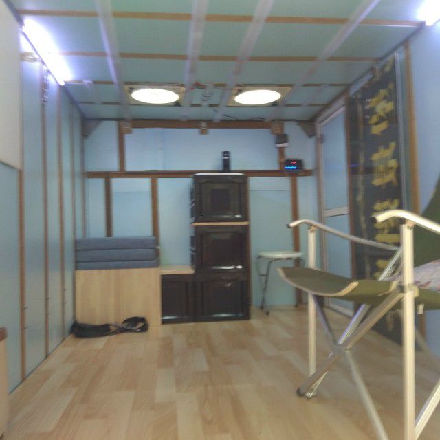

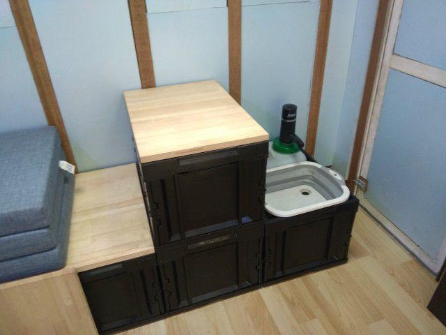

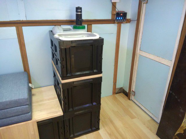

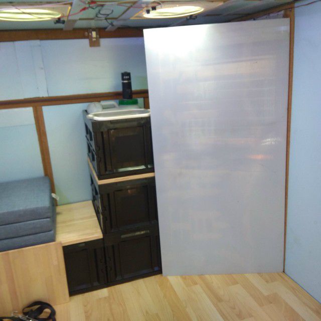

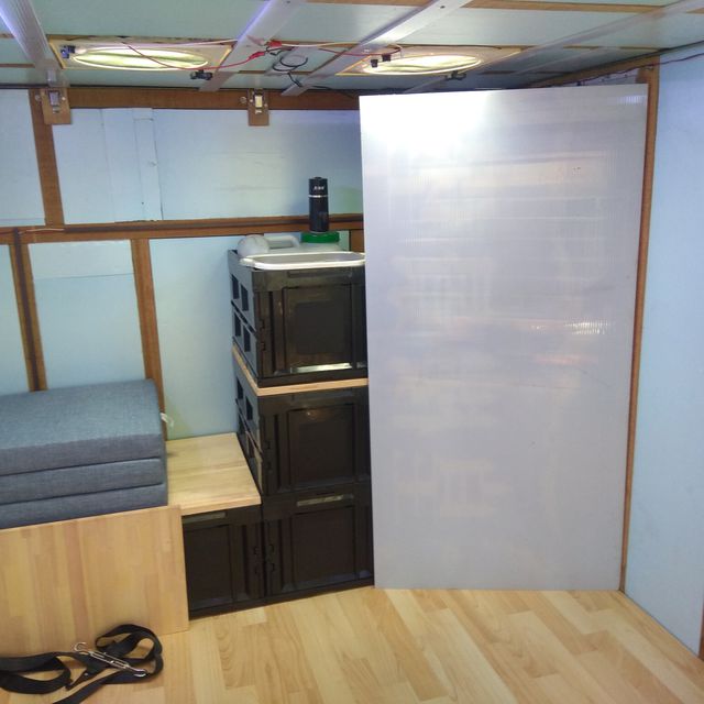

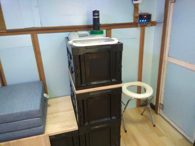

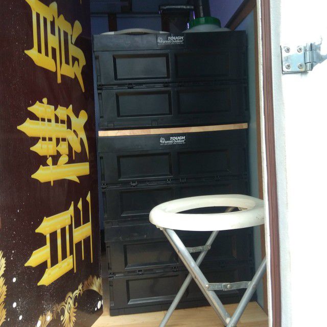

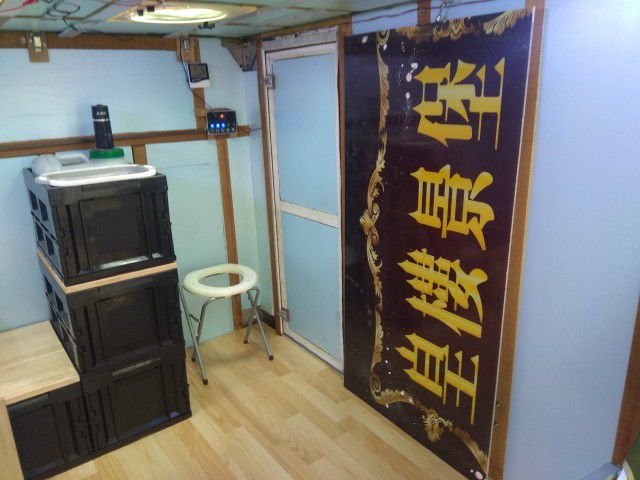

今天來介紹,如何在斷捨離承載式露營車弄出一個有隱私的獨立廁所,但不使用時又還擁有露營車該有的大空間..
老婆說我的斷捨離承載式露營車只適合男人,因為露營車上沒有隱私的獨立廁所,如果到沒有公廁或是離公廁很遠的地方很不方便..總不能像男人一樣在外面隨地小便,或在車上尿在寶特瓶裡,就算有高級馬桶,但沒有隔間,她會上不出來...
所以我就想辦法弄出一個 63x75 公分的獨立空間,不用時又可快速收納....
其實技巧很簡單,使用模組化的硬漢箱堆疊移出一個 63x75 公分的空間,再擺上一個馬桶,再用一塊72x140公分的板子就可以隔出一間獨立廁所...而旁邊就是洗手台,上面就是抽風扇,如果底部防水在處理好或到淘寶訂製63x75公分的房車衛浴底盆,就可以在裡面洗澡了...
以下圖片是不花錢,用家裡的剩料做的,如果實用的話,再花錢買高級的材料來施作..
