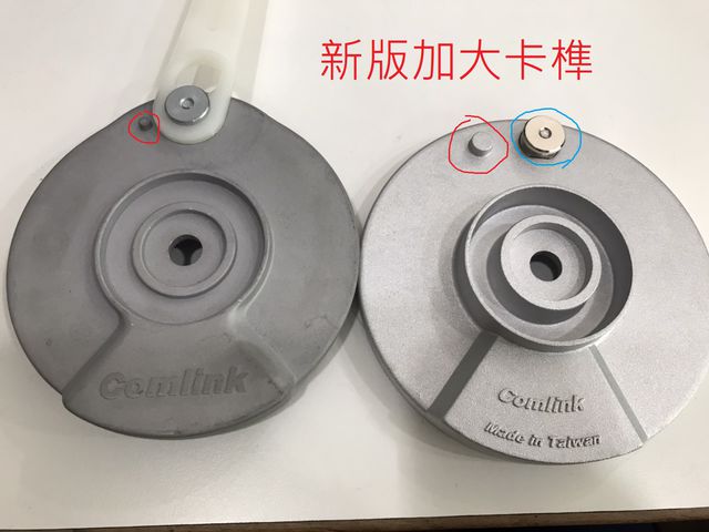

Lara 大大您好,若使用時常發生刀片脫落,但刀片沒有破損,可能原因有兩個,一是卡榫磨損(圖中紅色圈),目前新版旋翼刀盤有將卡榫加大成4倍,可以提升耐用度;再請您試用看看,二為固定柱磨損(圖中藍色圈),這部分可以在您安裝刀片時檢查,當刀片拉到底時是否有喀一聲表示卡緊,若沒有的話則表示固定柱已經磨得太細,所以讓刀片無法被卡緊,此時就要麻煩更換刀盤了,以上說明希望有回覆到您的問題,謝謝您。

pfc大大您好,若使用時常發生刀片脫落,但刀片沒有破損,可能原因有兩個,一是卡榫磨損(圖中紅色圈),目前新版旋翼刀盤有將卡榫加大成4倍,可以提升耐用度;再請您試用看看,二為固定柱磨損(圖中藍色圈),這部分可以在您安裝刀片時檢查,當刀片拉到底時是否有喀一聲表示卡緊,若沒有的話則表示固定柱已經磨得太細,所以讓刀片無法被卡緊,此時就要麻煩更換刀盤了。
您的狀況比較像是一,這狀況與機器溫度無關,希望有回覆到您的問題,謝謝。

感謝樓主的回覆,希望這個新的刀盤可以解決這些問題,也不枉消費者實際使用的回饋能得到有效的回應。
不過,除了刀片脫離的情形之外,刀片也常會縮入躲在刀盤之內,使得割草的效能消失,這個情形通常在刀片剩下三分之二長度以下時發生,這應該是刀片上雙圓形的結構經過磨耗,使得刀片固定處容易轉移至另一圓形,加上卡榫位置及馬達旋轉方向,使得剛好大小的刀片卡住無法甩動出來,此時就必須停機將刀片拉出,或是換上新的刀片。
當然這卡住的機率有高有低,就看使用者方不方便以及使用成本的問題了。尼龍的材質一定會很快磨耗,而目前的固定方式是一定會發生的。
