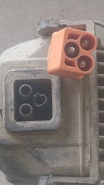

發表於 2020-8-11 19:35:52 | 顯示全部樓層
本帖最後由 和明園 於 2020-8-11 19:38 編輯
過熱的反應被公司一直以來無視處理,本想就吞下去,是我自己要買的也沒人逼我,之前三次發言就刪了,新買的電源線用三次,今天又發生熔化卡住拔不出,硬拔毀了線300元飛了
有個插孔熔化了致拔不出。現在不是吞下去的問題,可能無法再用了
公司:就跟你說不要用專業模式

發表於 2020-8-11 21:08:09 | 顯示全部樓層
和明園 發表於 2020-8-11 19:35
過熱的反應被公司一直以來無視處理,本想就吞下去,是我自己要買的也沒人逼我,之前三次發言就刪了,新買的 ...
一般都會做這種防鬆脫設計 EX:邦利 利墾
插入旋轉鎖上..

發表於 2020-8-11 21:25:14 | 顯示全部樓層
本帖最後由 jokych 於 2020-8-11 22:08 編輯
接頭部分他沒有用卡扣設計....
可以用魔鬼氈條....沾粘住..
.防止鬆脫.......
或是你自己改 有卡扣的接頭....
大電流的接頭只要有鬆動 非常容易燒毀....尤其是卡草的時候....
我的是大陸機...有發生使用中掃來掃去....插頭鬆脫......
接腳融毀...後來用魔鬼氈固定接頭2端...後就沒有再發生了....
參與人數 2威望 +30 收起 理由
eastern + 20 非常有創意!
和明園 + 10

發表於 2020-8-11 23:44:20 | 顯示全部樓層
東林後來有設計卡扣,只是設計的很兩光,容易因震動而鬆脫,有私下跟維修部反應,沒有修改。
應該不是鬆脫致燒毀,鬆脫電線就掉下來了,電線掉下每次割都會發生,次數多或少而已。若鬆脫致燒熔,應該燒熔常發生才是。
