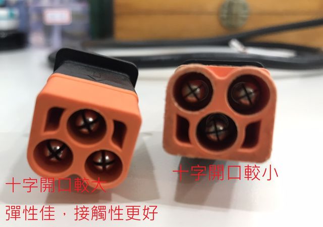

和明園 發表於 2020-8-11 19:35
過熱的反應被公司一直以來無視處理,本想就吞下去,是我自己要買的也沒人逼我,之前三次發言就刪了,新買的 ...
您好,很抱歉讓您有不愉快的體驗,看照片這個電源線應該是PIN針有問題,正常應該是會撐開,如圖片。
所以在插入插座時PIN針跟母座的接觸性不佳,而造成損壞,此狀況也會使的電線拉力不足而容易應震動而鬆脫,這邊再幫您安排將機器收回更換插座以及電源線,新的電源線PIN有改良尺寸以及插針剖溝深度,來提升彈性。
請私訊提供您方便收件的聯絡人姓名、電話以及地址,或是拿到就近的經銷據點幫您做服務,地址請參考官網經銷據點,https://www.comlink.com.tw/stores-aspmenuid1825/

插頭一定要插到底
我是自己改裝牛角頭把手正向打草,線比較沒有晃動現象,正向打草也比側身打草舒服,可是東林沒牛角頭式選項,只能側身打草

我的電源插頭  常常割到一半就脫落了~?

發表於 2020-8-17 10:57:14 | 顯示全部樓層
我的電源線用散熱馬達旁的百鐵線拉下來卡住
就不會因擺動而脫落
阿春 + 20 太棒了!我也來試~

發表於 2020-8-25 19:21:29 | 顯示全部樓層
壞掉的線丟了,去經銷商要拿新線,對方說沒有壞線不能領新線
算了吧

 樓主| 發表於 2020-8-26 09:24:56 | 顯示全部樓層
和明園 發表於 2020-8-25 19:21
算了吧
您好,經了解您昨日到經銷商索取新線,已經有免費提供線給您帶走了。
我們流程上還是需要有舊的線來做更換,因為我們還是要釐清,避免有客戶重複或是根本沒買我們的機器而一直去要線,相信您也是明理人,這流程沒有甚麼不合理的,而此次您說您沒有電線,我們還是通知經銷商免費提供給您,我們會自行做紀錄,謝謝您
