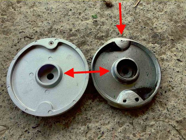

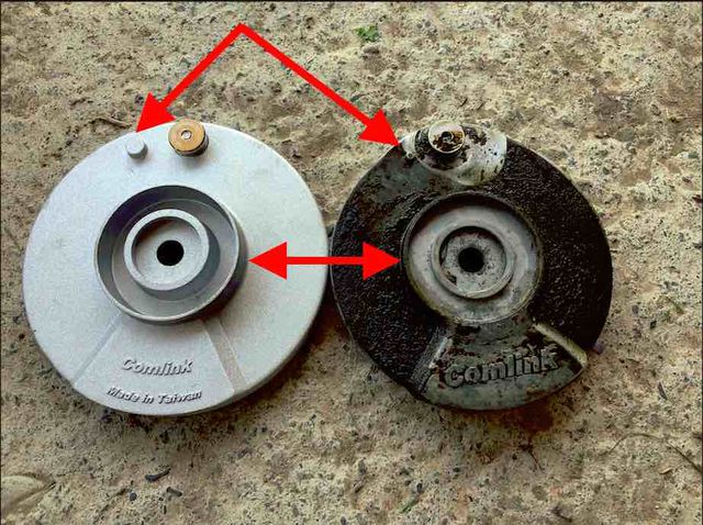

旋翼刀片之刀盤,新版「加大卡榫」使用心得。
我比較常使用旋翼刀盤,以個人的使用經驗來說,從最早以前到現在,總共經歷三個版本,今年八月使用的是「加大卡榫」的新版。
以下是個人使用第二版與第三版的心得。
因為我有庫存的第二版刀盤還沒用完,所以上個月底,為了迎接龍眼採收季,就繼續沿用舊版的旋翼刀片刀盤清理山坡地園區。雖然是舊版,但其實已經是我拿到的第二版了。跟第一版相比,旋翼刀片比較不會突然間飛出去,但是偶爾會卡住拔不出來,或者是旋翼刀片只磨損三分之一,整個刀盤就震動得很厲害。因為第二版刀盤用起來已經比第一版順,所以也沒當它是大問題,覺得習慣就好,只是每次看到旋翼刀片僅僅被砍斷一小角,或是稍微磨損,刀盤就會搖晃,要趕緊換掉刀片,會有點心疼。
八月初拿到新版「加大卡榫」的旋翼刀盤,龍眼季也開始了,光是採摘收成就已經忙得昏天暗地,所以一直沒機會讓它上場表現。一直到最近,天天的午後雷陣雨加上炎熱高溫,雜草又長高了,加上已經完成第一階段的採收工作,需要清園,所以就決定來試試第三版的刀盤是不是真的比較好用。
拿下歷盡滄桑的第二版刀盤,和嶄新的第三版刀盤,一起先拍照對比一下。
很明顯地,第三版刀盤不只是卡榫加大了,整個盤面也變大了,刀盤與馬達的嵌合設計似乎也做了更動,包覆性更佳。
第二版刀盤因為有時候會與地面的石頭摩擦,已經被磨出一個尖尖的蛋頭形狀了,其實也早該換了,只是懶得動手拿工具拆卸,趁著這一次用新版刀盤,就把它換下來吧。
新版刀盤實際上場使用之後,一開始沒有感覺到明顯的差異,一直到面臨「險惡地形」的挑戰之後,耐用度就表現出來了。
所謂的險惡地形,在我的園區裡面,指的是「雜枝、石頭」多的緩坡地,偶爾會出現幾根固定物件用的鋼筋和PVC管以及水泥柱。因為常常割刈,所以高大的芒草和木質化的大花咸豐草已經比較少見,只有一些堅韌牛筋草以及木質化的藤類會從隔壁廢園溜進來,比較難纏而已。
經過昨天一個上午在險惡地形區的奮戰之後,和過去相比,新版刀盤確實減少了旋翼刀片耗損的數量。
最明顯的是:
1. 同樣一包刀片,用在新的刀盤上,可以用得比較久。以前刀片只要被切削掉三分之一,刀盤就會開始震動,刀片一定要換掉。用在新的刀盤上,可以用到剩下三分之一,才開始感覺到震動。
2. 沒有任何一片刀片飛出去,也沒有卡住拔不下來的情形。
以上就是初步使用新版刀盤的心得,確實是有進步,值得鼓勵。
