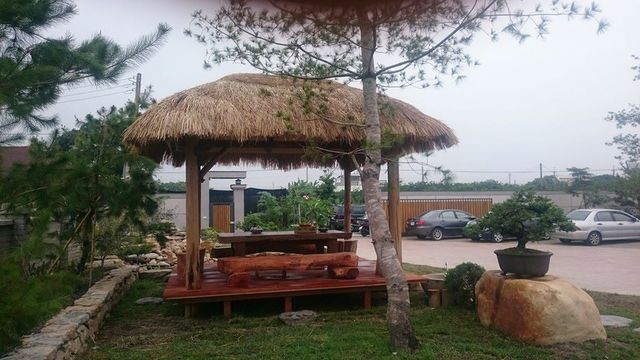

 樓主| 發表於 2015-5-4 23:26:38 | 顯示全部樓層
南洋風的發呆亭
古意十足

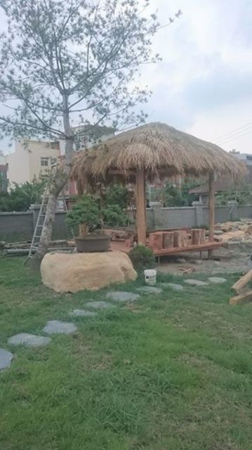

 樓主| 發表於 2015-5-4 23:29:30 | 顯示全部樓層

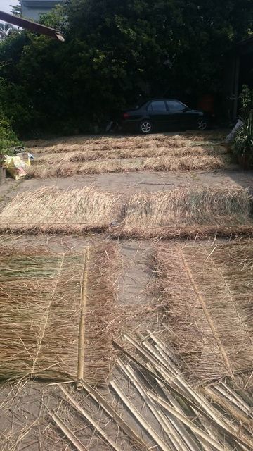

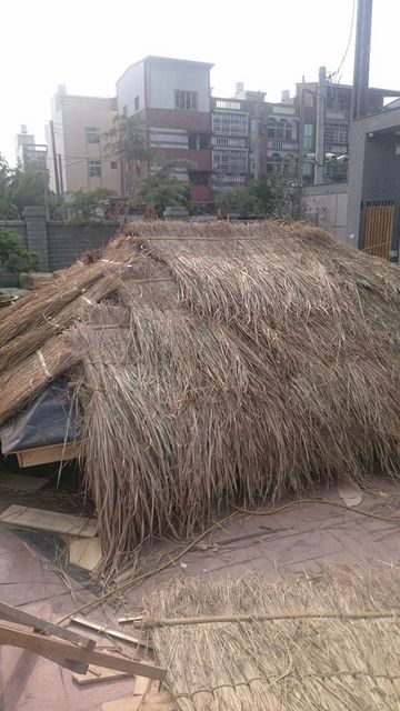

較難的部分是茅草的蒐集
還有後續茅草更換的問題
茅草越厚 越耐久

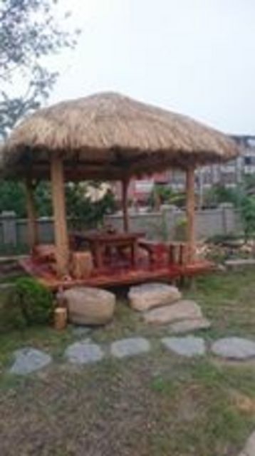

 樓主| 發表於 2015-5-13 07:15:14 | 顯示全部樓層
稍微修剪後 完成了

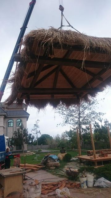

發表於 2015-5-13 14:37:17 | 顯示全部樓層
哇!!
這實在太漂亮了
那個涼亭是用組合的?
23
782
9153
9153

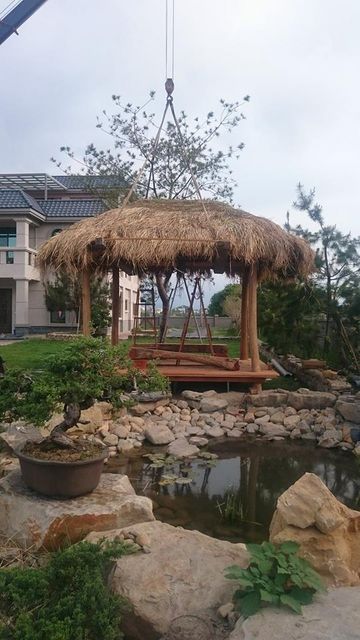

 樓主| 發表於 2015-5-13 22:23:08 | 顯示全部樓層
聽從木工建議 在地面施作再用吊車吊好固定
會省下不少工錢
椅子及涼亭地板都是用龍眼 木
原木桌則是非洲鐵木

發表於 2015-5-14 20:07:59 | 顯示全部樓層
那柱子是如何固定的?
23
782
9153
9153
 樓主| 發表於 2015-5-14 22:20:07 | 顯示全部樓層
用螺絲與鉚釘固定

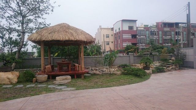

發表於 2015-5-15 14:47:02 | 顯示全部樓層
不好意思
可能誤會了
是說柱子如何跟地面固定?
謝謝
23
782
9153
9153
 樓主| 發表於 2015-5-15 22:27:17 | 顯示全部樓層
支柱挖洞埋入 約100公分 灌水泥固定
用台灣紅檜 所以 可以撐很久
