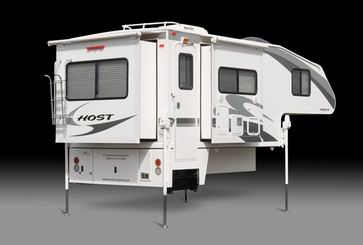

四支千斤頂做上下車廂真是好方法!
需要用到高腳千斤頂?或者是有四個腳架?
111
3969
105163
發表於 2015-1-24 22:18:24 | 顯示全部樓層
2home 發表於 2015-1-24 22:08
我未來的想法也是這樣,用貨櫃腳的方式,但貨櫃腳裝上滑輪可前後左右平移,這樣就可以方便微調,因缷 ...
用救護車急救用的擔架腳架來思考,這個方式是可行的.
而且,承載式車箱上下車亦可自力完成.

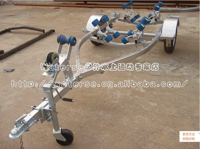

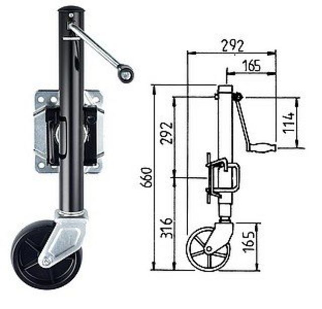

剛看到有這種千斤頂 拖車鼻輪,若買四個來上下車廂不知是否方便 ?
有滑輪
http://goods.ruten.com.tw/item/show?21308118386326#auc
無滑輪
http://goods.ruten.com.tw/item/show?21503331879934
24229
發表於 2015-1-24 22:38:09 | 顯示全部樓層
原來有鼻輪的千斤頂組合起來是長這樣!
http://detail.1688.com/offer/1143762016.html

發表於 2015-1-24 22:52:40 | 顯示全部樓層
2home 發表於 2015-1-24 22:26
有滑輪
有滑輪千斤頂拖車鼻輪最短66公分,頂比車台高可能有機會,
除需解決固定點的問題,頂高後加滑動問題比較多.
我想的比較簡單,先解決車箱在車上幾公分滑動的問題,固定腳架比較容易些.

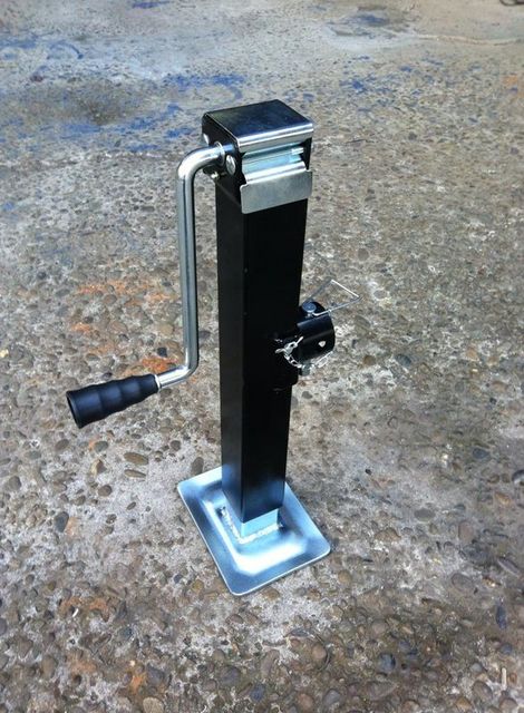

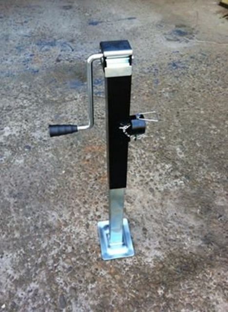

看起來這支固定的當貨櫃腳比較適合,因為夠長,承載力較強,規格尺寸: 外管72mm、揚程35mm、拉伸600mm~970mm、,若想要隨意滾動,只要在底部焊個滑輪應該就可以了.這些應該都是大陸貨,找淘寶網可能比較便宜.

這支如何,鎖在預擴,比車廂寬的鋼樑上,這樣進出就比較方便了,人民幣180元,一支900元左右
http://tw.taobao.com/item/391697 ... r96&abtest=null
copy + 20

發表於 2015-1-24 23:23:49 | 顯示全部樓層
2home 發表於 2015-1-24 23:13
http://tw.t ...
嗯,這個好!
長度夠,強度夠,主要夠便宜,4支3600元解決問題.
鎖在預擴點不用耽心被偷.
或者拿上拿下那天野外生活回來才知把一支留在野外流浪.

國外 pickup 露營車,幾乎都是用這種貨櫃腳千斤頂上下車,而且行進間也是不拆掉的,看來又解決了我心中的一個難題了,而且還有現成可用的成品可以買.
