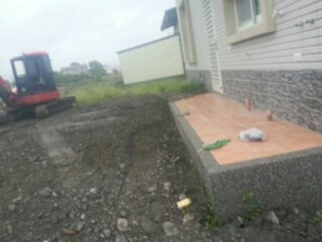

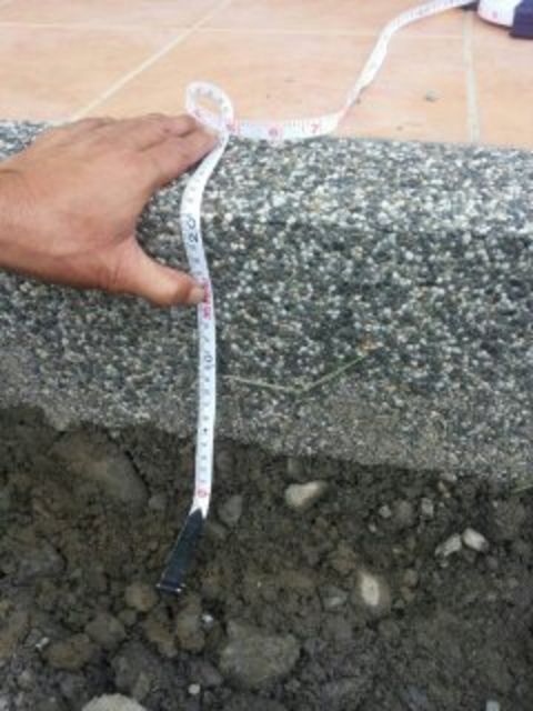

發表於 2013-9-12 17:26:19 | 顯示全部樓層
抿石子需要師父手工擦拭
洗石子則是以水柱沖洗
我們家原本採抿石子工法
施作到屋子基座部分時,泥作師父徵詢我們同意改用洗石子
下圖就是二者實際施做的差異
我比較喜歡洗石子的外觀
但因細石子間的接著劑沖洗掉較多...將來小石子容易掉落

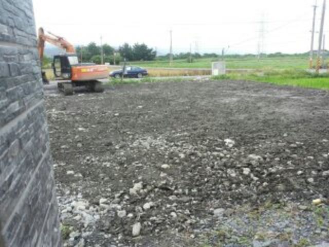

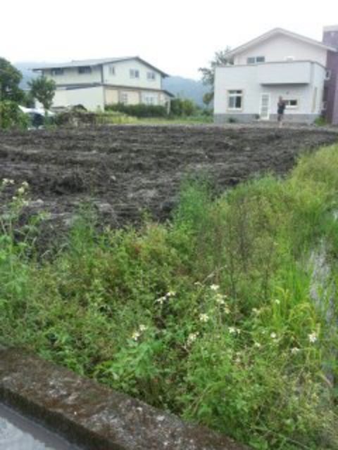

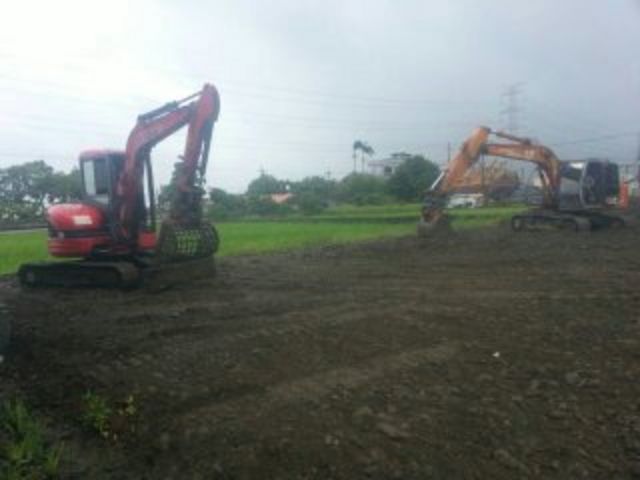

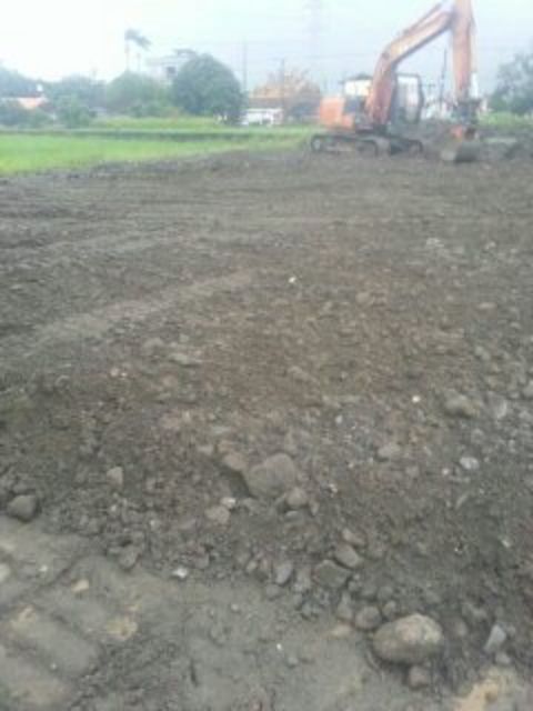

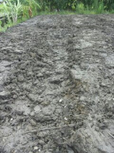

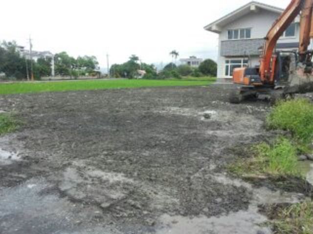

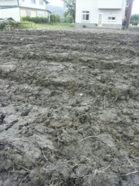

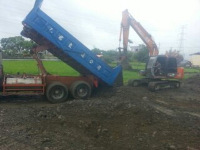

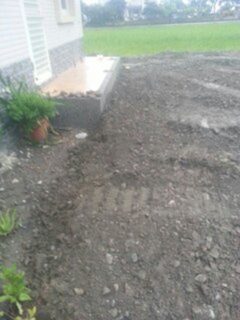

 樓主| 發表於 2013-9-24 00:03:13 | 顯示全部樓層
本帖最後由 安安 於 2013-9-24 10:15 編輯
利用中秋只有兩天假期,聯繫了填土給配、裝好電熱水器、訂好櫥具,不過填土廠商真要給他拍拍手,才跟他談完隔天馬上重機械加給配土方都到位,連同路口home友家也一併到位處理~
還有,等櫥具公司裝妥櫥具後,如果效果不錯再推荐給home友,因為趕著中秋請櫥具公司先安裝了一台50加崙電熱水器,覺得價位非常合理,二話不說也給這家公司直接做了一套原木鄉村風系統櫥櫃,不過這套我就覺價錢不美麗,但之前在其他地方看過類似原木廚具都要20起跳,這家公司報價不到20~
