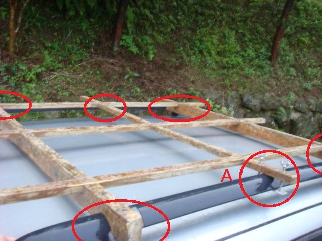

好厲害好聰明~天啊~~學到一招,謝謝您分享
那請教一下...像這樣會容易有重量限制嗎?
抱歉...我的意思是因為它所在車頂那個架子上,那個架子會不會因為木頭重量而變形呢?  ^^"
因為是新手~看到問一下,再請不吝賜教!!   ^^

 樓主| 發表於 2016-10-4 14:46:52 | 顯示全部樓層
jkq442 發表於 2016-10-4 11:50
抱歉...我的意思是因 ...
這diy車頂架主要是載木材
木材車內塞不進去時
就靠它  很好用
平常使用限制~幾十公斤以內
最重的載重紀錄~100公斤
使用時盡量將載重物平均分攤在車頂架上
肉眼是看不出來車頂架會有變形
重要是使用時要將載重物確實綁牢
行進車速放慢
用了超過10年了
雨天要拆下來
木頭怕淋雨

發表於 2016-10-4 22:05:57 | 顯示全部樓層
水頭屋 發表於 2016-10-4 14:46
這diy車頂架主要是載木材
木材車內塞不進去時
就靠它  很好用
diy...車頂架,材載材,真有材!!
前後橫桿有凹槽與直桿接合避免左右移動,但看不到固定點.
中間那支的固定點稍嫌不夠.
ATRC的認證待會發給您一張.

 樓主| 發表於 2016-10-5 09:48:03 | 顯示全部樓層
copy 發表於 2016-10-4 22:05
diy...車頂架,材載材,真有材!!
中間那支的固定 ...
固定點有六點如紅圈處標示.
固定方式皆如A所示的鎖緊機構

發表於 2016-10-5 21:38:56 | 顯示全部樓層
水頭屋 發表於 2016-10-5 09:48
固定點有六點如紅圈處標示.
固定方式皆如A所示的鎖緊機構
厲害!
只看到圖A點有U螺絲,有6點固定安全多了,再用20年.

發表於 2016-10-5 21:43:50 | 顯示全部樓層
抱歉...我的意思是因 ...
車頂直桿承重在原廠手冊上一般有說明,使用時重量儘量平均分配.
行駛中之固定需確實,=再確認.
我經常把車頂當樓梯用感覺很耐重.當然不要在上面跳.

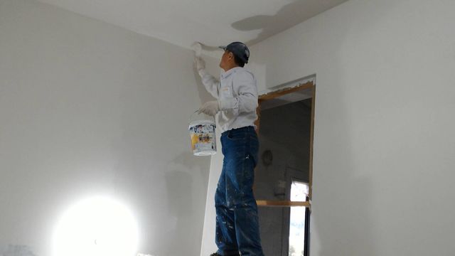

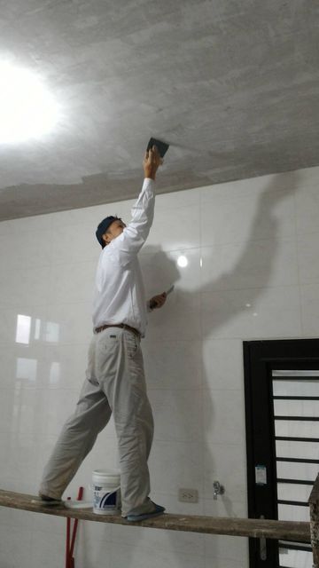

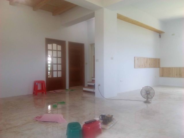

室內油漆diy
2015年忙於農舍建造  木作幾乎停頓
2015.10 ~ 2016.3為新建農舍室內油漆diy
地坪45坪的牆壁、天花  施作面積大約 150坪  前後大約花了半年
施工程序: 批土=> 研磨 =>粉刷
批土:以刮刀將批土抹在牆上, 越薄越好, 研磨時才會輕鬆,  記得批土前先用刮刀刮掉原來殘留在牆壁/天花板的細砂粒
研磨: 磨至摸起來光滑就是, 基本上算是比較累的一道工序, 須作粉塵防護
粉刷: 刷2~3 道乳膠漆較一般水泥漆無異味 防霉 但價格貴三倍  自己的房子就用好一點
樓梯間挑高處的高度約6米, 有點挑戰, 要特別搭鷹架, 站上去會有點腳軟
完工樣子
PS 這篇不是木作 除了搭鷹架用了一些木作技巧  但屬於室內裝潢  為求有連貫的個人diy 紀錄 就不再開新帖了
