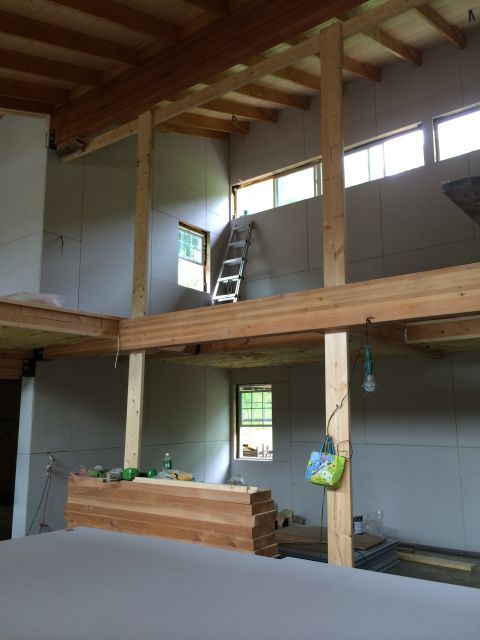

 樓主| 發表於 2014-4-11 23:40:41 | 顯示全部樓層
04/10-11 D138-139
內牆封石膏板。

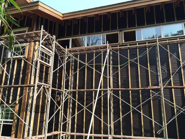

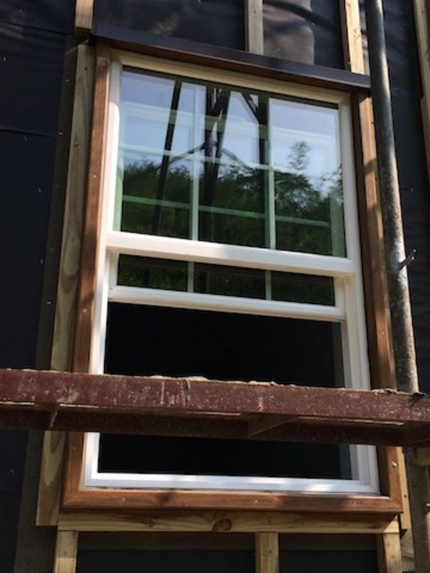

 樓主| 發表於 2014-4-12 18:58:43 | 顯示全部樓層
04/12 D140
內牆石膏板,外牆角材,窗框上緣水切。
參與人數 4威望 +54 收起 理由
aotsen2004 + 8
1c2b3a + 20 太棒了!
snoopyhome + 10 好棒啊.
CK + 16 太棒了!
買了一塊喜歡的地,做夢都會笑。

發表於 2014-4-12 19:30:29 | 顯示全部樓層
buildingtw 發表於 2014-4-12 18:58
04/12 D140
內牆石膏板,外牆角材,窗框上緣水切。
二樓上面有屋簷
一樓的窗戶會需要加遮雨棚嗎?

發表於 2014-4-12 19:34:23 | 顯示全部樓層
buildingtw 發表於 2014-4-11 23:40
04/10-11 D138-139
內牆封石膏板。
buildingtw大,
請問你當時內牆選用用石膏板的原因?

 樓主| 發表於 2014-4-12 20:20:53 | 顯示全部樓層
CK 發表於 2014-4-12 19:30
二樓上面有屋簷
一樓的窗戶會需要加遮雨棚嗎?
有雨遮應該會比較好,
不過當初沒有設計,
現在大概就不會施作了。

 樓主| 發表於 2014-4-12 20:26:22 | 顯示全部樓層
1c2b3a 發表於 2014-4-12 19:34
buildingtw大,
請問你當時內牆選用用石膏板的原因?
因為希望是白牆,不是木牆,所以就沒有選擇一般常用的杉木企口板。
而之所以選石膏板,不用矽酸鈣板,
是因為當初曾打算用灰泥塗料,
在石膏板上效果會比較好。
不過現在為了省下麻煩,
最後應該還是會用一般的水泥漆來塗裝。

發表於 2014-4-13 00:44:45 | 顯示全部樓層
buildingtw 發表於 2014-3-31 19:25
03/27-03/30 D124-127
窗戶,停車空間屋頂組立。
好美的格子窗 方便請問版大牌子嗎? 感謝

 樓主| 發表於 2014-4-13 06:48:51 | 顯示全部樓層
米妞 發表於 2014-4-13 00:44
Pella,是從美國進口的。

發表於 2014-4-13 09:31:37 | 顯示全部樓層
buildingtw 發表於 2014-4-13 06:48
Pella,是從美國進口的。
一才約多少?都是規格品吧~ 固定尺寸?
自辦進口?台灣有代理商?
抱歉問很多~ 真的覺得~ 好美好美喔~

 樓主| 發表於 2014-4-13 12:31:41 | 顯示全部樓層
本帖最後由 buildingtw 於 2014-4-13 17:40 編輯
米妞 發表於 2014-4-13 09:31
一才約多少?都是規格品吧~ 固定尺寸?
自辦進口?台灣有代理商?
代理商是傑樂國際股份有限公司,在台中。
我沒有實際去計算窗戶一才多少錢,
因為不同型式的窗戶價格有不小差異。
窗戶大大小小有29扇,雙層玻璃,塑鋼窗框,
含紗窗安裝運費關稅總共將近58萬。
應該比國產窗戶貴不少。
