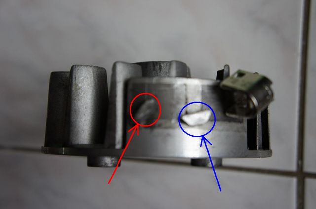

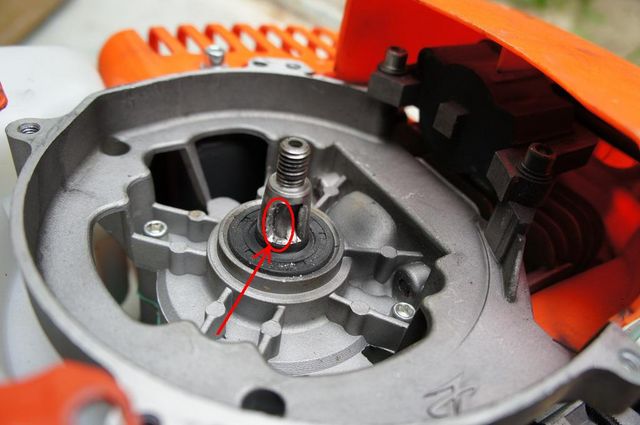

發表於 2014-4-24 16:33:06 | 顯示全部樓層
smhu 發表於 2014-4-24 15:39
它應該具有兩個弁遄A主要是與高壓包配合靠激磁產生高壓電給火星塞點火,順便提供散熱的弁鄑a...上頭好像 ...
剛剛仔細看了一下,裂開的風扇盤真的是一條溝槽(應該是放入半圓片用的)。
但又看了一下機器軸心的照片,軸心凹洞怎麼那個大,放一片半圓片好像不夠。
那~~似乎真的要連軸心一起換掉!!(請問有DIY步驟或推薦看進峨嵋或三灣的維修店家嗎??)
謝謝!!
軸心,溝槽處左邊紅圈圈處有破損痕跡!!
左邊紅圈圈處為疑似軸心溝槽破損碎片,右邊藍圈圈圍半圓片。
