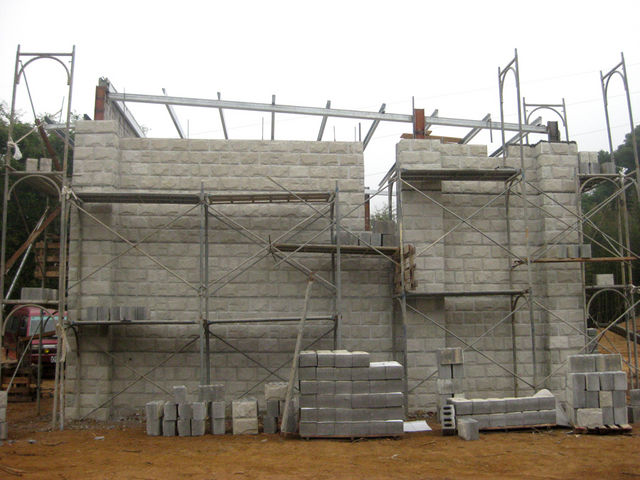

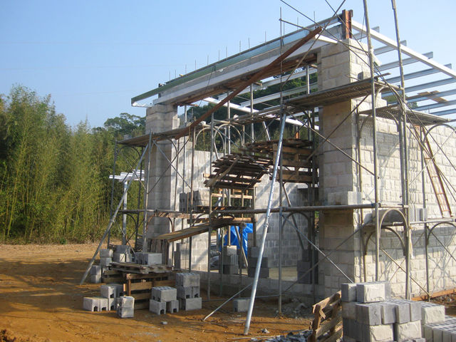

這一陣子的進度按順序po~

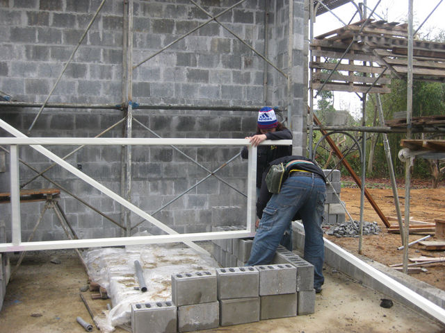

前一陣子牆體

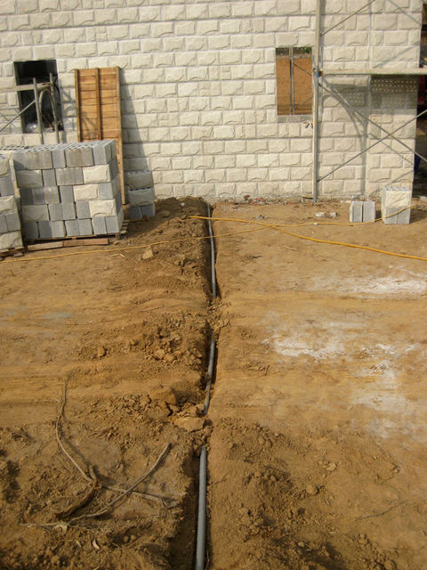

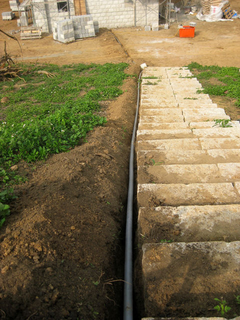

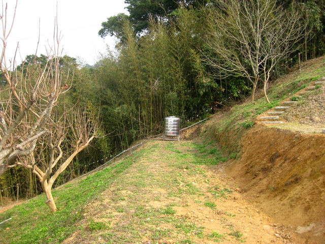

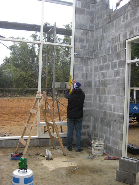

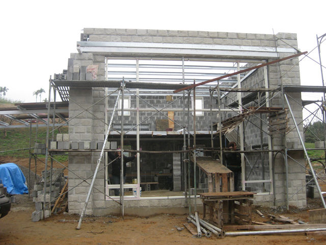

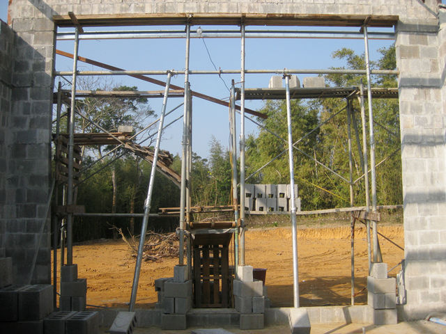

水塔進場~拉水管到屋子

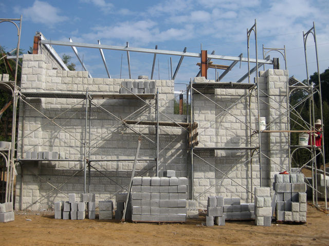

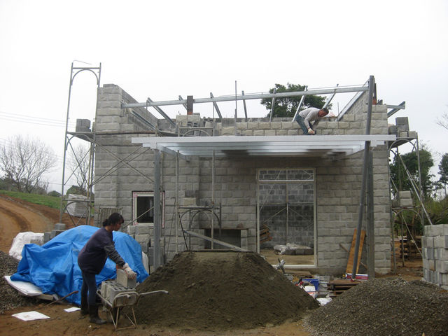

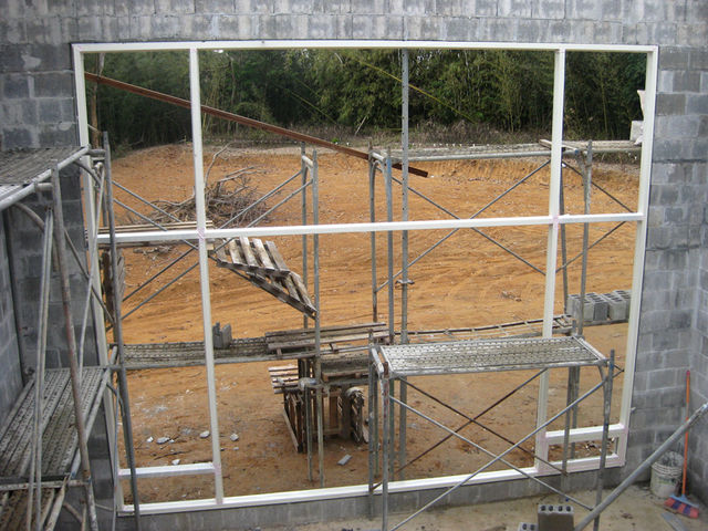

正面超大觀景窗~~480*400

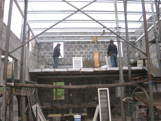

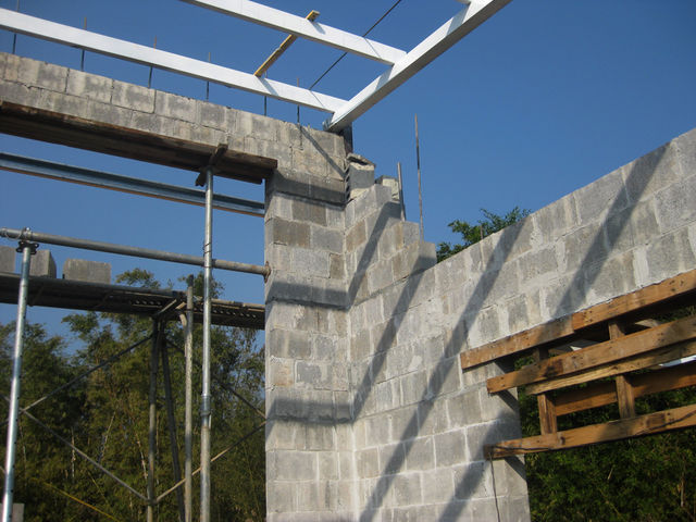

牆體超大跨度~480這是很高的施工技術
很多的支撐架

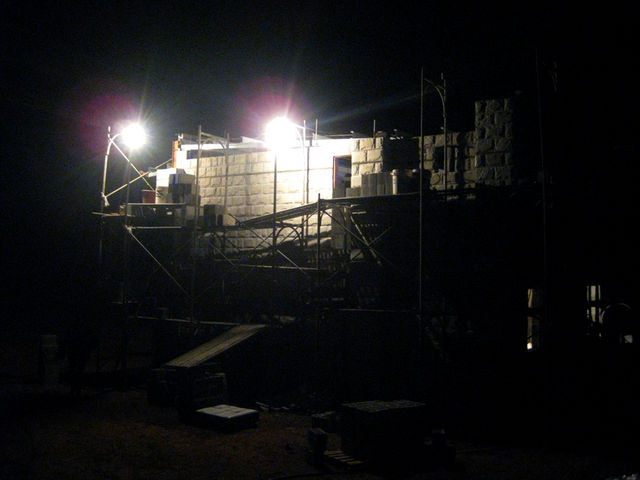

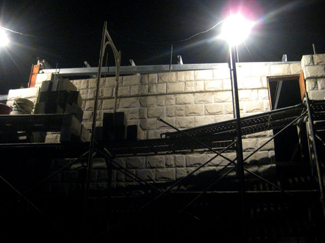

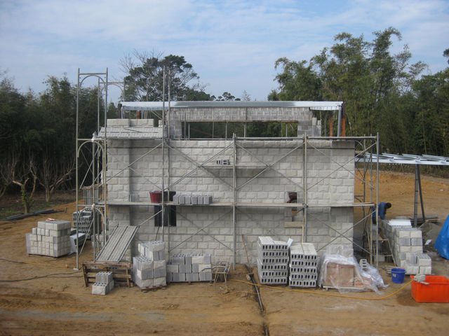

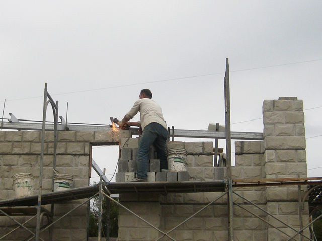

今日進度~星期日師傅加班工作
牆體即將完工~預計下週三可以完成
下週會完成牆體、屋頂跟鋁門窗
接著師父要放一個月的春節年假~
下週進度會接著po出
請按時收看~~~

發表於 2015-1-30 19:50:38 | 顯示全部樓層
樓主大大,請問水電管線包在空心磚裡,以後要翻修管線時如何處理? 跟RC或磚牆一樣挖整條再補水泥嗎? 因為空心磚敲掉會是空洞,還是要換掉整排空心磚?
139
3713
3713
 樓主| 發表於 2015-1-30 21:59:48 | 顯示全部樓層
ccmei 發表於 2015-1-30 19:50
樓主大大,請問水電管線包在空心磚裡,以後要翻修管線時如何處理? 跟RC或磚牆一樣挖整條再補水泥嗎? 因為空 ...
回ccmei大~~
應該是跟RC或磚牆一樣
翻修時只要把頭尾挖開抽出管線替換就可以了
不必把空心磚牆整排挖掉啦~
所以在蓋房子時要記得把管線拍照起來
這樣維修比較知道管線怎麼跑~

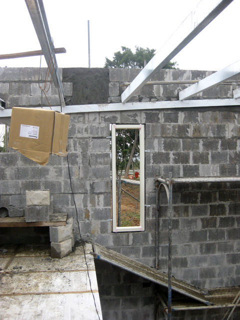

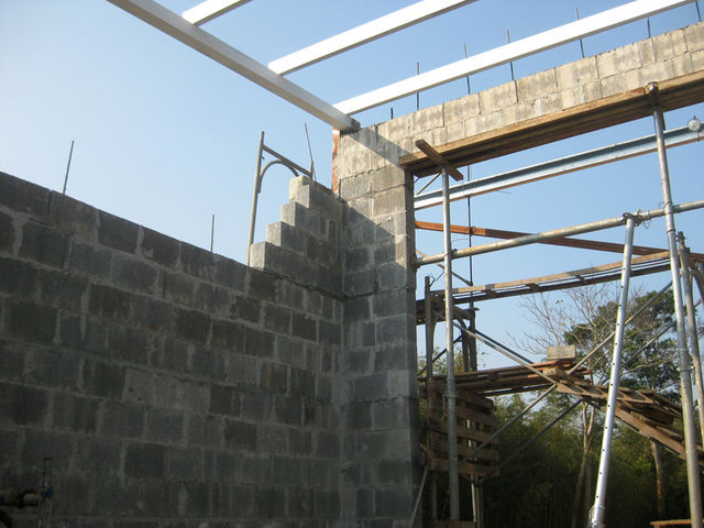

 樓主| 發表於 2015-1-31 06:53:04 | 顯示全部樓層

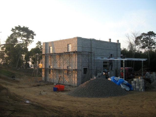

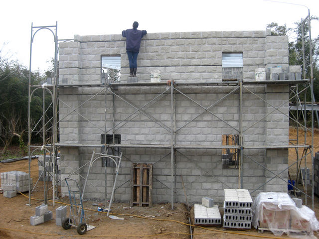

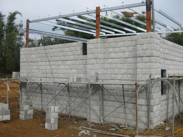

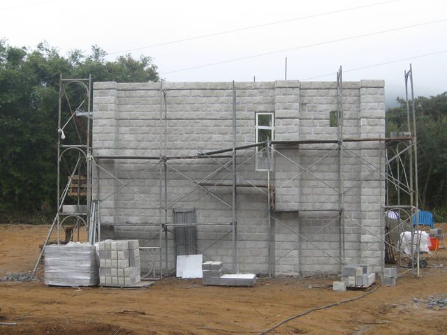

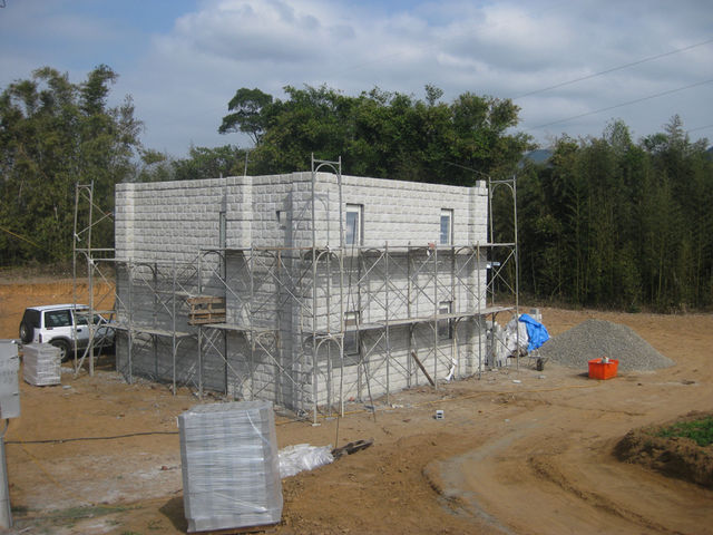

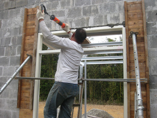

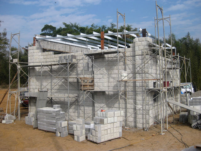

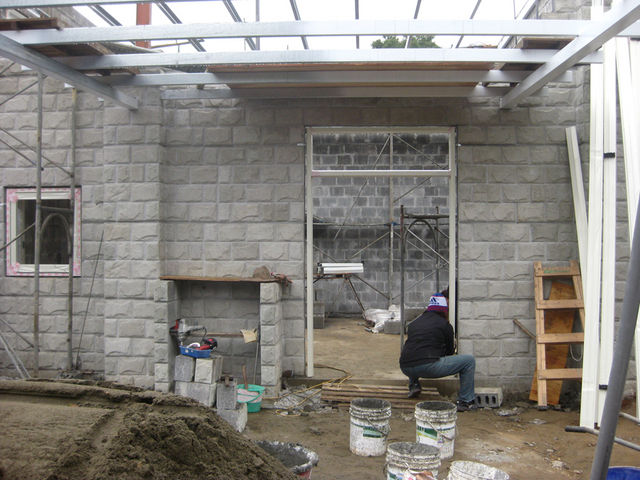

近況分享~~
空心磚牆已完成完整三面
西面牆
南面牆
北面牆
東面牆~~尚未完成~這兩天繼續努力~
鋁門窗裝設~~
門窗填縫

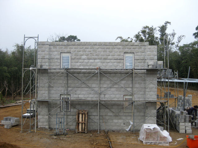

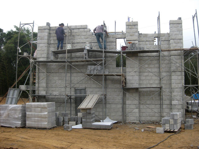

 樓主| 發表於 2015-2-1 20:19:45 | 顯示全部樓層
牆體全部完成了~~
