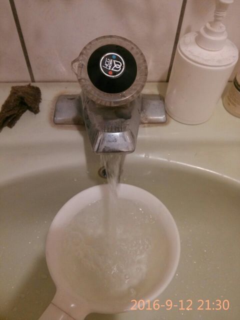

今晚打開熱水器的進水開關,看了一下阻塞孔浸泡了2天檸檬酸的管路是否有水流出?
很傷心,失敗了!那先洗管 ...
曾經住社區住宅的公共水管漏水,請水電打開進水管路更新後
竟然發覺熱水量變小小的,原來維修時一些砂石跑進水管管路裡了!
直接卡在熱水器裡彎彎曲曲的銅管了!
水電承包商只好再更換一台新的同型熱水器給我們...

 樓主| 發表於 2016-9-6 12:05:00 | 顯示全部樓層
本帖最後由 copy 於 2016-9-7 17:31 編輯
eastern 發表於 2016-9-6 09:57
竟然發覺熱水量變小小的,原來維修時一些砂石 ...
每個熱水出口皆小可以判斷熱水器有異物阻塞.
前一陣子我2home來一票親友,每個人洗都沒問題,換我牽手洗時竟然水要流不流小小的.
這比較好處理,因熱水器控制單間浴室二個熱水出口.
二個熱水出口皆小,直接跳到熱水器的進水冷水端(牆冷水出口所安裝的龍頭),
總開關關,龍頭拆下,總開關開,水大噴一整身..............猜猜那裡阻?
eastern + 20 過濾網?

 樓主| 發表於 2016-9-6 12:22:39 | 顯示全部樓層
copy 發表於 2016-9-6 12:05
前一陣子我2home來一票親友,每個人洗都沒問題,換我牽手洗時 ...
水很小是無法使熱水器點火的,所以換電池這招沒用.我牽手就直接拿顆電池換.
是這顆龍頭的閥門有一片薄膜!
說也奇怪,這浴室也用了1-2年沒事,這薄膜就剛好圓圓的閥門大小,不知是那裡來的?
移除後,她又快樂的洗澡去.
冬天快到我又可以玩火了,有點期待!

發表於 2016-9-6 13:12:11 | 顯示全部樓層
copy 發表於 2016-9-6 12:22
是這顆龍頭的閥門有一片 ...
瓦斯爐與管線連接的――彎管。給它換新看看。有時候小物件稍微一換功效大

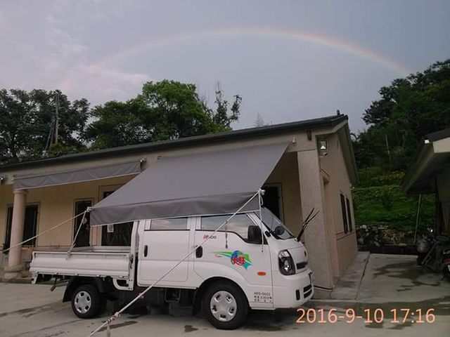

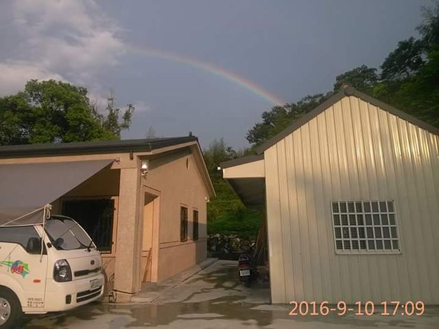

山總是千變萬化,難怪讓人意亂情迷。我這彩虹會出現的地方。
今天的雨讓人難以預料一陣陣的,難是因為不知如何安排工作?反正喝茶的時間會多出來。

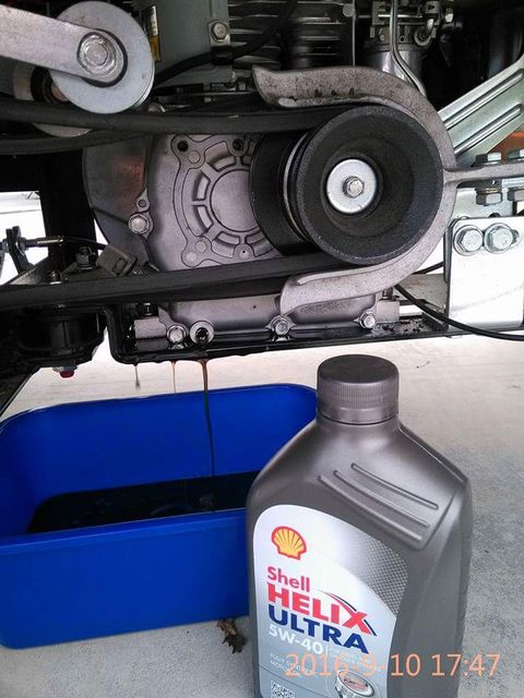

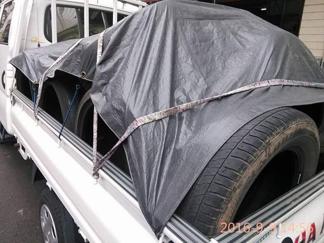

雨天搬運機不好走,載來的輪胎就沒載下去平台,想到機油要換,開不到10公里一年有了吧?
這機油是之前GV用,用在搬運機好像太高級了點!跟到我的機具有一好一壞,吃得好沒問題,洗澡自己洗。哈哈。

 樓主| 發表於 2016-9-12 22:19:27 | 顯示全部樓層
本帖最後由 copy 於 2016-9-12 22:50 編輯
再重復一次相同動作今天成尼熉鬗籈迉X來了!
唉~生活中沒事最好,有事有錢都不一定可處理好,本次人力空壓機為最大幼纂A沒更大的壓力靠檸檬酸其實沒法破孔。
颱風來亂中秋,希望大家一切平安
補充說明:
建議大家有必要3年內清一次熱水管,就用檬檬酸浸泡即可。
檬檬酸不會傷害金屬管,其溶解留出來的雜質與細砂真的很多!
沖出來水的顏色初期有些黑色,這我判斷為接頭墊片的關係有拆下順道換掉,
再來是淡黃色,這是檸檬酸溶解的顏色,其中會帶出大量的雜質。
其實這是避免阻塞的關係,有時單點會點不著熱水器就要特別注意了,水小正好低於熱水器點火較不敏感者是感受不出來的。
大多人應該只清龍頭出水孔濾網。
否則我倒不認為熱水有多髒,畢竟我們只有清洗沒直接喝。
