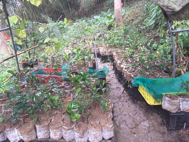

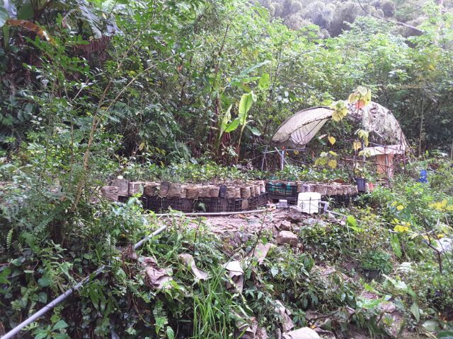

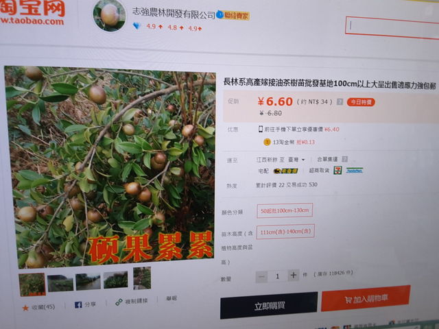

做了2個月的周休2日.才把800盆的苗.換成可降解的容器中.容器的外層比較薄.算是很透氣.有看到釵h幼苗長出新葉.算是很滿意這樣的發展.還有這次也種了一些大果紅花油茶.岑溪軟枝.長林大果薄皮品種.真的很薄的皮.破了幾十顆種子.看網路上的枝條也是軟枝系列.就來試種看看!新培育的幼苗.將來會裝在透氣網袋.希望會跟過去的美植袋有不一樣的結果
網路上的賣家照片.也是大果軟枝系列
換盆完成的照片.將來的幼苗也會照樣排列.冬天銅鑼的霧氣露水蠻重的.比較不怕缺水.

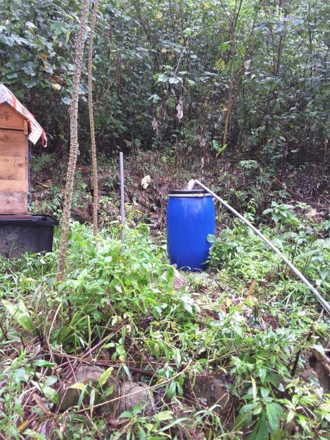

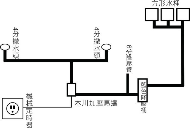

用了兩個牌子的電池式自動灑水器,撐了十個月,還是故障無法修復,不得已才買加壓馬達,買木川KQ400型,沒想到,水壓因落差高,自然衝力大就自動灑水,沒有效用的馬達,原本想到要買電磁閥,用來控制閥門開關,因為天色已晚,只好明天去街上購買,晚上想到曾經看過前輩教學裝降壓桶,剛好有個藍色桶(向網友買陳小姐的)要作堆肥桶,順便改裝,於是水箱3個(樂活族長的)作水塔,往下送到藍桶,旁邊作一個洩壓管(左邊6分管),這樣就成奶F
照片中央的白箱子,是木川馬達的專利誘l,好貴,對了!我用的時間控制器是電子式的,只有6個循環可以使用,去買電池時老闆說這是20年前的產品,怎麼還會在用?我跟他說,我買了20年都沒用過。這是看了山林大的帖子才記得找出來!我學商,對電子水電一知半解,所以前輩們的經驗分享很重要,讓我們不懂的人,多少學一點,可以節省錢與賺錢給人的時間。就是感謝各位前輩!現在班門弄斧啦!

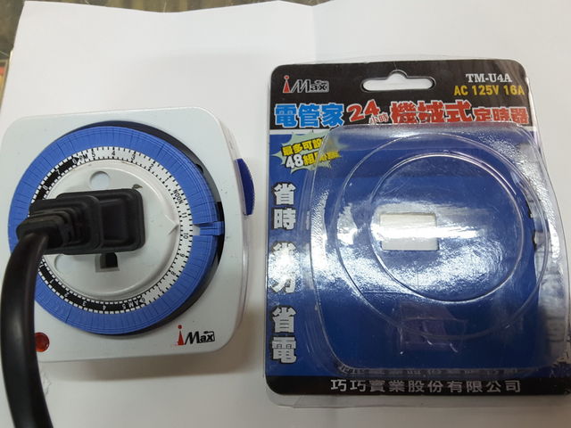

如果是利用塔的自然高差來做噴灑(水壓太高的話),我的做法提供出來給大大參考_以定時器與電磁閥來做管路的控制。閥前還是做個一般閥的開關,再在旁邊做一個雙迴路管道及裝個一般閥開關。這樣就可以自動定時噴灑或是手動噴灑。至於水壓大小可以用一般閥的開大開小來決定噴灑水的強弱,也就是水壓啦。
水塔水存量在冬季山區很重要,像我一噸的小水塔(兩噸分支塔的分支塔)用四分管每天噴十五分鐘(一般罰開關減量控制),大概也只能撐個一週時間。假如來水無法永續的話
PS.我那較貴多的電子式定時器,快被他搞瘋拼命耗水亂噴灑,最後到大潤發買一兩百塊簡易式15分鐘一個刻度的,解決了所有問題,停電了再恢復還是能繼續運作(只是一段時日要注意預期噴灑時間有無延遲太久)

       感謝您的解說,話說那電子式的控制器,原本沒有說明書,上網找到,試用幾次也順利灑水,就是試用一個星期之後,要裝設固定前,結果電池沒電,經過您的提醒,才想到有沒電的疑慮,您說的24小時有刻度的定時器,是不用電池的,更節省,因為我只有兩支4分塑膠噴頭,出水量不多,水是連續不斷的,還夠,。就趕緊來改裝,謝謝你,還是2home網友愛心特多,讓沒技術的我們有機會學習,謝謝啦!

那種定時器就是插電的,我的電器箱裡有加插座,電器箱裡頭可以插定時器及電磁閥的電。倒是外露在外的電線電磁閥記得稍加保護就是。

   剛剛把定時器給買了.這種定時器很便宜才200元.就在附近的電子材料行買.機械式的比較沒問題.電子式的就放一邊了.免得買電池就不只200元.謝謝啦!
我把灑水系統給畫出來.相信有釵h人不會水電的.不懂甚麼水壓大小的網友們.就看看我這粗製濫造的灑水方式.至於降壓管的水就讓它自己流到地下.山上的水很多都溢滿了.因為水保正在申請.到覆核階段了.所以農地尚未整地完成.獻醜啦!我知道系統是很浪費水.不過這是便宜之計.等建設完成會導入水槽.謝謝前輩指導!
期待[隨意栽]網友的灑水系統.讓我改進升級一下.不過我可是個門外漢.沒有實際的系統或產品是不知道怎樣完成的!這也是外行會花大錢又沒好結果的原因.

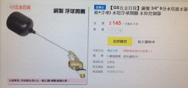

方形水桶到藍色降壓桶之間水流如何控制,看你的圖解有點複雜的感覺.沒有通電一樣水會溢流

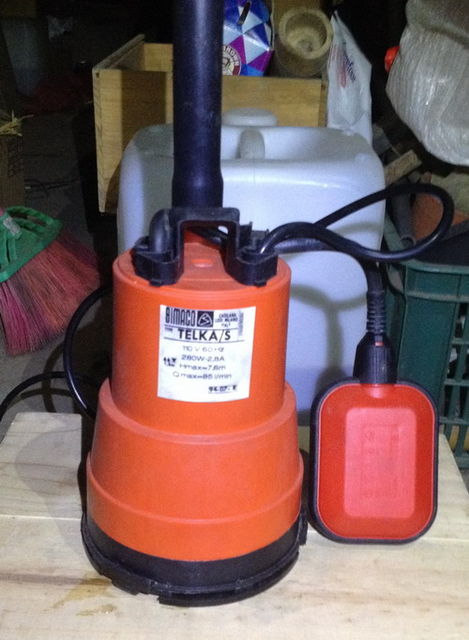

如果是我會用水塔進水浮球開關裝在藍色桶,水滿就會停止進水。 在藍色桶內放一個液面控制的沉水幫浦,幫浦接上定時器就可以控制每日噴水的時間,而且也不會浪費一滴水。
不是很貴的水塔進水浮球開關
附有液面控制浮球的沉水幫浦.去年購入很便宜又好用的倒店貨 意大利製
