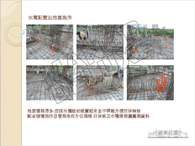

 樓主| 發表於 2016-1-31 19:22:59 | 顯示全部樓層
一樓地板內配管出管作業

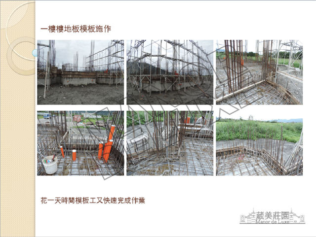

 樓主| 發表於 2016-1-31 19:24:19 | 顯示全部樓層
一樓樓地板模板完成
569

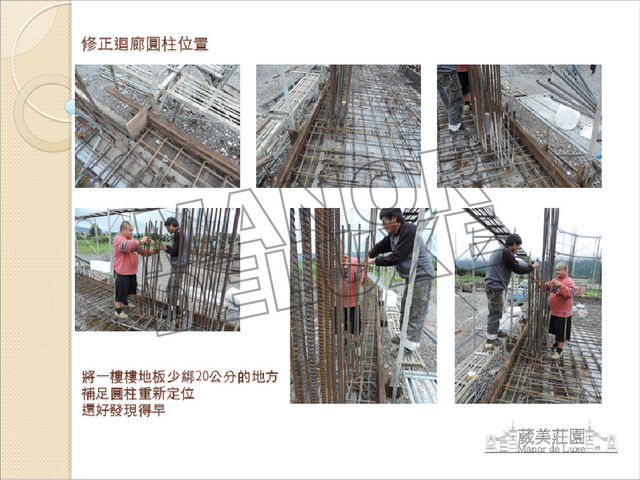

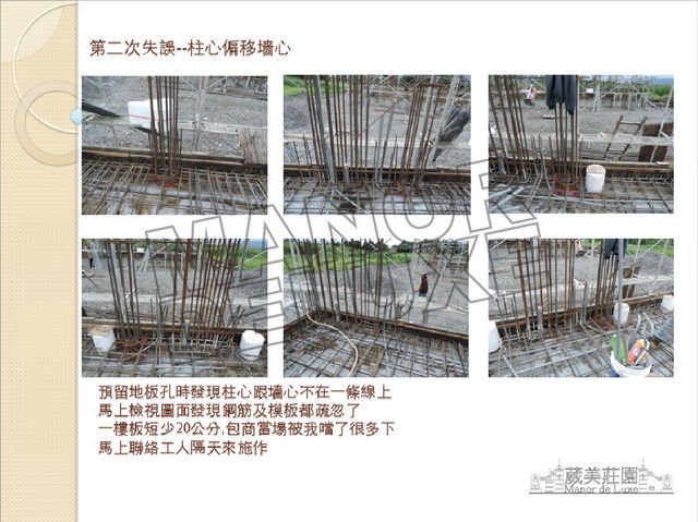

 樓主| 發表於 2016-2-1 09:25:43 | 顯示全部樓層
發生第二次缺失--放樣錯誤
發現迴廊圓柱柱心線偏移墻心。
569
15356
 樓主| 發表於 2016-2-1 16:07:46 | 顯示全部樓層
將短缺的樓板尺寸補足
圓柱鋼筋重綁
192
5950
5950

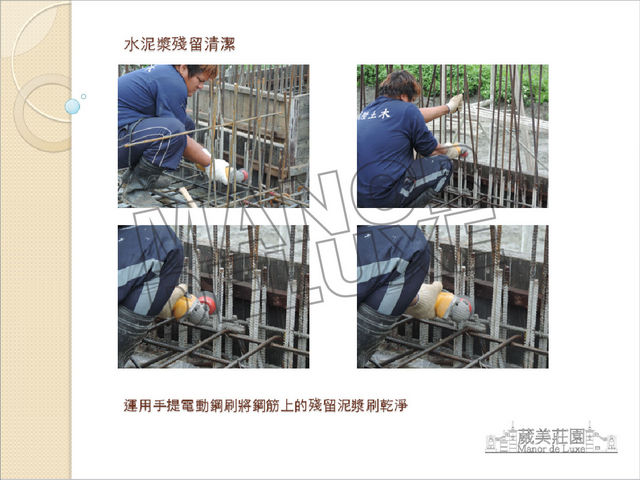

 樓主| 發表於 2016-2-2 10:21:34 | 顯示全部樓層
本帖最後由 tonychang 於 2016-2-2 10:40 編輯
將之前灌漿污染到的鋼筋刷乾淨
以免影響之後鋼筋跟新灌漿水泥的咬合力

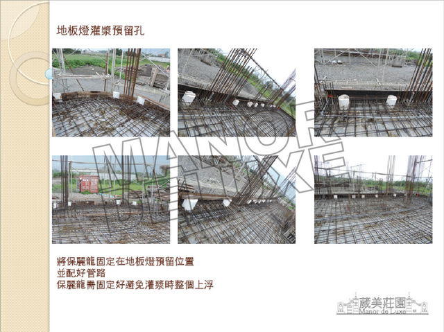

 樓主| 發表於 2016-2-2 10:25:50 | 顯示全部樓層
本帖最後由 tonychang 於 2016-2-2 10:39 編輯
預留地板燈具位置及配管並用鋼筋固定
設計了一些建築物外牆夜間照明,採用地燈投射。將地燈所需空間預留並配管。
569
15356

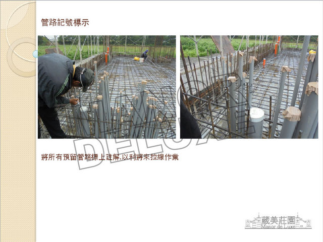

 樓主| 發表於 2016-2-2 10:28:57 | 顯示全部樓層
將所有出板管路標上記號及註解,方便日後配線作業。
569

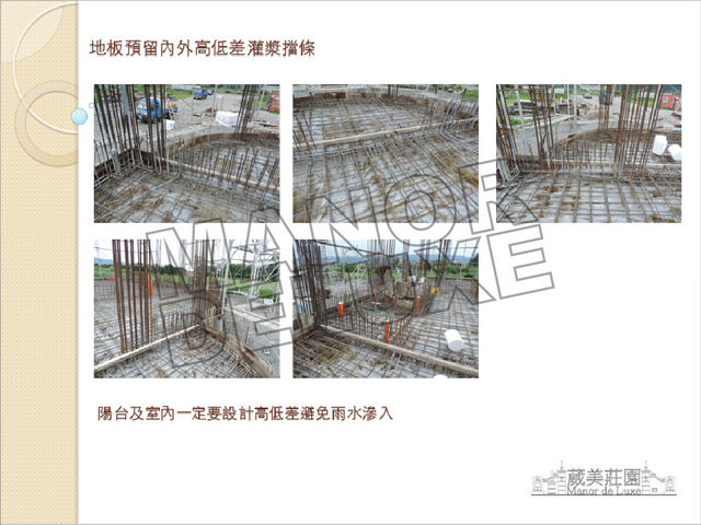

 樓主| 發表於 2016-2-2 18:38:23 | 顯示全部樓層
室內外高低差檔條施作
方便灌漿時灌出室內跟室外地坪高低差,以免雨天滲水。
