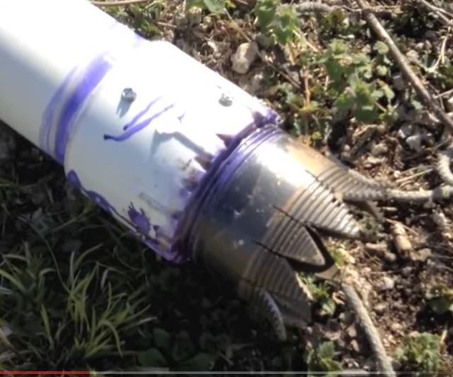

嚇鼠人了,今天下午終於把三吋管加工完畢,想說套管前,把井再鑽一下,一下去就很不順,不知是不是還沒抽泥水的關係,兩天沒動積了一些爛泥,忙了半天又來到了8米,心想在鑽最後一次,結果....................老師說不能罵髒話。
這次真的斷了,好在是在最上面,手還摸的到,弄了半天,終於拔出來。唉!這是不是在告訴我,8米就好,別再挖了!

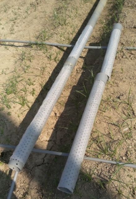

這組不少摳摳吧!我的只花了10公分螺旋鑽頭1支,含運費1115元,螺絲組兩盒50元,4分錏管3米長一支,好像150元,其它回收場買的,不超過200元,合計大概1515元

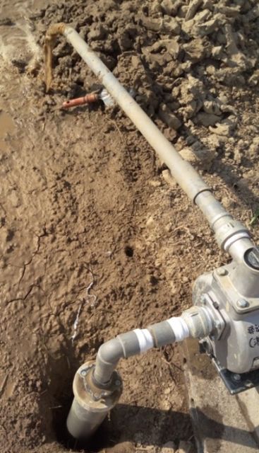

今天上午去套管了,剛抽抽不出水,後來以手上下拉管,抽出了一堆爛泥,到了下午在去抽,剛開始水量蠻大的,可是斷斷續續的,大概間隔20秒出水10秒,一直都是黃泥水,偶有較清的水,但是大部份是泥水,想請教各位:
1.是不是挖得不夠深,目前8米3
2.集水孔加工3米長,是否還要增加?
3.1吋內管總長8米1,最下方60公分有鑽孔並套紗網,總長還要增加嗎?
4.是否抽水機管路沒裝好,有漏氣造成抽水斷斷續續?
煩請懂水井,有經驗的各位幫忙解答,感恩!

淺層水域 一定有泥土..要等泥土流出 ( 若帶動 附近 泥土 會掏空 )
若只有幾天泥水  後 就清水 ..應該就正常
