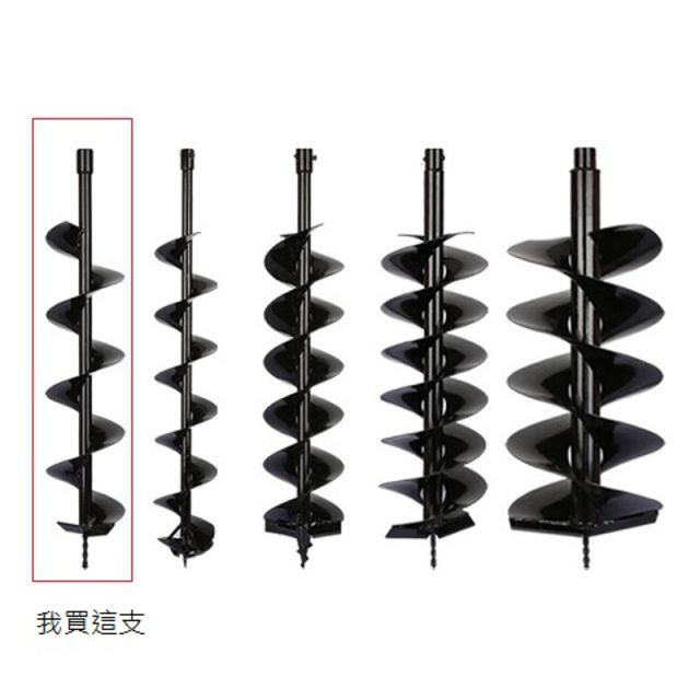

歡樂小雞 發表於 2019-10-4 11:13
想購買一支「粗66mm長42cm」接頭說是六角頭可接電動起子。
用途是果樹下挖洞埋肥料、希望也可以把桂竹埋進 ...
你只能買引擎式的....
44

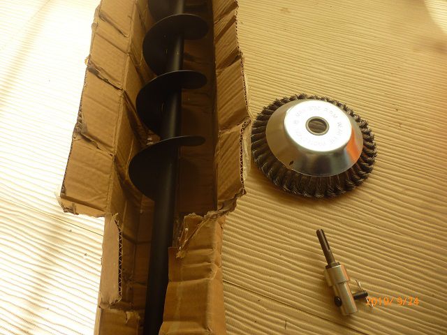

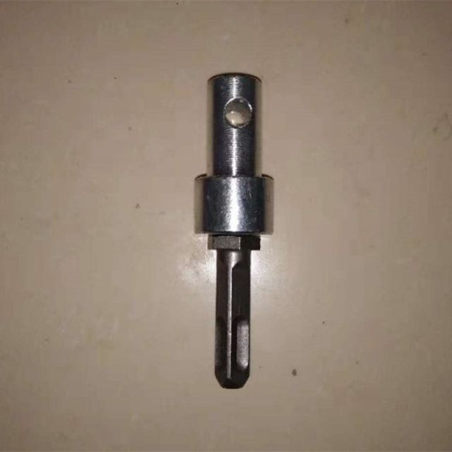

發表於 2019-10-4 22:33:39 | 顯示全部樓層
最近才掏回孔徑10cmX長80cm鑽頭  + 4溝轉接器
鑽頭的頭是可供引擎式鑽孔機用的標準尺寸,
目前一年沒挖幾次,先4溝電鑽擋著用
也許未來買電動鑽孔機時,這隻10cm還可以派上用場
提自己的想法,供您參考
歡樂小雞 + 20 太棒了!
一步一腳印朝夢想前進.

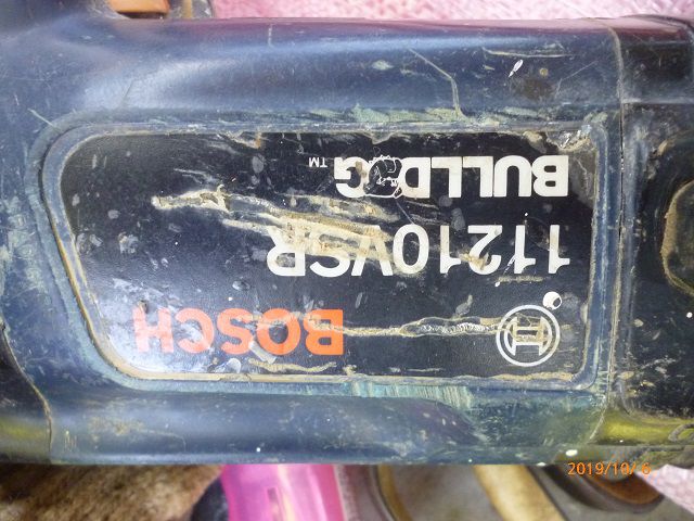

發表於 2019-10-5 09:03:24 | 顯示全部樓層
歡樂小雞 發表於 2019-10-4 22:24
蝦密~為什麼不能買這個?
為什麼不能買?
因為引擎式的碰到石頭 也是要左右硬拉才能拔出
如果是電動起子 傷碳刷 也傷齒輪 而且 電動起子根本能力就沒到6.6公分..
我用3公分鑽頭都很吃力了(鑽頭本身就很重)
四溝電鑽 我BOSCH 16RE也是外殼融化+換碳刷
要買更好的
不如直接換引擎式鑽孔機....根本不怕你操
專器專用

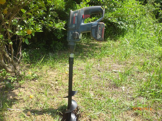

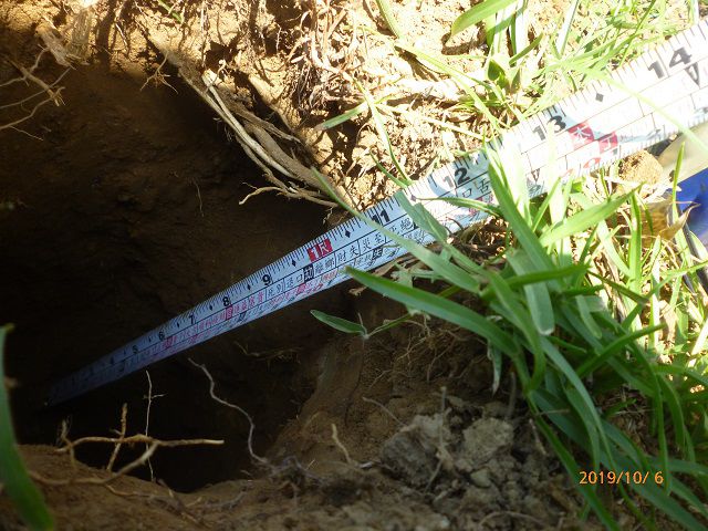

發表於 2019-10-6 13:19:52 | 顯示全部樓層
今天帶2台電鑽去試挖
一台用110V電的
一台是18V鋰電的
心得
Z大說的對
土裡夾雜石頭時,電鑽會轉不動很傷齒輪箱
我進刀已很慢很慢,稍微變聲就停下,待手工挖出石頭後繼續
挖動進度由石頭多寡決定
花幾分鐘挖了一個10cmx50的洞
想到使用引擎式鑽孔機要忍受廢氣與噪音在胸前繚繞.....
等電動的看看
