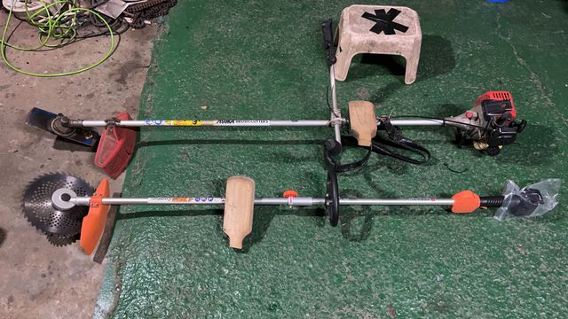

發表於 2022-11-14 21:02:11 | 顯示全部樓層
小飛柔工作室 發表於 2022-11-11 16:28
最近也很有感。那個散熱片因為是金屬的,金屬吸熱快相對的散熱也快。
如果知道問題點
請問東林割草機的重心比汽油割草機的重心更前面(往刀具方向移動約40公分.照片中的木頭處)
有使用吊帶的強況下還要又用一手  提起  割草機/很累人
我還是抓不到竅門
請先進賜教/分享
謝謝

發表於 2022-11-15 18:00:54 | 顯示全部樓層
本帖最後由 Zefram 於 2022-11-15 18:03 編輯
小飛柔工作室 發表於 2022-11-14 21:02
有使用吊帶的強 ...
電動割草機的馬達在前端 (重量在前端)
所以用起來會不好用
想要改善這個情形
就是把後面的桿子 綁沙包 情況就會好很多

發表於 2022-11-16 11:05:16 | 顯示全部樓層
本帖最後由 tsou4 於 2022-11-16 11:12 編輯
有使用吊帶的強 ...
把手吊點位置攸關割草橫掃半徑
把手愈後面半徑愈大 但力臂加長力矩也變大 手就要抵抗這力矩撐不久就會痠
只能適當的向中間調整
雙截電割本身兩點零公斤 比單截一點八公斤的多二百克
靜音式圓盤刀三百二十克比一般台製二百五十克多了七十克
而且雙截的一百六十五公分比單截一百五十公分來的長 力臂多十五公分
作用力 多二百七十克×力臂 多十五公分=力矩 額外多了四千零五十 公克重 ‧ 公分
整機重量頂多就二點五公斤不到 可以完全靠左肩吊帶支撐 久了還是會肩痠
吊帶長度太長就需要常用手提起-手痠 太短就要彎著腰蹲低-腰背痠
我是用單截電割加三刀 機身兩公斤多一點點 加上揹電池四點三共六點三到四公斤 割久了也是會痠啊
是有比硬管油割9.3kg 和軟管油割11.8kg輕上許多啦
