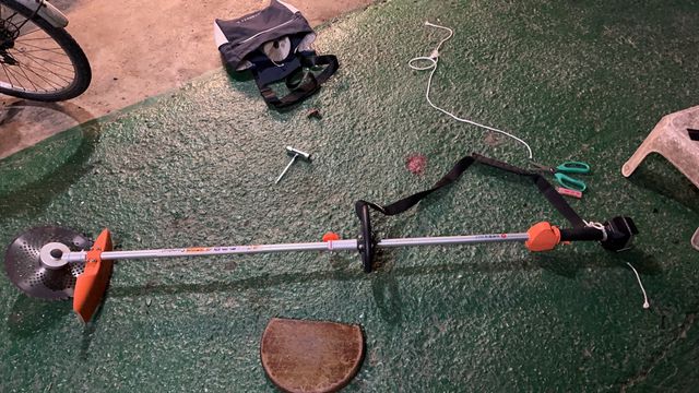

我是手痠程度比較多..重心在前.手臂一直要提著竿子....
很想改牛角..但感覺要先克服重心這個問題
這一種牛角..不知有人改裝成功嗎??

發表於 2022-11-17 21:10:50 | 顯示全部樓層
本帖最後由 小飛柔工作室 於 2022-11-17 21:40 編輯
歡樂小雞 發表於 2022-11-17 13:09
我都拿條橡皮筋,從後背主機跨過胸前勾住牛角握把,這樣比教省力呦!
改天也來注意一下牛角握把是否也需 ...
我試著改成從後面背帶到把手.覺得不錯改天試割看看
後段用右手手肘下壓.左手抓半月形把手端就輕鬆多了

發表於 2022-11-17 21:42:44 | 顯示全部樓層
小飛柔工作室 發表於 2022-11-17 21:10
後段用右手手肘下壓.左手抓半月形把手端就輕鬆多了 ...
請教一下
29a的大電池.用255mm的圓形刀盤..合適嗎??

發表於 2022-11-26 20:46:51 | 顯示全部樓層
我都拿條橡皮筋,從後背主機跨過胸前勾住半圓握把,這樣比教省力呦!
改天也來注意一下半圓握把是否也 ...
給身高較迷你的參考
半月形把手前移8公分
後面握把前移30公分(桿身纏布當握把)
背帶用背包背帶修改成從半月形把手跨過肩膀後把手的最後端.用右手手肘當支撐(感謝前輩的建議)
歡樂小雞 + 20
