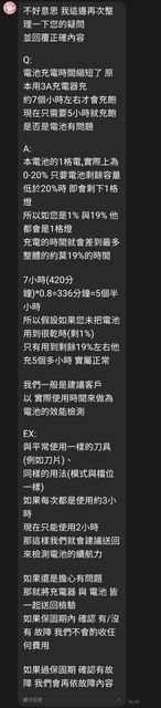

去年十月買了29a的電池,最近用到連最低的一速都無法用圓鋸片割草,才去充電,注意到充不到六小時就飽了,隔天再試一次仍是如此。充電器規格3a,充六小時只有18a,距29a仍有11a,該公司回覆正常充七小時,也就是只有21a,賣號稱29a的電池只能用到21a。這就算了,該客服用歪理說明充5小時也屬正常,也就是充5小時只有15a對規格29a的電池屬正常。今年農機大力補助電動類,去年今年東林應該賺到翻了,不過用愈久愈發現品質真的有問題,還想買的人要多思考。

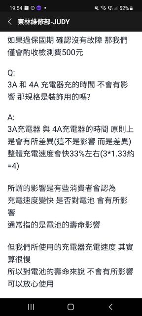

發表於 2023-5-2 12:25:49 | 顯示全部樓層
indu 發表於 2023-4-28 20:03
去年十月買了29a的電池,最近用到連最低的一速都無法用圓鋸片割草,才去充電,注意到充不到六小時就飽了,隔 ...
感覺...有點只有單純看到東林的回覆
而沒有看到你給東林的資訊
是否你給東林的資訊不夠多?
去年家姊也有買兩組東林29Ah的機器
不過充電器已經沒有3A的了 聽說一年前就已經沒了
都已經提升為4A 是否你買到的是4A而不是3A 但造成客服誤解?
如果是4A的話 Q的提問 應該是你跟客服說的7小時
這樣4*7=28 其實正常
就跟硬碟一樣128G的硬碟肯定不可能有足128G
而且東林他們做的認證實際只有25Ah
如果你是以前就有買3A鋰離子的充電器做沿用的話
我想...就直接送回去給東林確認看看
畢竟東林也只是根據你的提問內容做回覆而已
最好還是電池跟充電器都檢測看看 反正保固期內也不用錢
小弟建議還是把最後兩句先暫時移除
如果東林後續給你的檢測結果真的品質有問題的話
再PO上也不遲~
