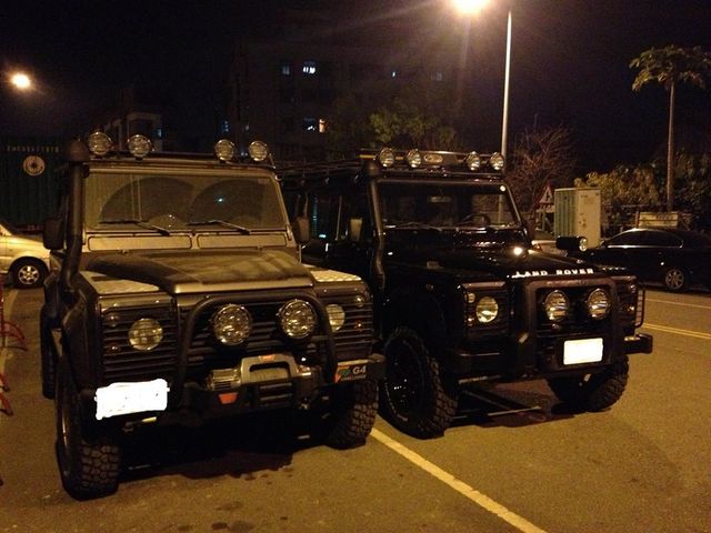

defender 110 這台電影猩球崛起2 有出現過,車子弄的舊舊老老的,就像老皮衣一樣,超霸氣吸睛的車子,其實跟在旁邊的那台貨車也蠻有看頭的,如果能夠把同樣夠大且方方正正3.5噸承載式露營車弄的像defender 110 這樣的顏色和discovery造形,窗戶也開一樣的位置和大小,背影也有三分像,也是有機會的.這樣就兩者兼顧了.

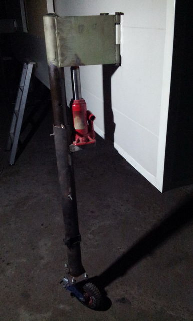

 樓主| 發表於 2015-1-25 22:03:29 | 顯示全部樓層
個人做法,四個腳架[伸縮]在下管頂部銲平台放置千斤頂,上管做撐架.
先前做過腳架是用螺旋桿滾軸方式上下,缺點上下太慢,以電動補助比較快但滾牙易崩壞.
固定腳架改加活動輪個人經驗四個腳架的連結要強化,輪子太小也不好推動,如放置時間太久輪子單面受力易變形.
參與人數 2威望 +46 收起 理由

發表於 2015-1-25 22:08:01 | 顯示全部樓層
ch28288 發表於 2015-1-25 22:03
先前做過腳架是用螺旋桿滾軸方式上下,缺 ...
可否貼個腳架照片欣賞一下!

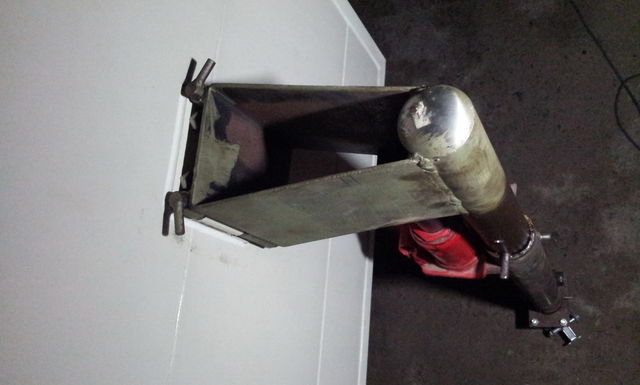

 樓主| 發表於 2015-1-26 22:35:07 | 顯示全部樓層
腳架:
腳架與車組合,將鐵板彎成三角形兩處固定增加接合受力.
定點時四支腳架會拉斜角x形定位.
