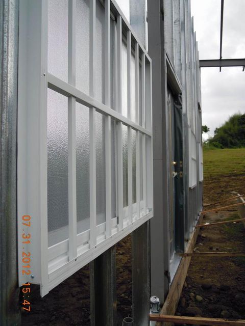

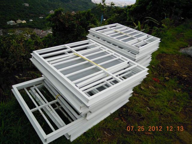

因為老公給的預算有限
所以只能選擇造價1000多元的『便窗』
怕氣密度不佳
雖開了 14 個窗戶 但是尺寸不是很大
這樣在屋內就不能欣賞美景了!

因為室內窗戶高度設計為80公分左右
已經比一般桌子或沙發椅背為低
因此在室內要看到室外是沒有問題的
記得好像是hsiehlc大分享的小撇步
他說若是窗戶開的比椅背或桌子低
視覺上會像是落地窗的感覺

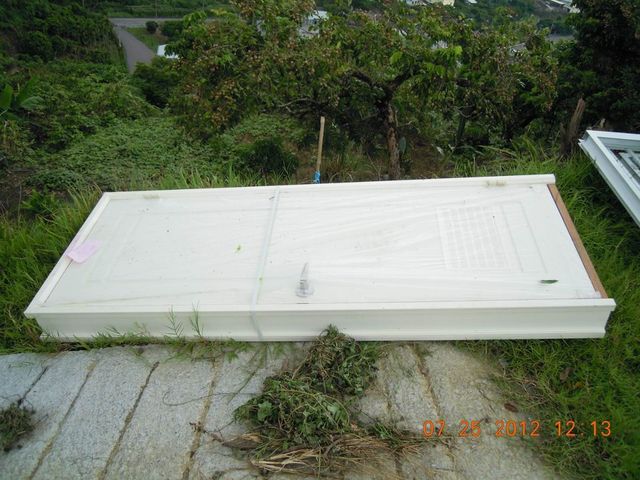

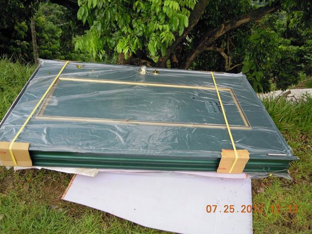

這是我 2 home 選用的便窗、廁所門以及琉化銅門+外開防盜門,
想起當初也想用氣密等級高的氣密窗,
不料一問之下價格高達 9 萬多,超出預算甚多,
而且只是資材室,後來選擇建材行賣的氣密便窗,
同樣 14 個,價格只要 16,150元,
因為之前沒用過 不知效果如何??
不過,我屋簷設計的夠寬,先這樣看看,
若不行,到時後再請師傅加做雨遮.
若氣密度真不佳,再來想辦法用防水封條處理.

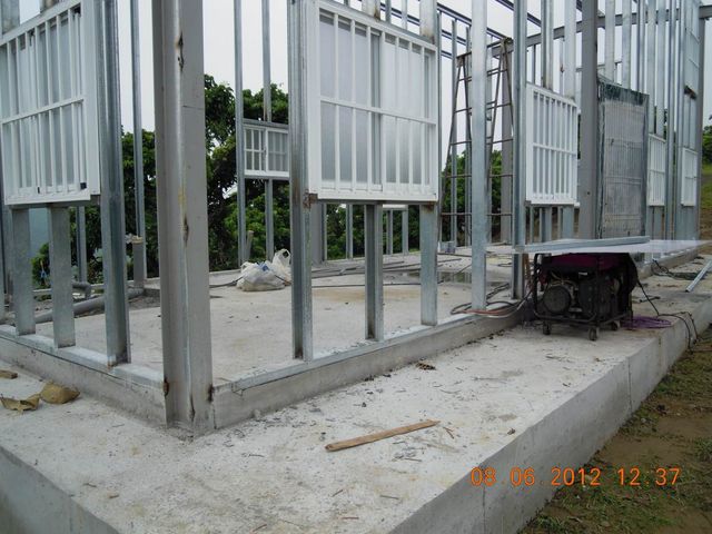

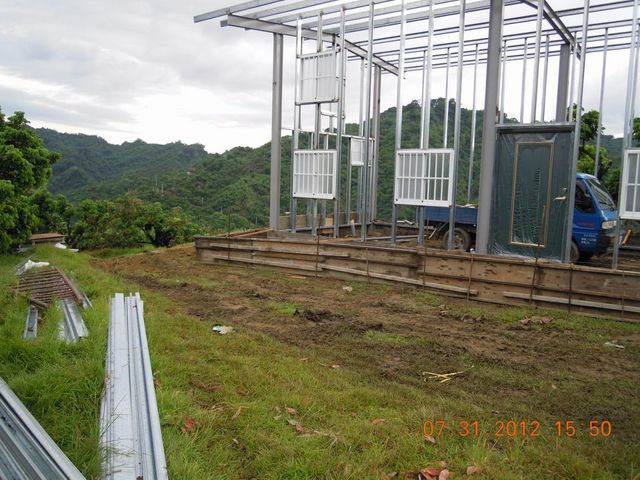

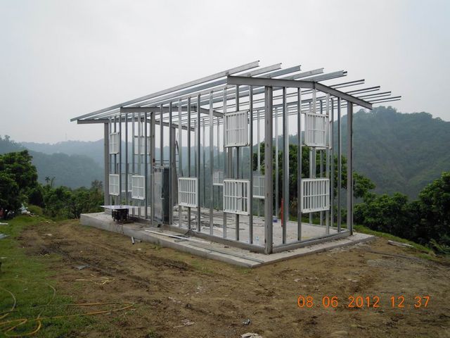

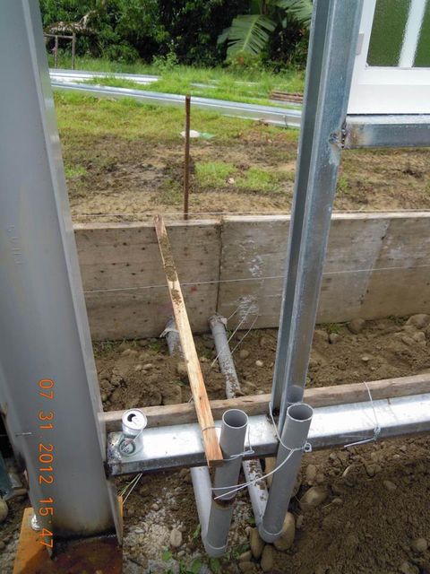

昨天窗戶已完成到剩下右邊那一面牆,其餘均已安裝完畢.
雖然知道颱風要來,還是趕緊聯絡拜託板模進場,
有點害怕大雨會將挖鬆的土石沖走.
今日總算將板模全部訂好,
另外還拜託作板模的山上好鄰居幫忙埋了一個化糞池 + 出水套管 + 電線套管,
希望明天早上能和颱風搶到時間灌混泥土.
因為這群師傅自己家裡已經開始在採收龍眼了,
再來沒甚麼時間,而我也希望在龍眼採收前將資材室完成.
板模完成後,再來是天然級配,一車1000元共回填了 4 車.
回填砂石級配防止將來室內地面潮濕,
另外有交代師傅明天灌漿前要鋪上點焊鋼絲網,
避免建造完成以後地面龜裂.
窗戶離室內地面起80公分,讓視覺延伸有落地窗的效果.
板模已完成,沙石級配也已回填完畢.
板模師傅幫忙裝水電套管.
