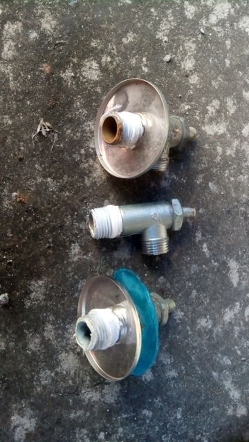

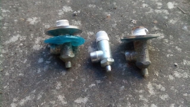

看到「copy」大德在通熱水水管,這次中秋節回朴子老家,與媽媽過節,就動手通熱水管!
老家是媽媽在 2002 年底完成改建,先用「瓦斯熱水器」,數年後,改用蓄水式「電熱水器」!「瓦斯熱水器」的熱水管路很長,而「電熱水器」則裝在浴室內,管路很短!
近 1~2 年來,Shower 熱水越來越小,快不能洗澡了;洗臉台的冷水與熱水都很小!
先從「電熱水器」的冷水進口開關檢查起,發現堵塞的,原來是這種開關之「橡皮」墊片變質脹大,堵塞出口!

為通熱水管而丟手機
為了換這個開關,開車入市區買,卻因此遺失一支:Acer liquid Z-530 手機!
手機在屋內,訊號比較差!妹妹來 Skype,為了好訊號,讓妹妹與媽媽聊天,我就將手機從屋內,移至停在屋外之車頂上的尾端!
約早上 09:00 要去市區買那種開關時,忘了手機正在車頂上,就匆匆開車上路去市區買一個開關!
後來又發現另兩個也堵了,又匆匆開車上路去市區買兩個開關!
搞到快 12:00 時,熱水與冷水都正常出水了,就吃飯刷牙洗碗筷!
