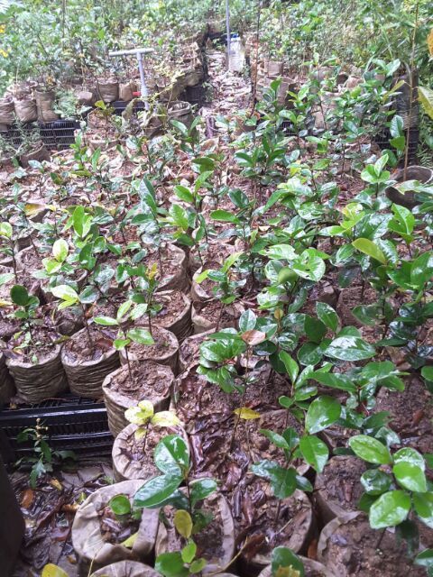

今天勘查農地油茶狀態,雖然經過冷冽低溫的洗禮,看起來好像沒事,油茶是耐低溫的,只不過培育在網袋裡,經歷台灣百年第一次的低溫,有些擔心。

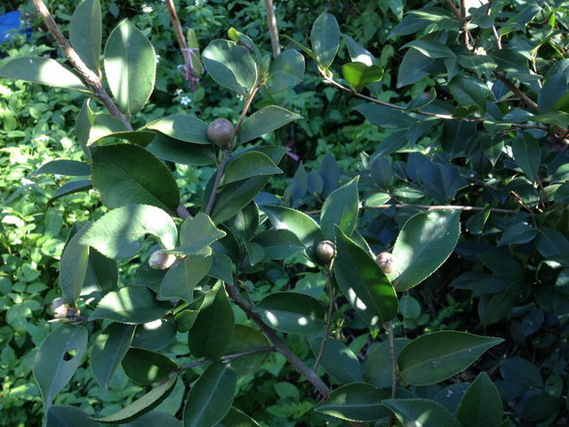

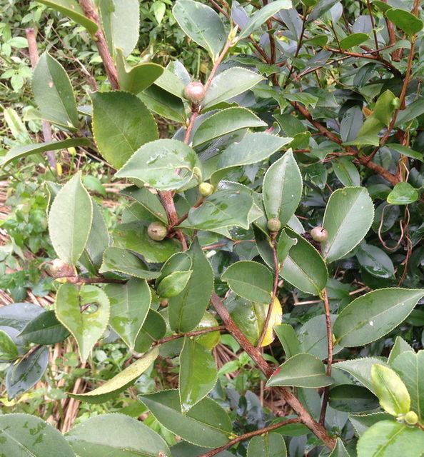

發表於 2016-1-29 21:49:34 | 顯示全部樓層
岑溪軟枝油茶果 2015/12/20
岑溪軟枝油茶果 2016/01/29
相差一個月沒有明顯長大。

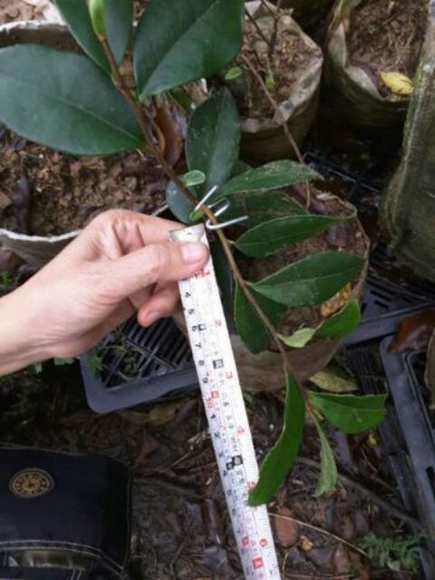

一:首先了解植物特性:植物有生長(長高長大)與生殖(繁衍種子)兩方面主要特性,長高長大的特性就是所謂的(頂端優勢)力道較生殖系統強烈,所以頂端優勢的特性搶走生殖系統的營養素,所謂的瘋長,才會需要將頂端優勢的瘋長特性導引至生殖系統,讓植物的生殖系統得到充分的營養素,生殖系統特性得以發展繁衍後代(結果),這樣就達到種植油茶取油茶果榨油的目的。當然因為這樣的早花早果方式,會有人質疑是揠苗助長,活不久,或者是需要用藥才會長大,如果是過去的我也會質疑,但是如果過去的方法是錯誤的認知,認為油茶一定要幾年又幾年才能結果,不然都是怎樣,,,,?因為有朋友勸我要站在植物的立場,想像自己是植物站在這塊土地上所感受到的一切,空氣,水,陽光,土壤,肥料,溫度,對我(植物)的影響是怎樣的感受,說實話,目前還沒辦法進入到如此深刻的境界,只能就現在觀察到的現象,作一番理解。因為經過這般過程,才會深入想了解植物特別個性,也參考網路上專家們的經驗分享,才得到現在這樣的體驗。所以對過去釵h專家們的苦心研究,存著感恩的心情,不敢誇言是自我發現,只是提綱契領,將重點歸納整理,讓網友們更容易理解與操作。
二:如何讓頂端優勢的營養素導引到生殖系統,成為繁殖要素呢?基本上植物如果沒有特別的方法導引,頂端優勢生長力會強烈的往高處成長,搶走所有營養素,讓生殖系統緩慢成長,才會有現在的僵固印象,必定要如何修剪枝條,需要幾級的主幹,主枝,側枝分佈,才能長成結果枝,需要改進的是這些僵化的觀念。首先了解植物輸送營養素的方式是用篩管運送養分到每個枝條,因為頂端優勢會先運送到頂端,營養素的形式是液態水樣,利用水往低處流特性,虹吸原理與地心引力作用下,將頂端優勢以下的枝條,將側枝折成與主幹為110~120度角,利用鐵線彎折成M形,在側枝與主幹連結處折彎往下,這樣會先將營養素運送到有折角的枝條上,這樣形成的枝條就會是營養素充分滿足的枝條。這樣的枝條就會長成結果枝,也會比較早熟成。
三:枝條修剪方式影響光照,營養輸送,結果結油量,所以不得不慎。過去油茶樹的基本樹形是三級枝條,由主幹,主枝,側枝,三級,在側枝上長成結果枝條,這樣所形成的結果樹形,層級多,浪費營養素去長成要被修剪的枝條,這是個錯誤的觀念,盡量減少浪費營養素,也是重要的觀念,所以油茶樹的枝條發育,形成二級尖塔式,用主幹+側枝形成結果枝條,就是結果側枝的完成樹形。過去為了光照,都會留住向陽枝條,剪去下垂枝條與直立枝,或徒長枝,為了不影響下層光照而剪掉,只有兩級尖塔式樹形光照較充足,利用地心引力將營養素輸送到側枝結果枝上,就能提早結果,,結果枝的營養素是來自於自製天然當地覆貌漲鳥鬻鰹R分吸收所形成的。也可以利用虹吸原理與地心引力作用來促進營養素充分供應,自然的增進枝條成熟,也會比舊有修剪枝條方法更早熟成,這是新的剪枝觀念。以奠定豐產早熟的基本樹形。
四:剪枝觀念影響結果枝條。過去三級枝條會留下主枝,主幹,側枝,留向陽枝條,剪掉下垂枝與直立枝,徒長枝,在新的尖塔式二級枝條形,只剪掉遮蔽光照枝條,與向上過長枝條,(遮光與搶肥因素)在側枝長成超過50公分時,將超過枝條剪掉,留下生長頂芽作為結果枝。如果沒頂芽結果花苞,就是葉芽枝條,將頂端葉芽摘除防止徒長,讓營養素提供樹葉增長數量,也是結果枝條營養增長重點。每個果實都需要18片樹葉供應營養素的營養平衡基本數量,如果超過26~35片葉子就是達到豐產數量條件,這也是枝條不能亂剪與正確的修剪觀念,才能達成豐產目的,不同於過去的觀念。因為主幹與側枝形成110~120度角,形成萬有引力作用,營養素自然輸送到下垂枝條,所以不同於過去觀念剪掉下垂枝條,原本因是弱勢枝條光照不足,營養輸送較差,新觀念讓下垂枝條營養吸收強,光照充足,自然能豐產早花早果。過去認為只有斜展枝與直立枝才能結果,無下垂枝結果的,這是舊有剪枝觀念與塑形三級枝條所造成的光照與營養輸送不足,所形成的浪費枝條營養素修剪方式,新的尖塔式樹形就是減少營養素浪費與增加光照時間的科學管理修剪技術。
五:除了遵循有機農法所實施的在地材料堆肥,增加植株吸收營養量之外,也要實施增加土壤厚度,改善土壤養分作為不施加肥料的方式,間接讓土壤成為植株最營養充分適合生長的環境。木村秋則的堆肥要求是經過五年的熟成堆肥最為安全,這也是需要堅持的目標。為了更安全環保,這是必要的堅持。
「20150106 科技苑  今年栽小苗 明年吃苹果」
https://youtu.be/s3Gjk30nru4。林芳立
1,用生長調節素塗抹在隱芽芽點上,7~8月夏季生長快速旺盛,實施最好,隱芽生長成枝條會形成明年的結果枝條,也能形成單枝主幹型的樹型,
2,第一年生的結果枝生長到50公分時,在枝條上的隱芽也塗生長調節素,目的是讓頂端優勢的營養分享給增加給的枝條,形成明年的結果枝。第一次從主幹上喚醒結果枝,第二次從結果枝喚醒結果枝的隱芽,塗抹生長調節素,增加結果枝條達到營養分流減緩枝條瘋長,會增加結果數量。
3,以一個M形鐵線從枝條基部掐住,讓枝條調整往下生長,這樣會讓營養輸送較平緩,生殖生長平衡,結果枝條吸收到養分,充分供給結果所需要的營養素,有助於明年結果的基礎條件。
4,二疏,四帶頭(帶頭生長的意思)。其實就是修剪,必須要貼著枝幹基部剪掉,不可留枝頭。二疏是兩種疏枝的方法。(1)剪掉重疊枝,上下平行的枝條,剪掉遮光枝條,增強光照。剪掉下面的平行枝條。(2)剪掉背上枝(直立枝),直立枝條是搶肥,剪掉會增加光照,營養素平均分配到下垂枝條,直立枝會遮掩日照光線,造成鬱閉,影響結果結油的光合作用。四帶頭是(1)留背下枝帶頭(下垂枝),剪掉背上枝(直立枝),向上直立枝條遮住光線,留向下枝條生長,形成結果枝(2)留弱枝帶頭,剪掉強勢枝條,也是直立粗壯枝條,留弱枝向下生長(3)留花芽帶頭,有生花芽枝條留下,形成結果枝條(4)留葉芽帶頭,只長樹葉的枝條將頂端的葉芽掐掉,枝條生長就慢速細小,比較不會吸收過多養分,影響結果枝條的養分吸收。結果枝條充分吸收營養結果就會又大又好。

終於看到今年育苗失敗的元兇,原來是老鼠,把1,2千顆種子給啃咬的只剩下幾棵有長成,只有寄望年底再次進種子,本來很期待新品種長林薄皮種系,種植原本就是很不穩定,一個不小心就全軍覆滅。水保已核准將要開工了,等了2年的期待夢想終於要起步了!
