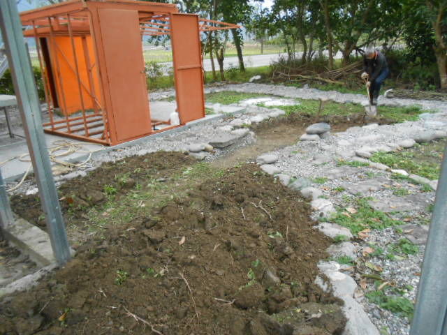

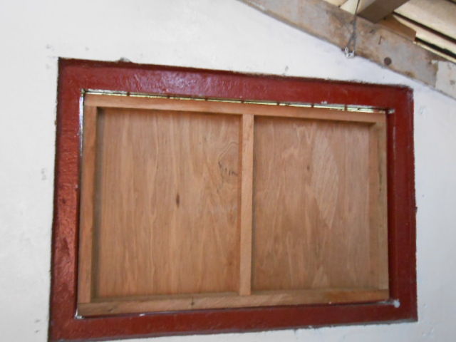

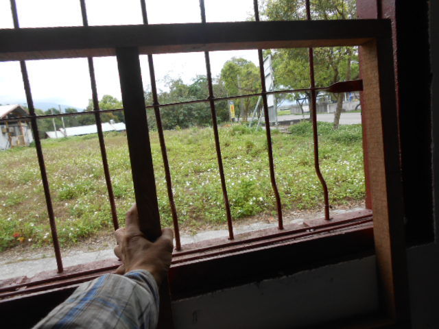

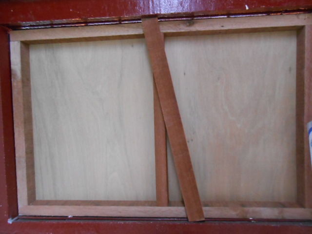

今天我玩木工 釘窗戶
生態池叫工人挖

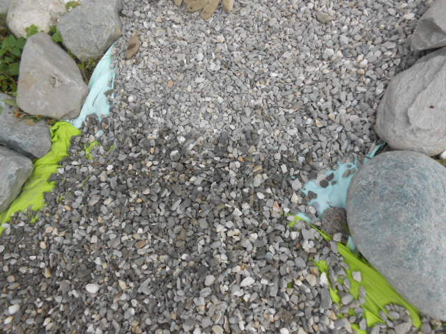

今天工人又休假  只好自己上班了

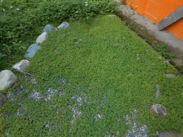

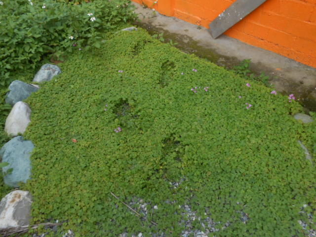

餔了一小段碎石步道(現在底下都有布)
沒有一下就變 紫花酢漿草 步道 走一次很好玩 (其實還是永遠不長草最好)

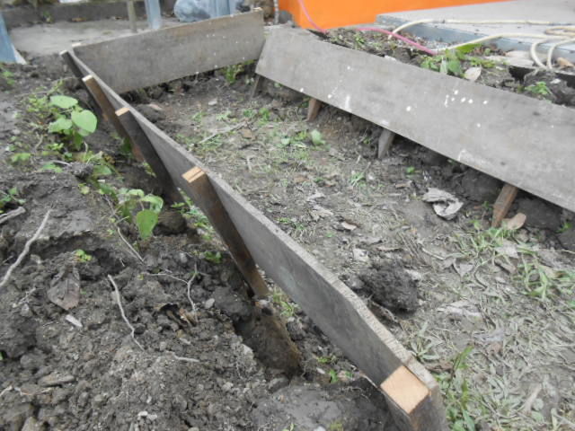

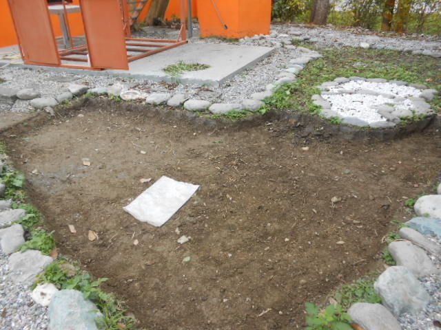

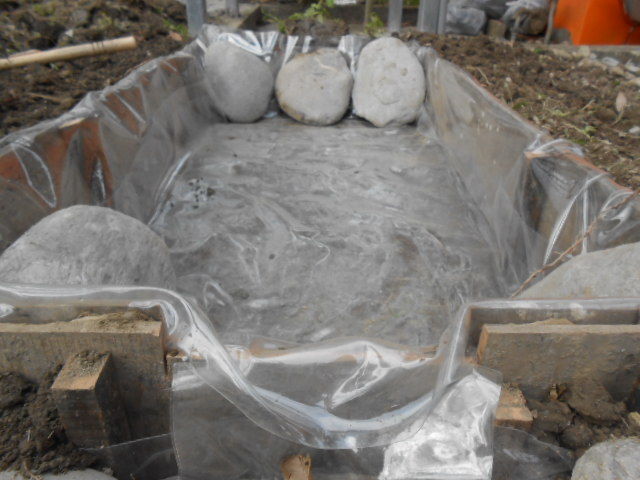

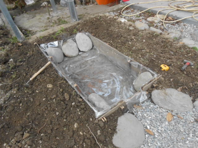

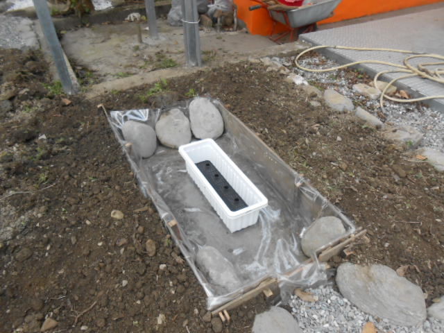

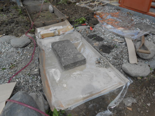

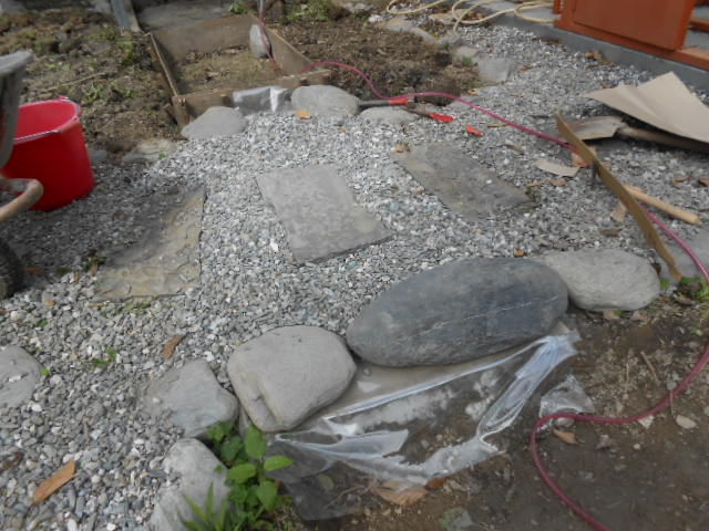

生態池今天完成 最高階的小池
1: 區塊準備 2: 木板給邊(量水平) 3: 鋪塑膠墊(0.48的 2層)

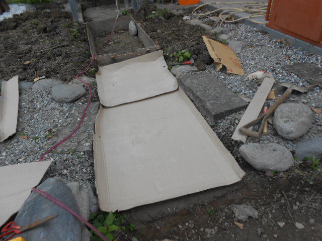

中間水道
高池溢流至中池 會經過步道 所以給塑膠墊在 步道石底下
(有3層 2層防異物刺破漏水  因為維修這區最麻煩 所以給層)

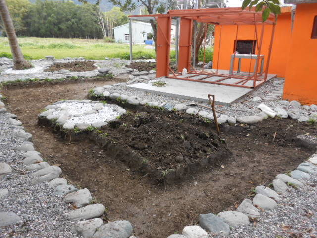

最後高階池給中島種水生植物區
以下就是我今天 自己DIY的進度
