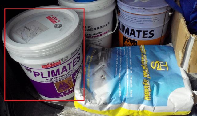

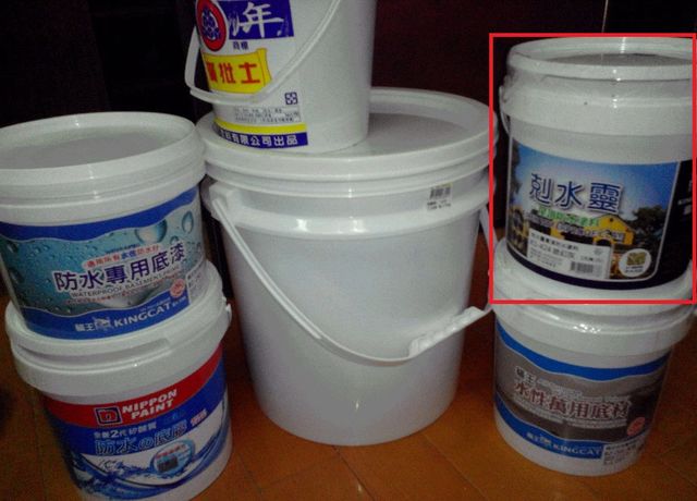

小弟 牆外的 底漆 是用 金絲猴 油性 930 ~ 牆內 用到 底漆 是 貓王 水性 kI-100
防水面漆 去年 有剩下一小罐 貓王 剋水靈~ 還有 上個月 再買 1桶 大桶的 金絲猴 617 ~
貓王剋水靈 跟 金絲猴617 ~
心得 : 是 剋水靈 比  617 漆膜厚 ~ 感覺上 會 比較耐久 ~ 但是 剋水靈價格 比  617 還貴一些 ~
面漆 其實 對小弟 來說 ~ 只要 便宜 不要太爛的 都可以用 ~
反正 以後 無聊時 就 塗一塗 ~ 1年 換一次 顏色 都可以 ~~
金絲猴 617  這邊買的 >>> https://goods.ruten.com.tw/item/show?21304103011455

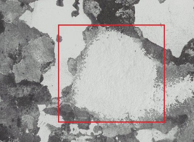

這牆面透明漆就是泥作師傅所謂的『金油』嗎 ?
是否也同樣可塗抹於抿石子的牆面 ?

牆面 透明漆 是 俗稱 的 金油 ~
可以 用在 抿石子的牆面 ~
像這種 >>>https://goods.ruten.com.tw/item/show?21449918725350
但是 絕多數 透明漆 被太陽 曬個 3~5年 顏色 都會 變黃 ~
這種 貓王 號稱 不變黃 ~ 也不知道 是否 真的 能 不變黃>>>貓王 K1-105 不變黃 油性透明面漆

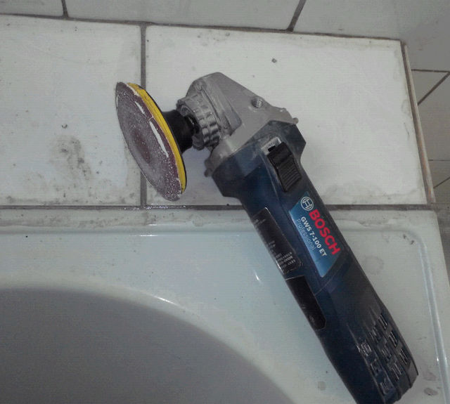

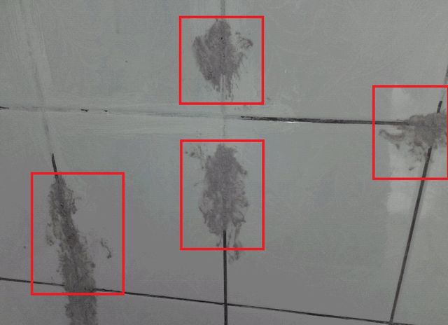

今天 忙 屋內牆璧 ~ 把 浴室 磁磚邊~ 之前 補 矽酸質底漆 的 防水水泥 ~ 多溢出來的 部份 去除 ~
過程 小弟 拍下來了 ~ ( 不用 擔心 砂紙 會 磨壞 磁磚 ~ 因為 磁磚 很硬 )
這 浴室 天花板 ~ 補漏的部份 ~ 當初 沒補平 ~ 也是 用 砂輪機 + 砂紙 磨平 ~

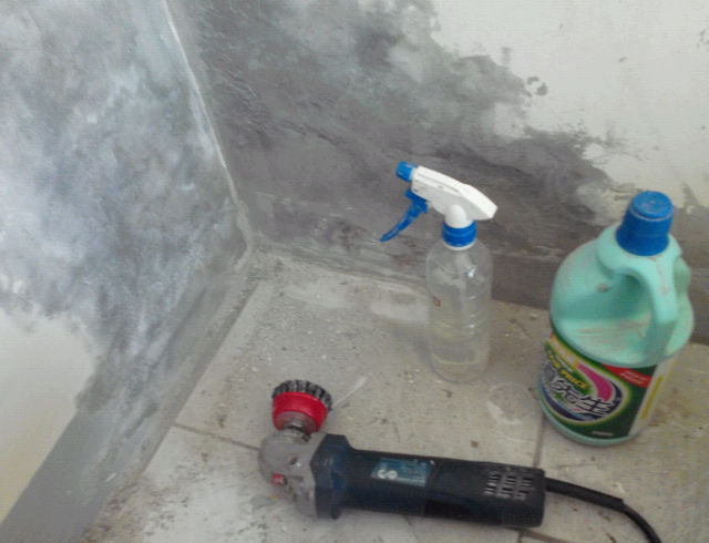

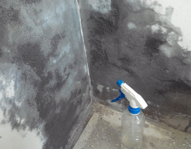

浴室 外面的 牆角~ 有壁癌~ 一樣 去除 壁癌 後~ 噴點 漂白水 殺黴菌~ 過兩天 等 牆壁 乾了~ 再 補上去 防水水泥~
這面牆 ~ 塗了 矽酸質底漆 ~ 也塗了 防水水泥 ~ 因為 上星期 補外牆 調好的~ 用不完的~ 就 拿來 這面牆 補~

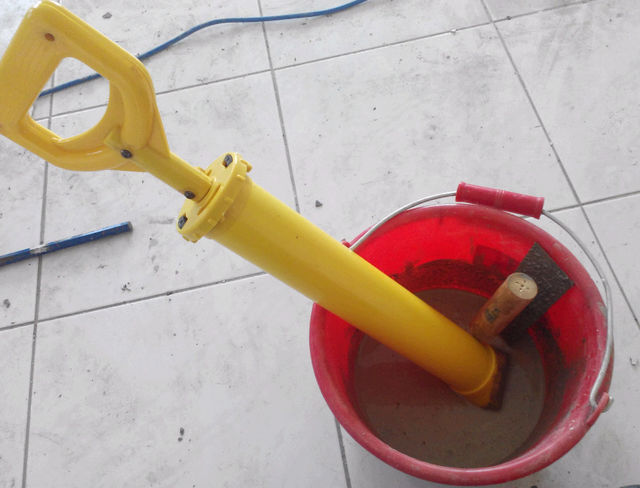

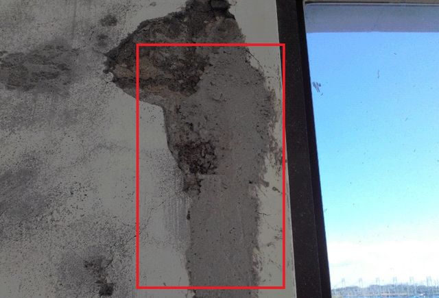

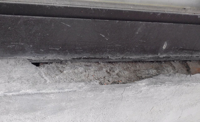

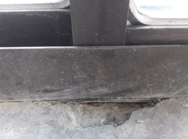

這幾天 都在 填補 之前 敲好洞 的 窗框 ~用 無收縮水泥 灌入 填滿 ↓↓↓
這種水泥 會 自平 ~ 所以 灌好後 也不需要 抹刀 去 抹 ~ 這是 灌好後 的 窗框 ↓↓↓
無收縮水泥 流動佳 ~ 攪拌後 最好 15分鐘內用完 ~ 不然 沙子 會 沉底 ~就要 再 攪拌一次 !!
剩下一點水泥 乾脆用倒的 ~ 順便 錄影 ↓↓↓

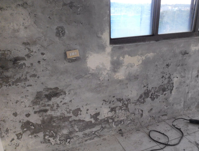

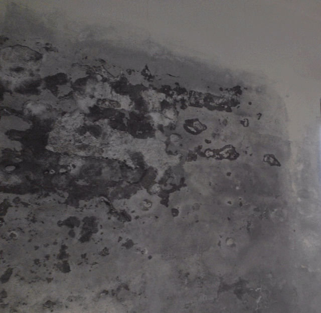

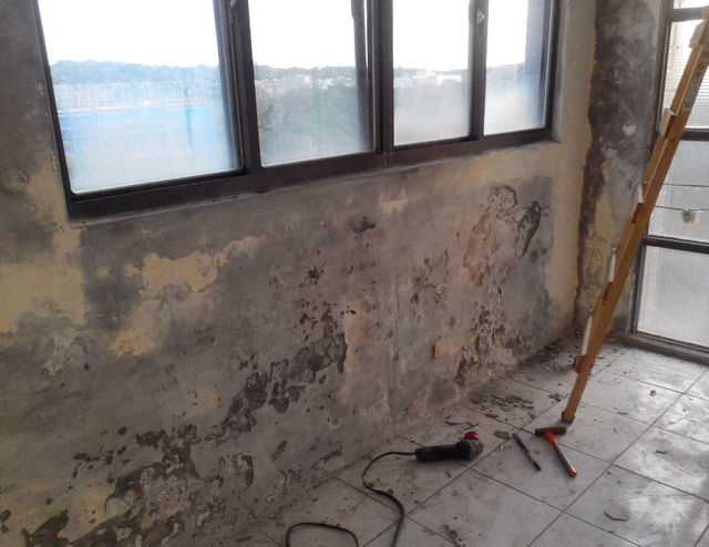

這層樓 的 壁癌 ↓↓↓ 整面牆 都是 ~
這整面牆 的 上方角落 ~

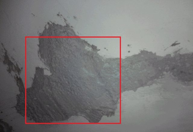

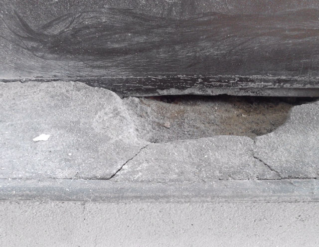

發表於 2018-7-16 09:36:00 | 顯示全部樓層
再來請教蝙大...
老屋簷陽台天花板,整理時想說一勞永逸,上了油漆...過好一陣子變成這般...
請問這下子該如何處理了呢?...
