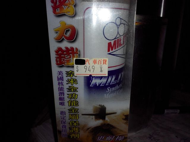

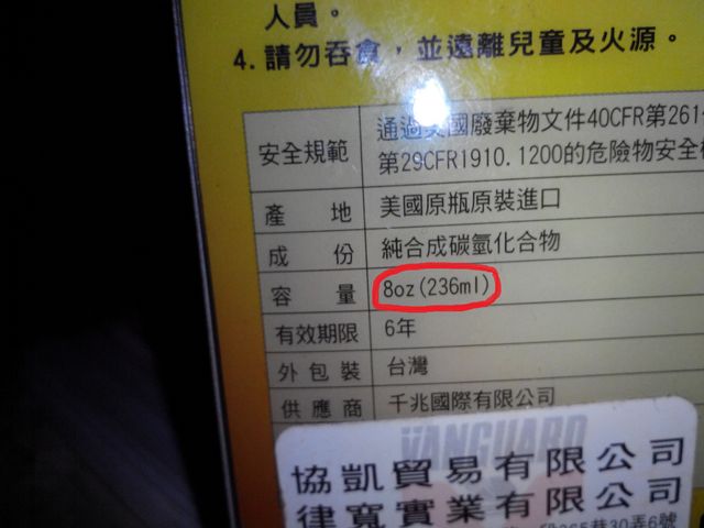

發表於 2015-3-1 00:35:27 | 顯示全部樓層
本帖最後由 aotsen2004 於 2015-3-1 00:37 編輯
小弟 來說 個人經驗 ~ 放心 決不偏袒 那一方 ! 純粹 我個人的想法 ~ 沒有代表 對不對 !!
這是 小弟 用的油精 還不錯吧 ↓↓↓ 236cc = 949元 ~
這有賣 ~ 一次買一箱 還有折扣 >>> https://tw.mall.yahoo.com/item/%E3%80%90%E7%BE%8E%E5%9C%8B%E5%8E%9F%E8%A3%9D%E3%80%91%E5%AF%86%E5%8A%9B%E9%90%B58oz%E9%87%91%E5%B1%AC%E4%BF%9D%E8%AD%B7%E5%8A%91236ml-p038869271297?_co=pFS_TWC084&_co2=pFS_TWC084&ddq=%E5%AF%86%E5%8A%9B%E9%90%B5
為甚麼 小弟 會 談到 油精 ~ 其實 是 在 表明 >>>  只要 是對 機器 汽車 機車 好的 ~
我不在乎 貴不貴 ~ 只在乎 有沒有效 ~
因為 小弟 都是跑 荒山野嶺 ~ 很討厭 也害怕 汽機車拋錨 ~
所以  汽機車上 很多的 零組件 ~ 感覺快壞了 或 年限到了 ~ 我都換掉 !
說 我 是 凱子 ~ 我 也不介意 ~ 因為 當 凱子  總比 拋錨 在 荒山野嶺 好多了 ~ 個人 是 這樣 認為的 !!
呵 ~ 小弟 也是 修車出身的 !!
言歸正傳 ~
二行程  25:1  50:1  ~ 如果 是 我 來選擇 ~ 會選 25:1 ( 機油的價格 懶得考慮 ........ )
我寧願 它冒點煙 ~ 也不願 引擎 冒著 束起來 的危險 ~
因為 山上 送下山 來維修 ~實在 蠻麻煩的 ! 還得 停工 ~ 我會 損失 更多 !!

用油精還不如用電動車....
汽油車 用久都會積碳
如果一定要用油精 剛買車時 就得開始用了
