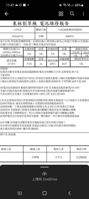

發表於 2023-6-5 12:03:43 | 顯示全部樓層
趁著保固內送修,得到上述的答案。除了上述的報告,還有二段影片,錄製一次放完電再充要8小時多,另一次實際使用到無法運作再充電要5小時半,報告說這是正常的,也就是東林的電池29a只能實際使用到17a是正常的。
以下是聊天機器人的回答:
如果电动机器的额定电量是24Ah,但它只能使用17Ah的电量就法再动作,那是不正常的。一般情下,额定电量指的是电池的额定容量,即电池能提供的理论电量。如果实际使用时只能使用17Ah的电量,那么可能存在以下原因导致法继续运作:
    电池问题:可能电池本身存在问题,导致其实际可用电量低于额定容量。这可能是电池老化、损坏或者不正常的充放电过程导致的。
    充电器问题:充电器的质量或电池管理系统可能存在问题,导致电池法完全充电或充电不均匀,从而导致可用电量少。
    电路问题:电动机器内部的电路可能存在问题,例如电流过大、电流泄露或电路损坏等,导致电池供电法正常传递到机器的关键部件,从而法继续工作。
如果您的电动机器只能使用17Ah的电量就法再动作,建议您检查电池、充电器和电路等方面,以确定问题的具体原因。如果您不确定如何处理这个问题,最好咨询专业的维修人员或联系设备制造商的客服部门,以获取更详细的指导和解方案。
幾個人針對我上次的說明回應,但目前沒看到其他人的電池說明使用的情況,不知我的電池的情況是特例還常態。

發表於 2023-6-5 13:08:17 | 顯示全部樓層
indu 發表於 2023-6-5 12:03
趁著保固內送修,得到上述的答案。除了上述的報告,還有二段影片,錄製一次放完電再充要8小時多, ...
官方說綠燈恆亮才是充完
看看實際情形是不是這樣

發表於 2023-6-6 13:10:45 | 顯示全部樓層
本帖最後由 Lara 於 2023-6-8 01:45 編輯
電池是否已經充飽,主要是以「充電器」的「綠燈」燈號作為判斷的指標。
「充電器」上的「綠燈」「恆亮」,不再閃爍,才是真正充飽電。
充電器上的綠燈還在閃的時候,是用大電流在充,速度雖然快,但頂多只會充到八九分滿的電。
剩下的一成電量,會用小電流慢慢充,這段時間雖然比較久,但卻是保護電池的重要措施,同時也能加到滿,加滿時,充電器(不是電池)上的綠燈就會是一直亮著,不再閃爍。
因為電池與充電器要配合使用,所以檢修的時候,也都需要把兩者一起送回去檢查,看看到底是電池的問題,還是充電器的問題。
以我自己前前後後總共入手六組電池與充電器的經驗看來,充電器出狀況的機會比電池高,我現在手邊用最久的一組東林電池搭配它的充電器,已經至少七年了,非常穩定,幾乎沒有衰退。但約三、四年前曾有一組充電器不太穩,害我誤以為是電池壞掉。當時我手邊有很多組不同年份購入的電池與充電器,把它們交叉配對使用之後,才揪出來是其中某一個充電器有問題,凡是被它充過的電池都充不滿,因為實際進行割草工作的時候,同一顆電池,用這個有問題的充電器充過,割草時間都變短,但用其他充電器充過,割草時間又正常。有問題的充電器本身亮起來的燈號也不正常,送回公司檢修,也確定是充電器的問題,不是電池的問題,於是就把它換掉了。
另外,如果是使用標準模式第一段(轉速最慢),用到不能用的時候,電池內的剩餘電量也最低,用同一個充電器,充飽電所需要的時間也會比較久一點點。如果是使用專家模式第三段(轉速最快),用到不能用的時候,電池內的剩餘電量會比較多,用相同的充電器,充飽電所需的時間會比較短一點點,但兩者差距並不會太大,若非刻意去測量計算,一般是不會注意到的。

發表於 2023-6-9 15:26:36 | 顯示全部樓層
本帖最後由 ojjck 於 2023-6-9 15:30 編輯
看到這個報告內容...感覺好像只有單送電池檢測而已 沒有其他的東西
不知道INDU 大大 是只有這顆電池嗎 還是有兩顆電池
如果有兩棵 應該可以做個比較看看
換算了一下 充電516分鐘=8小時36分鐘=8.6小時 放電518分鐘=8小時38分鐘
所以以東林儀器測試結果是8*3+0.6*3=25.8Ah 這的確是OK的沒錯
甚至比東林的額定還要高 不過這樣的測試應該是只有針對單獨電池的部分
真正實際使用時 可不是只有單一電池  還有電線 跟主機
鋸片也有分尺寸 用190 235 255 300 350的 時間都會有一點差距
甚至於割的草粗細都是會影響機器的負載耗電
舉例: 芒草 跟 鬼針草  兩者同樣都是用鋸片 但可以割的時間就不同  不知INDU大大的草種是什麼呢?
電源線如果損耗時 兩端的電壓會有壓差
因為我也是學電的 所以我在15-16年期間壞了5~6條線
在一怒之下自己當柯南查證  因為我的電池是11.6原本使用鋸片可以割2個半小時 也是標準第一段
後來只能大約1小時~1小時半 所以我也認為過 電池有衰退
以前都有跟新竹的經銷商買了好幾條電線備用 之後再次發生時一量測(很克難的良法)才知道
新的電線跟舊的(損壞?即將損壞?)電線阻抗是有差的 壓差可以達到3V~4V
所以指針表我看到的時候都還有31~32V就停電  後來換線就沒事了... 時間就又拉長了
從此我就知道 要嘛林北電線使用方式與保存方式有問題 要不就東林這條線他XX的不佳
所以後來每次使用完後 對待這條電線都快要跟小老婆一樣的疼惜 找個好位置供奉這條線
損壞機率就減少 直到18年送給小舅子用之前 電線只壞過1條就沒再壞 送他的電線還有2-3條
電池送檢修也都沒衰退  自此認為東林的電池品質 真的是還不錯...14年到18年才衰退5%
再過幾年可能就可以看到姪子來去割草 當傳家寶咧....

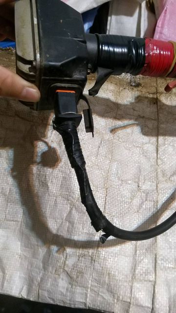

題外話... 東西有優點就會有缺點
東林的電源線一直是整個機器的缺點之一
雖然當時市面上沒有電動工具這樣做 只有東林有出電線(小弟14年買的時候至少沒看到其他家有出?)
現在其他牌也有這樣類似的東西 但就不談其他牌
直到去年家姊買了兩組29A後 , 電線壞過3條(原廠附兩條 家姊在雲林買了5條又壞了1條)
今年年初過年跟我抱怨後 幾番耐著性子教家姊(快60歲的大姊)叫她把電源線當小老公照顧
這半年內尚未壞過1條..  希望明年過年耳根可以清靜點
又是廢話一堆.....請見諒>_<|||

個人使用至少七年的感想是:東林的電池、馬達、控制器三者搭配起來工作都很穩定,滿意度可達八成以上。少掉的兩成分數,確實是有一部分來自「電線」。最早期是因為電線與電池相接的那一端很難拔起來,雖然很牢固,但實在是太難拔了,我都怕太暴力拔總有一天會把它拔壞了,和公司反應之後,公司願意免費更換調整,處理過後就好很多了。
後來是電線與控制器相連的那一端太鬆了,容易掉出來,和公司反應之後,才知道原來我們這一批很早期就買進的割草機在控制器那一端沒有「電源線固定彈簧扣」,所以電線容易掉出來,在某一次進廠維修的時候,公司就幫我們加上去了,問題也解決了。
最後就有點像ojjck大大所說的,電源線要「供」起來養,要不然容易壞。我想這是因為東林的電線與控制器相連的那一端,並沒有做成如同與電池相連端一樣的直角下彎設計,所以容易被彎折到而斷裂,例如在更換牛筋繩的時候,控制器必須朝下,這時候就容易把電線接頭壓在地上,這樣做個幾次,電線就受損了。以前我們工作團隊裡也有人沒有注意好電線收折的方式,弄壞了好幾條。聽ojjck大大分享經驗,才知道原來我們並不孤單啊~
充電器的設計也一直讓我覺得不夠完美,各種燈號代表的意義,以及正確的操作方式應該直接在充電器上標示清楚。另外,充電器本身的電線收納也是個大問題,如果不想折到電線,收納時就會很佔空間。
整體來說,東林的產品算是不錯的,這幾年來也都一直看到他們在成長和進步。我們這個可以算是窮鄉僻壤的地區也看到越來越多人背著東林的割草機在清園、割草,經常還有騎機車路過的人看我用割草機用得很輕鬆順手,就停車下來問我用哪一牌的。當然,這並不表示現階段東林的產品有多完美,很多產品設計的細節都還有可以繼續成長的空間。將來越來越多人使用,大家一起交換使用心得,也是很不錯的。

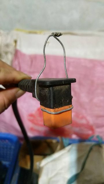

發表於 2023-6-10 21:13:56 來自手機 | 顯示全部樓層
本帖最後由 tsou4 於 2023-6-10 22:10 編輯
Lara 發表於 2023-6-9 20:46
個人使用至少七年的感想是:東林的電池、馬達、控制器三者搭配起來工作都很穩定,滿意度可達八成以上。少掉 ...
需要DIY 易拉環
跟加鐵絲防折 用完都不拔
Lara + 20 太棒了!
