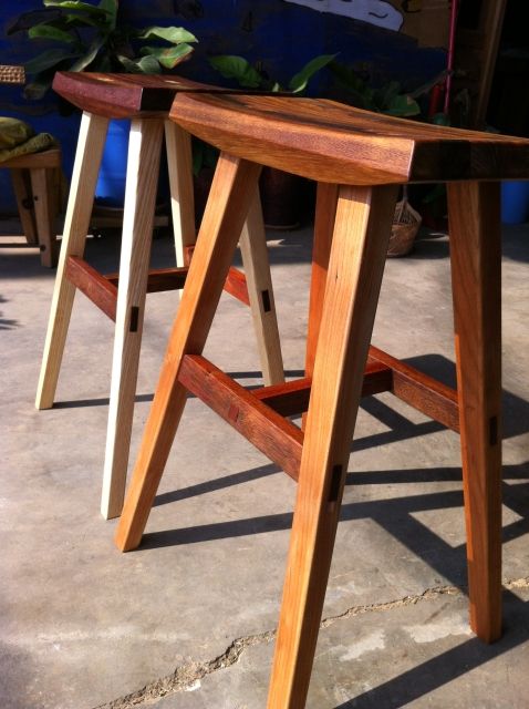

 樓主| 發表於 2013-8-4 09:56:44 | 顯示全部樓層
椅面形狀裁切,椅腳修邊,初步打磨。
正式上膠組裝,以夾具固定。

 樓主| 發表於 2013-8-8 20:56:04 | 顯示全部樓層
修邊,打磨,上護木油之後,
終於完工。

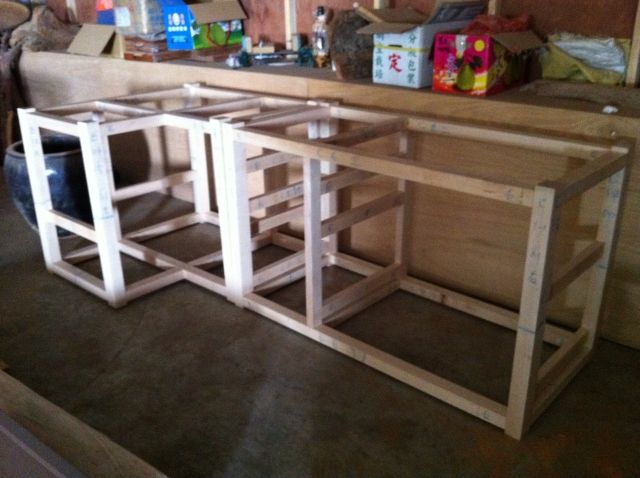

 樓主| 發表於 2013-8-16 20:52:52 | 顯示全部樓層
開始新的計畫─櫥櫃。
現在一般的櫥櫃幾乎都是系統家具,
所以想試看看用木作家具。
目前計畫做一座180公分寬,兩座120公分寬,再加上一座90公分寬的轉角櫃,
連成一個 L 型,最後再請廚具公司來誘W人造石檯面。
櫃子結構本身並不複雜,
但是需要配合拉籃,滑軌或電器的尺寸,
所以櫃子本身的尺寸需要多方的考量,
這是比較麻煩的地方。

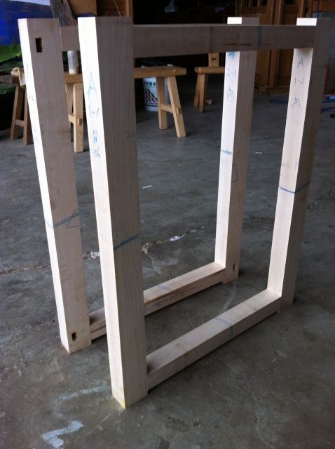

 樓主| 發表於 2013-8-21 08:17:52 | 顯示全部樓層
試組櫥櫃側面的框架,
看起來還可以,
不過仍有需要修正的地方。

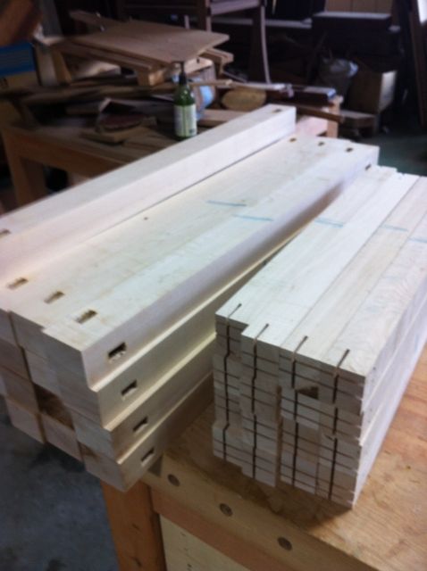

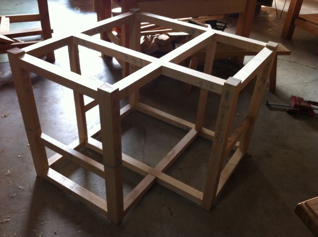

 樓主| 發表於 2013-9-11 08:27:29 | 顯示全部樓層
鑿了很多的榫孔,鋸了很多的榫頭。
開始試組裝,看起來還可以。
廚房流理台的轉角櫃。

 樓主| 發表於 2013-9-12 18:12:01 | 顯示全部樓層
再試組裝一個120公分的櫃子,
跟轉角櫃百在一起,
開始有點流理台的感覺了。
